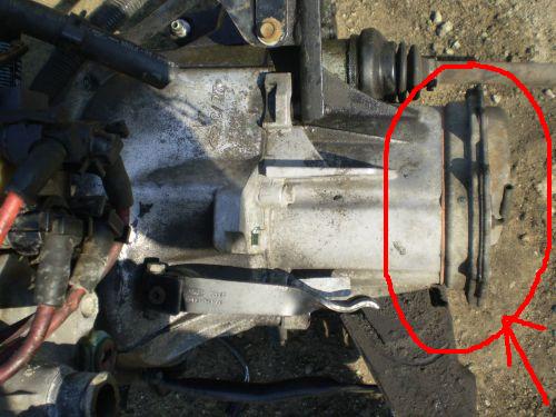

Witam szanownych forumowiczów.
Problem tego dźwięku nadal istnieje w moim fordzie... Niestety.
Teraz jestem bardziej przekonany o tym ze to skrzynia biegów.
Strasznie się poci w zaznaczonym miejscu na zdjęciu - od razu mam pytanie co tam dokładnie jest ?? Przeglądając na wiadomej aukcji nie wszystkie skrzynie to mają, bynajmniej tak mi się wydaje.
Czy orientujecie się jaki jest koszt wymiany skrzyni?? A może da się wymienić jakieś elementy nie wyjmując skrzyni??
Autko chodzi w miarę cicho ale głosy turkotania już mnie drażnią...
Pozdrawiam i dzięki za każde wskazówki.

- Posty: 22194
Czy to turkotanie słychać najlepiej gdy silnik chodzi na wolnych obrotach a skrzynia jest na " luzie" a jak wdepniesz sprzęgło to turkot ustaje -?Fiszer pisze:Autko chodzi w miarę cicho ale głosy turkotania już mnie drażnią..
Jeśli tak to masz do wymiany choinkę.
Fiszer
Najlepiej to słychać jak już jedzie i się rozpędza. Jak hamuje silnikiem to tez tak samo ale jak tylko wrzucę na luz lub sprzęgło to już cisza - bynajmniej nie słyszę aby było tak samo.
[jamszoł] co to ta choinka??
Już powoli rozglądam się za skrzynią ale nie chcę darmo wydac kasę a później wymianę jeśli nie pomoże...
Tu na forum ktoś z kolegów miał niby tak samo ale temat ucichł...

Fiszer
Wszystko możliwe - u mnie tam nic nie lata i nie ma luzów. Ale wydaje mi się że jakby tam był luz to nie byłoby znaczenia czy auto jedzie na luzie czy na biegu - dźwięki były by cały czas...
Co do odpowiedzi Jamszoła - choinka to pewnie zespół wałków. Wymiana tego to jak wymiana całego sprzęgła.. Tak pewnie będzie, na razie szukam odpowiedniej skrzyni a później taniego mechanika... Chyba że wczesniej sprzedam auto - choć szkoda....
