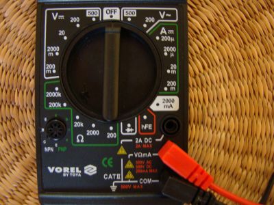

Bardzo proszę o wpisywanie wszystkiego co ktokolwiek wie na temat takiego ustrojstwa. Jak widać, oznaczeń na mierniku jest dużo, a ja nie wiem jak je odczytywać. Interesuje mnie zwłaszcza to, w jaki sposób mogę go wykorzystać przy samochodzie, czyli które z tych funkcji będą mi potrzebne.
Tak więc bardzo proszę kolegów o pomoc

skala po lewej od "off" - Volty, prąd stały - tym mierzysz wszystko z akumulatorów i baterii, więc też prąd np. na akumulatorze,
skala po prawej od "off" - Volty, prąd zmienny, czyli tu sobie możesz prąd sieciowy
Skala oznaczona omami, tym sobie mierzysz opór danego elementu albo np. przejście na przewodach.
Ampery - wiadomo, natężenie (osobiście najrzadziej używam)
te takie dziurki przy zielonej skali z omami to do pomiaru tranzystorów (c-colector, b-baza, e-emiter)
jest tam jeszcze pojedyncze miejsce na skali do pomiaru diód a to ostatnie (hfe) to ni mam pojęcia...
zaraz jakiś spec elektryk sie pojawi to uściśli ;)

Przepraszam ale jestem monter elektronik i muszę poprawić przedmowce :razz:
tak jak pisze skala po lewej od "off" - Volty, prąd stały - mierzymy napiecie stałe np aku
Ampery - natężenie prądu -pamiętaj ze prąd mierzy sie wpinając miernik w szereg i przekładając czerwona wtyczkę w gniazdo wyżej (inaczej uszkodzisz miernik!!)
a to ostatnie (hfe) słuzy do sprawdzania tranzystorów za pomocą "te takie dziurki przy zielonej skali z omami.."

No dobra, już coś wiem na ten temat. A tak konkretnie: Mam problem ze ścieżkami na liczniku bo nie świecą mi wszystkie diody. Żeby naprawić ścieżkę, muszę wiedzieć gdzie prąd jeszcze dochodzi a gdzie już go nie ma. Na jakiej wartości konkretnie ustawić miernik? Rozumiem że czarną końcówkę chwytam gdzieś masę a czerwoną dotykam ścieżek?
jaras231 pisze:Ampery - natężenie prądu -pamiętaj ze prąd mierzy sie wpinając miernik w szereg i przekładając czerwona wtyczkę w gniazdo wyżej (inaczej uszkodzisz miernik!!)
Dobrze to jaras231, rozumiem? Przy Amperach czarną wtyczkę zostawiam tak jak jest na zdjęciu a czerwoną wtykam w najwyższe gniazdo?
Posty: 14669
czarna wtyczka zawsze w wejściu "com" czerwoną tak jak piszesz

morgon, jak nie będziesz mierzył np. akumulatora z ustawionymi omami na skali wyboru to nic nie zepsujesz - ważne żeby przed pomiarem sprawdzić czy dobrze wybrałeś rodzaj pomiaru. W aucie zawsze pomiary napięcia robisz korzystając ze skali prądu stałego. Czy jest przejście na kablech - ustawiasz omy (opór elektryczny). pomiar napięcia w domowym gniazdku elektrycznym - tylko prąd zmienny (w tym przyrządzie ustawiasz na 500V). I nie machnij się z tym pokrętłem bo niektóre są tak odlane że nie wiadomo z której strony jest strzałka....

-na włączonym zasilaniu, czarny do masy a czerwonym dotykasz ścieżek i odczytujesz jakie jest napięcie w danym miejscu dotknięcia czerwonym (ustaw sobie prąd stały 20V na mierniku).
-na wyłączonym zasilaniu, czarnym dotykasz ścieżkę jak najbliżej gniazdka zasilania a czerwonym jedziesz po ścieżce. Jak jest połączenie to będzie wyświetlało 0,00-0,05ohm a jak nie ma to albo nic albo -1, sprawdź złączając czerwoną i czarną sondę. Na pokrętle ustaw Ohm, może być najmniej czyli 200.
W tym bajeranckim za 20zł masz już pewnie taką pozycje z ikonką dźwięku (różnie bywa) - jak jest zwarcie to piszczy - sprawdź zwierając ze sobą sondy.
