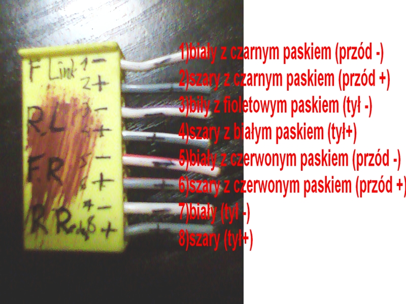

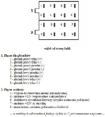

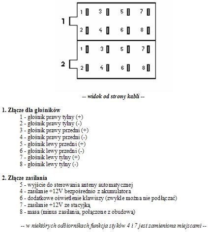

czy ktos ma moze taki opis jaki kolor przewodu do ktorego glosnika i jaka polaryzacja (+ czy -) gdzies to bylo na forum ale nie moge znalezc
jaki kolor na lewą a jak ina prawą stronę to bedziesz wiedział jak podłączysz na chwile jedną parę kabli, a polaryzacja to nie wiem
Nanom 1
Post autor: Nanom 1 »
Prosze
(Kliknij w fotkę ,aby powiększyć)
od góry
lewy (1,2)
lewy(3,4)
prawy(5,6)
prawy(7,8)

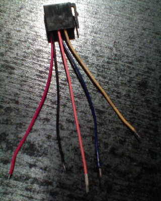

A mógłby mi ktoś powiedzieć jak to jest z kablami zasilającymi radio(jaki kolor za co odpowiada) w mk V. Kupiłem kostke ISO i chce sobie ją wmontować w obwód.
Nanom 1
Zapewne będzie tak jak we wszytkich autach:
Czarny - masa
Czerwony (zazwyczaj większy przekrój) -PLUS
Niebieski - antena elektryczna
W radiu łączymy żółty (podtrzymywanie pamięci) z czerwony +

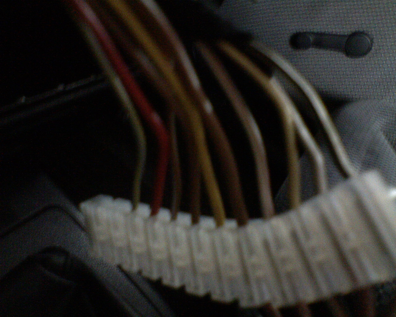

Ale mi chodzi o oznaczenie kabli w wiązce samochodu. U mnie w samochodzie są np jakieś 2 brazowe przewód. Do czego one są? Mam takie słabej jakości zdięcie. Może to cos komu pomoże.
Nanom 1
Ja bym obstawiał na czerwony plus a brązowy minus (tak powinno być,bo nie widzę na tym zdjęciu czarnego :?: ) (jedno co mi świta ,to to ,że może być kabel minus zaraz po lewej stronie od plusa) ,ale najlepiej sprawdzić ,to przy pomocy np. diody na 12 V .Reszta ,to kable głośnikowe które najlepiej jest osobiście ''rozszyfrować'' ;) (ich kolory) przy głośnikach.

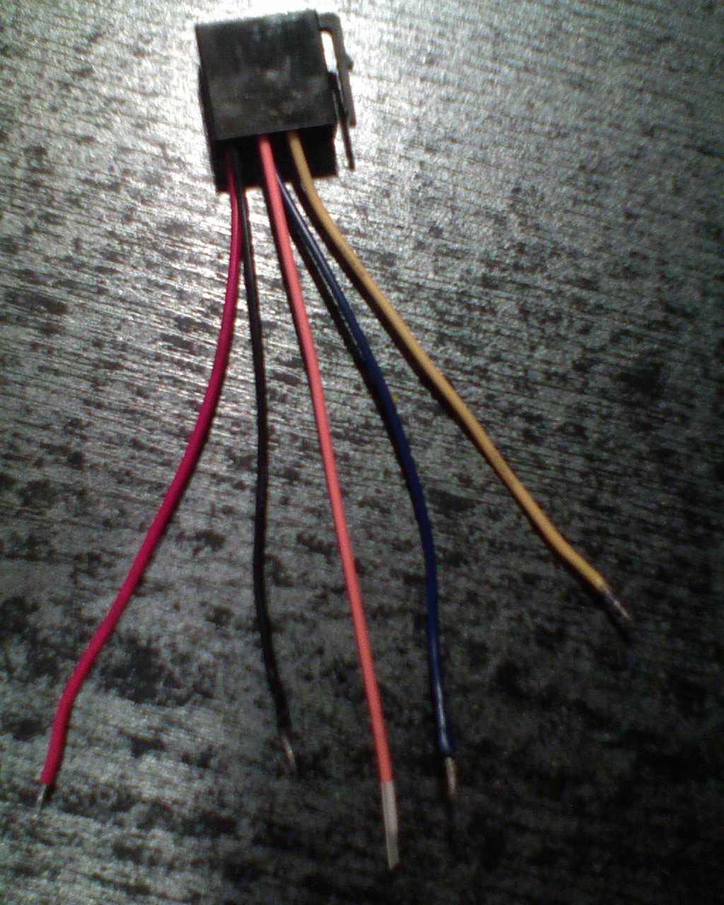

Aha dzięki wielkie. A tak wogóle to do czego może być ten żółty bo w tej mojej kostce ISO jest zółty z pomarańczowym paskiem przewód(pisze na nim "memory") więc mam je razem połaczyć?
nova
Posty: 337
Post autor: nova »
Intruder D1 pisze:Aha dzięki wielkie. A tak wogóle to do czego może być ten żółty bo w tej mojej kostce ISO jest zółty z pomarańczowym paskiem przewód(pisze na nim "memory") więc mam je razem połaczyć?
Fabrycznie masz zrobione tak że masz dwa przewody plusowe, jeden podtrzymuje pamiec a drugi po przekręceniu stacyjki pozwala włączyc radio no i oczywiście masowy przewód :grin:
W radiu łączymy żółty (podtrzymywanie pamięci) z czerwony + Nanom 1 dobrze tobie podpowiada :cool:
i Jest Mondeusz od Novego
bodzio82
Posty: 818
Lokalizacja: plockie
Post autor: bodzio82 »
Intruder D1, samo mowi przez siebie po angielsku MEMORY czyli pamiec (radia)jak na przyklad wyl.i potem wlaczysz to dalej masz stacje jesli wczesniej zapisales na poszczegolnych kanalach 12345 ,jesli nie podlaczysz tego pomaranczowego przewodu to po wyl radia i wlaczeniu odbiornik nie zapamieta ustawien jakie byly przed wylaczeniem :cool:
