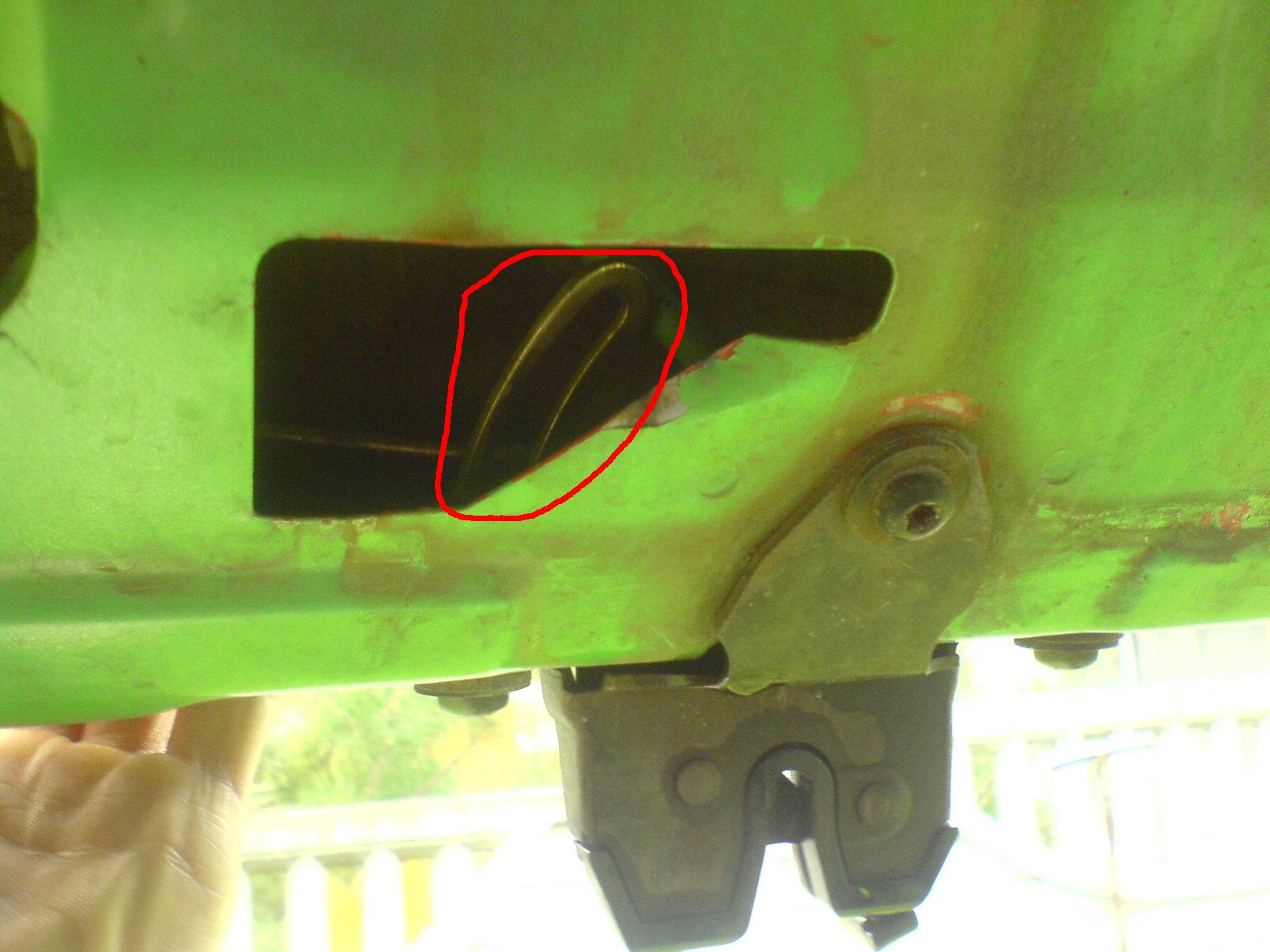

A nie ma w klapie przy zamku z jego lewej strony - króciutkiej wajchy ?do otwierania ręcznego ?
Przecież ten debil zaspawał tylko otwór w klapie a zamek jest chyba kompletny ?
Jeśli nie , to właź jeszcze raz do środka , weź latarkę i się przyjrzyj - na dole , tam gdzie dochodzi linka , jest zaczep do tej linki - jeśli weźmiesz wkrętak i go tam wetkniesz , to powinieneś ten zaczep odepchnąć w lewą stronę samochodu.

Odkręć od środka 2 torxy "30" na tylnym pasie i klapa powinna się otworzyć do góry
nie wiem jak jest w escorcie, ale w orionach to nic nie dawało. sam zatrzask który proponujesz mi wykręcić, miał połączenie z zamkiem w klapie. jeśli "tuningowiec" nie pokusił się o wykręcenie zamka (czego na pewno nie zrobił bo jest trudny dostęp) to nici z Twojego pomysłu. dziś już jest za ciemno, najwyżej jutro od rana będę się kulił w bagażniku.KuRowSKi pisze:Odkręć od środka 2 torxy "30" na tylnym pasie i klapa powinna się otworzyć do góry

Wynika z tego , że była za luźna i się wyczepiła.kowal pisze:linka pracuje jakby nie miała o co się zaczepić.
Dobrze szukaj od rana - powinieneś się dopatrześ zatrzasku - jak otworzysz to załóż linkę i ją naciągnij - klucz 13 i masz tam dwie nakrętki na końcówce pancerza linki.

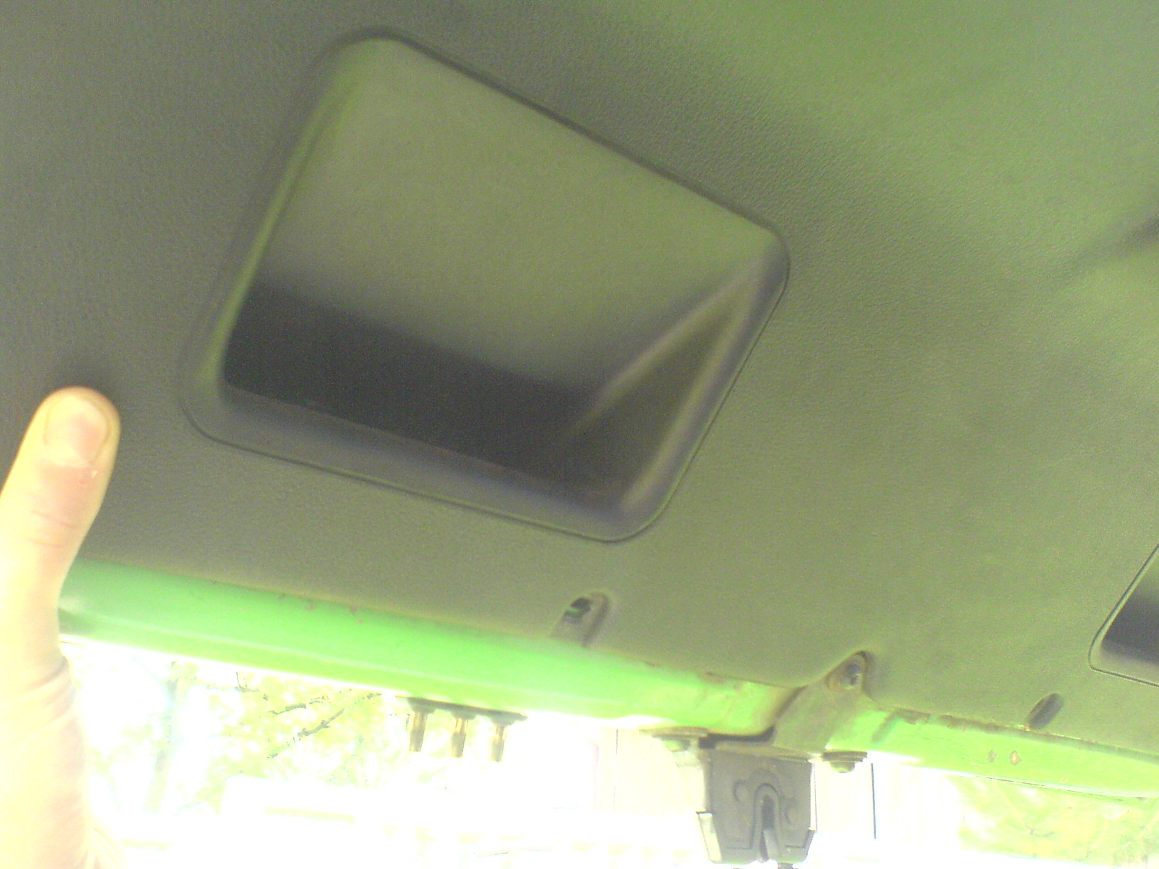

Skończyło się wycięciem kawałka tej plastikowej obudowy klapy (nóż monterski i młoteczek), bo myślałem,że tędy dojdę do zamka i po jego wykręceniu otworzę klapę.
Dupa blada-zamek wykręciłem ale ten zaczep ciągle trzymał.
Wycinałem kawałek listwy podłogowej (bo to kombi było) i dopiero wtedy miałem dojście do tego wihajstra co to Jurek pisał wyżej.

może to jednak ta wajcha? W orionie też jest coś takiego. Czasem jak wiozę luzem jakieś graty to zdarza się że tą wajchę przesuną - wtedy mogę sobie szarpać linką do bólu a klapa i tak zamknięta. Zostaje klucz, którego ty niestety nie masz w klapie
. Spróbuj namacać tą dźwigienkę od wewnątrz. U mnie jest przy samym zamku, jak linka do niego wchodzi to dźwigienka w postaci blaszki dł ok 2-3cm jest skierowana w dół od linki. Włączanie i wyłączanie otwierania linką jest poprzez przesunięcie tej dźwigienki w prawo/lewo
yagr w rsie nie mam takiej wajhy. wiem o co Ci chodzi, mam taką swoim orionie
