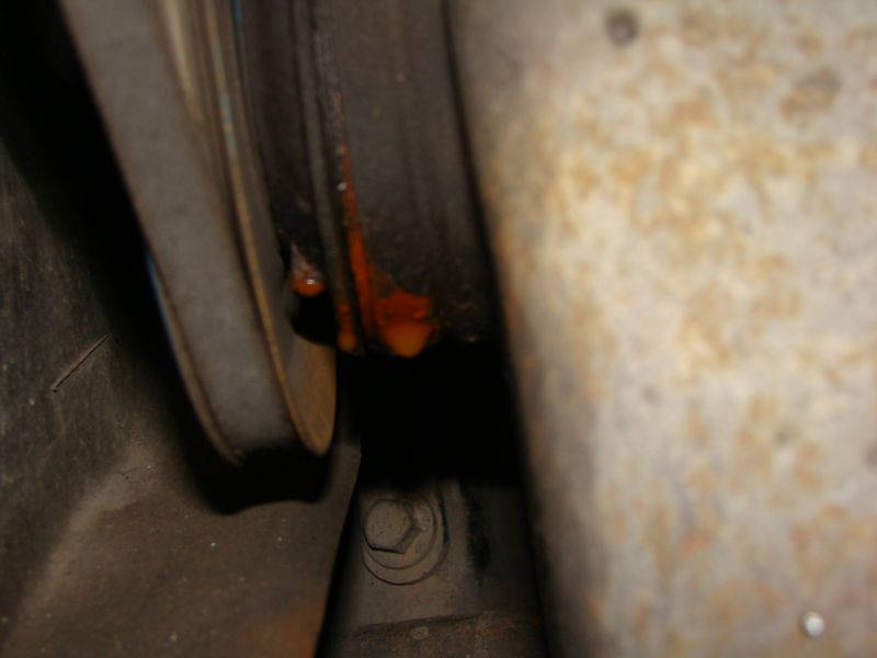

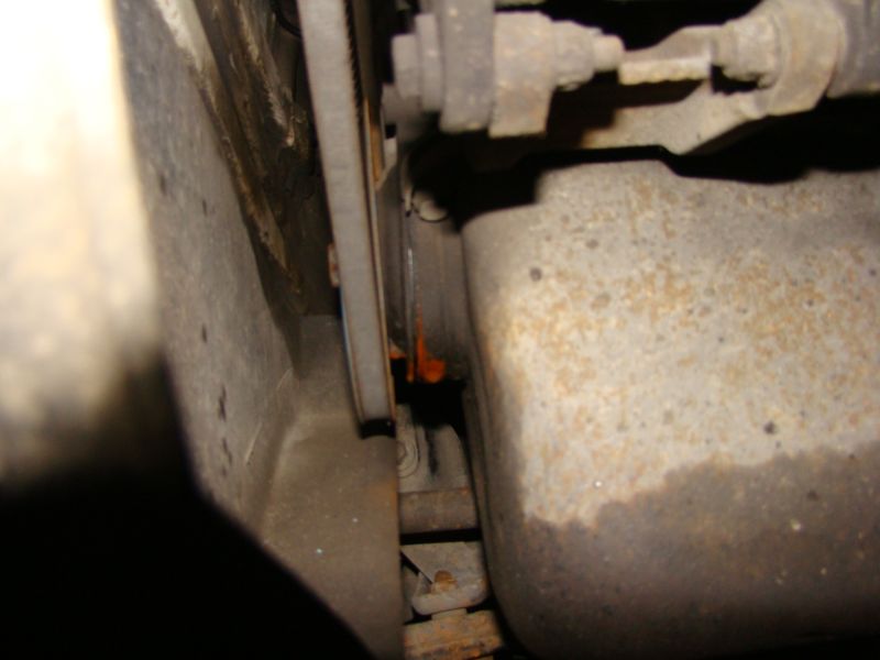

Post autor: morgon »
Czy te piękne rude wycieki to będzie z pompy wody? I dlaczego one są takie rdzawe, skoro płyn jest czyściutki? I jeszcze jedno: czy to oznacza że mam pompę do wymiany czy to będzie kwestia jakiejś uszczelki?
Rude bo rdza idzie gdy płyn się zrtknie z powietrzem.
Co do wycieku - musisz odkręcić osłonę rozrządu i w tedy dopiero zobaczysz czy z pompy czy z pod pompy.
Pompa już wymieniona, nie zastanawiałem się tylko kupiłem bo tamta i tak była stara i kilka razy zastanawiałem się czy jest dobra, więc od razu wymieniłem a i tak się okazało że z niej się lało. Tylko mam wrażenie że teraz mi mocniej zawory klepią pomimo że rozrząd dobrze ustawiony, ale może mi sie tylko wydaje
