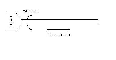

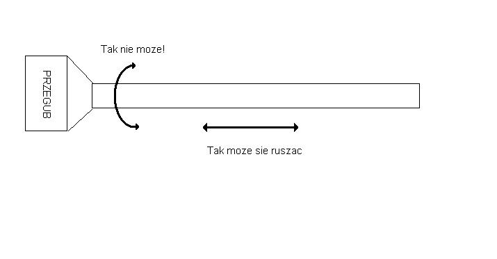

a sprawdzales na zakretach czy puka jak dodasz gazu??
mozna sprawdzic ruszajac drazkiem tzn nie pamietam czy tak to sie fachowo nazywa
lewo prawo moze miec lekki luz ( na prostych kolach) ale przod tyl nie moze
zalacze obrazek ;)

Z opisu wynika , że walnięty jest przegub wewnętrzny.
Podejrzewam , że stukot pojedynczy będziesz miał jak puścisz nogę z gazu i za moment dodasz z powrotem gazu.
Stukot w zakręcie to przegub zewnętrzny.
