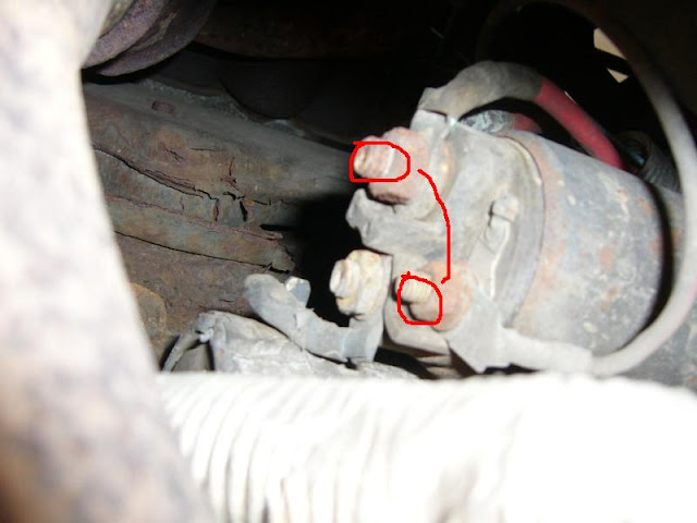

Które kable na zdieciu połączyć żeby sprawdzić rozrusznik ? trzeba je odkręcać czy wystarczy połączyć przykładając kawałek kabelka ?
zaznaczcie na zdięciu i wrzućcie je
to zależy czy chcesz sprawdzać na samochodzie czy w n.p : imadle.
jeżeli na samochodzie to podajesz prąd na ten cienki przewód i już rozrusznik powinien kręcić.
jak w imadle na stole to prąd stały na gruby bolec automatu(po wyjęciu z auta jest wolny-bez przewodu) i i z niego kabelkiem na ten mniejszy styk na automacie.
i pamiętaj o "masie"( - ) na obudowę rozrusznika.
Prądowy to jest ten u góry zdjęcia i śrubokrętem łączysz go z tym co jest z boku - przykręcony na śrubę M6.
pablomoc
Post autor: pablomoc »
w ten sposób ?
Tak. dokladnie w ten sposób. :)

pablomoc pisze:w ten sposób ?
tylko nie cienkim kabelkiem bo ci sie stopi i bedzie pozar :mrgreen:
srubokretem najlepiej jak kolega powiedzial ,albo jakims kluczem
