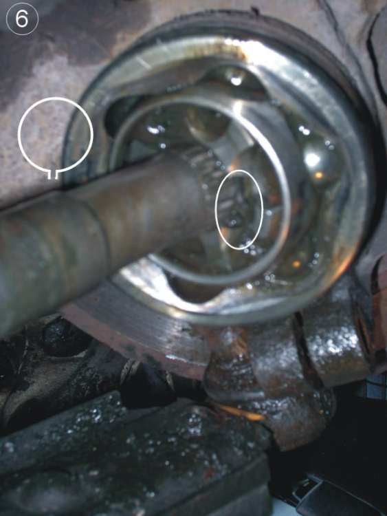

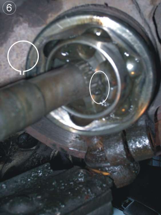

wyczytałem prawie wszystko co i jak odkrecic od przegubu zeby zmienic gume
od strony kola ale jak ta zawleczka odczepić zeby wyciagnac ten przegub to nie-wiem
nierozumie tego
jest ktoś chętny pomóc mi to wytlumaczyc i nie krzyczec ze taki post juz byl bo byl ale jakos nie moge zrozumieć tego miejsca co i jak z tym

nie jestws sam!!!raz ściągniesz w 2sekundy a raz 4godziny.
ale garsze rozwiązanie jest w Wv-audi jest mniejsza zwwleczka!!!!!
ja to rozciągam siubokretem.
a jak przegłub jest do wymiany to cały rozcinam boszem-bez pie...lenia się
każdy przegób ściągniesz w dwie sekundy potrzebne są specjalne szczypce które działają odwrotnie niż zwyczajne kombinerki czyli nie ściskają tylko rozciągają , są to szczypce "Segera" i kupisz za około 10zł albo użyj dwóch śrubokrętów aby rozepchać zawleczkę i ściągnij przegub łatwizna na pewno dasz radę
jak bym miał się z takim drobiazgiem bawić 4 godziny to bym chyba auto siekierą porąbał :razz:

Zabezpieczenie , zaciska się na półosi - musisz je od niej odciągnąć.
orioninblue, najlepiej Ci podpowiada - szczypcami do segerów jest najprościej i najszybciej.
Jak rozciągniesz - najlepiej jak druga osoba złapie od zewnętrznej strony za gwint i pociągnie .
