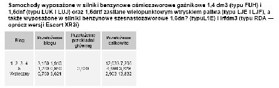

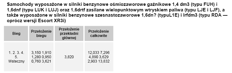

Mam pytanie, czy skrzynia biegów z 1.6 16V w mkVI '94 ma dokładnie takie same przełożenia jak skrzynia z 1.8 16V RDA w mkV '92? Sprzęgło raczej jest to samo.
Właśnie mam okazję kupić sprawną skrzynię (oby) do mojego Xr3i (mam standardową fabrycznie w której niestety kończy się synchronizator 2 biegu).
W załączniku dane z których wersji silnikowych niby skrzynia pasuje.
Pozdrawiam
Załącznik :)
Załącznik :)

masz IB05- to zmodernizowana BC-05 (dodali podwójne synchronizatory 1,2,3 biegu inne łożyska i pare innych dupereli), w mojej ocenie do twojego RDA możesz spokojnie ładowac skrzynię z 1,6 16v - nawet jesli bedą niewielkie zmiany w przełożeniach to po prostu któryś bieg będziesz miał ciut dłuższy lub krótszy. Wg WKŁ przełożenia sa takie same ;)
deathrider_85
Post autor: deathrider_85 »
Yagr pisze:masz IB05- to zmodernizowana BC-05 (dodali podwójne synchronizatory 1,2,3 biegu inne łożyska i pare innych dupereli), w mojej ocenie do twojego RDA możesz spokojnie ładowac skrzynię z 1,6 16v - nawet jesli bedą niewielkie zmiany w przełożeniach to po prostu któryś bieg będziesz miał ciut dłuższy lub krótszy. Wg WKŁ przełożenia sa takie same ;)
Właśnie wiem, że książka podaje to samo :). Temat założyłem, żeby spytać czy ktoś na samym sobie nie testował.
