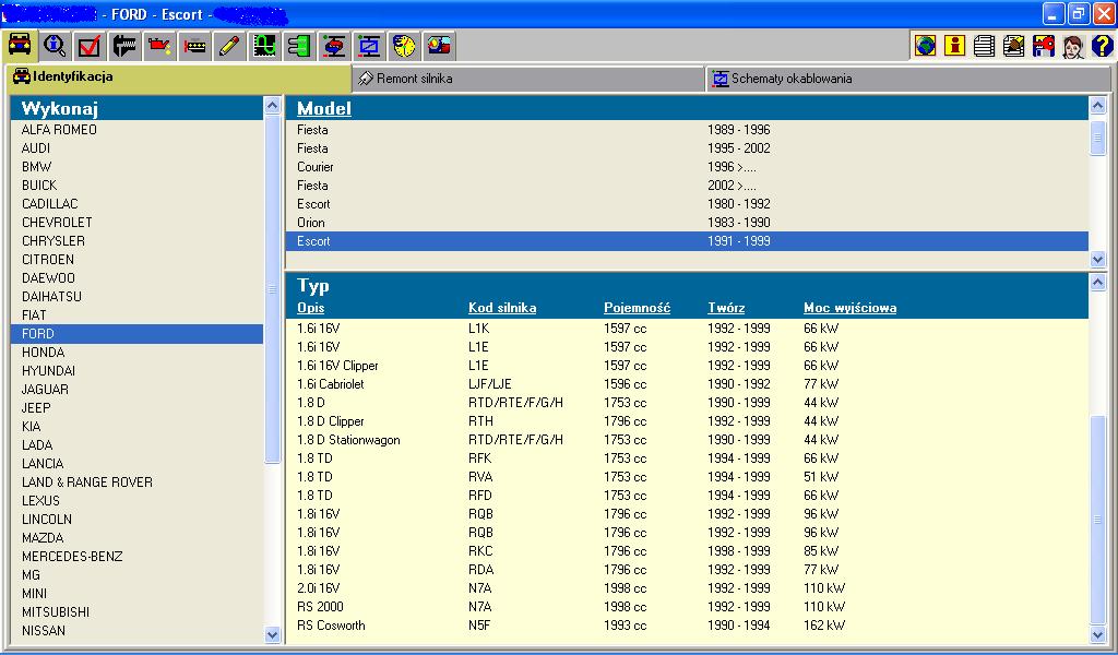

Są trzy wersje 1.8 16V:RDA105hp,RKC115hp i RQB130hp.
It’s my birthday
Potwierdzam - trzy typy :mrgreen:
Typy silników.JPG (103.5 KiB) Przejrzano 3937 razy

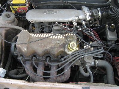

nie wiem jak to wygłąda w tych "nowszych" modelach ale jak ja zmieniałem silnik 1.4 gaźnik z 88` na 1.6 wtrysk z 81` to wiązka i cały wydech do wymiany a reszta pasiła

kupiec pisze:1.6 wtrysk z 81`
W 81' to pewnie był wtrysk z wężyka do gaźnika :D

Majkel pisze:W 81' to pewnie był wtrysk z wężyka do gaźnika :D
byś się zdziwił :razz:

Zwracam honor :D Swoją drogą ciekawe w którym roku robił taki tuning :D Może był polskim pionierem myśli tuningowej :D

z wtryskiem były essy od 80 roku:)Obrazek]aa[/URL]
