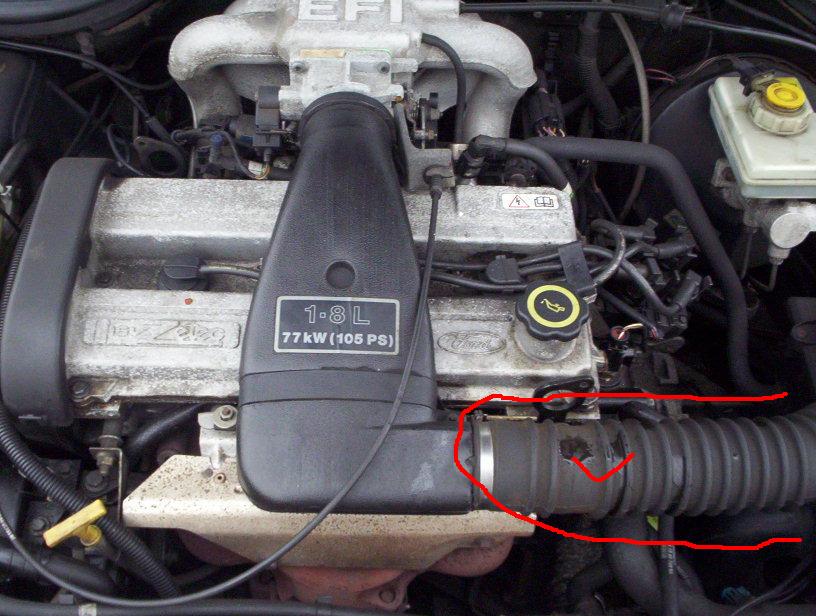

RomualdD pisze:trąba słonia
co to ?
Rob
Post autor: Rob »
cidzej pisze:
co to ?
Pewnie chodzi o to
buhaha ja pierd.....le fantazja niektórych osób przy wymyślaniu nazw na elementy auta woła o pomstę do nieba :D powinni tego zabronić :P
Ja mówię na to TRˇBA POWIETRZNA :razz:
