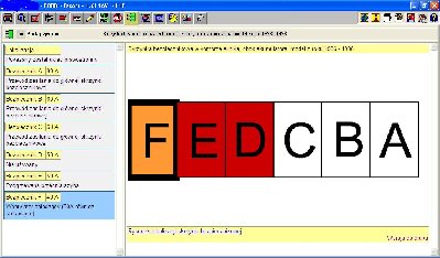

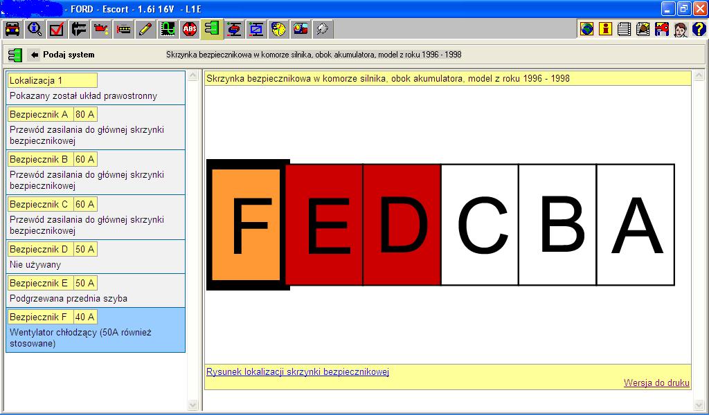

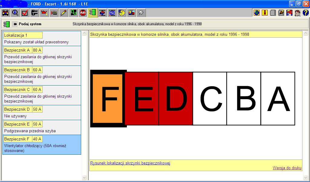

Może kumpel dobrał się nie do tego czyjnika - czujnik wentylatora jest na wężu chłodnicy pod wlotem powietrza do filtra tu jest zdjęcie http://siec.no-ip.com/forum/viewtopic.php?t=3378 zdjęcie numer 0070 - bezpiecznik jest dobry - może szukał nie tam gdzie trzeba - bezpiecznik wentylatora jest w komoże silnika obok aku jest to bezpiecznik 40 A lub 50 A

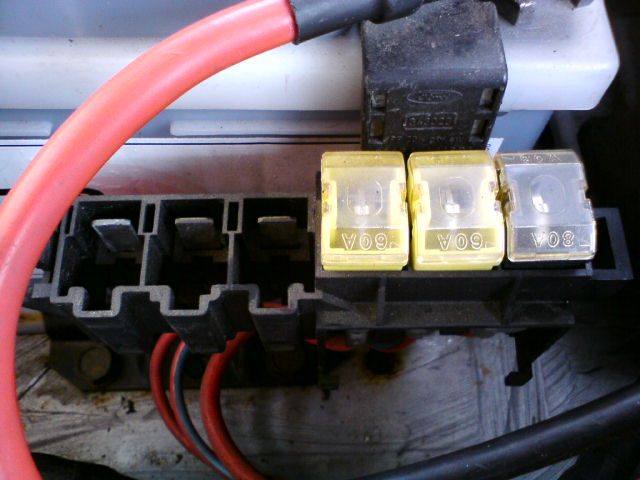

witam ponownie,jamszoł u mnie ta skrzynka bezpieczników przy aky wyglada tak jak na załaczonym zdjeciu, z niego wynika ze brakuje tego bezpiecznika odpowiedzialnego za wentyl,co do czujnika sprawdze wieczorem wypne wtyczke i zmostkuje i napisze czy dziala czy nie:0pozdrawiam

Za aku masz przekaźnik - jego też sprawdź.
Trochę mało masz tych bezpieczników - masz ogrzewaną przednią szybę ?
Bo jeśli nie to też o jeden bezpiecznik mniej.
Poza tym bezpiecznik - D jest nie używany , więc też go może nie być a jest on tam na zapas w razie "W" na trasie.
Ze zdjęcia wynika , że od puszki bezpiecznikowej odchodzą trzy przewody od trzech bezpieczników - więc chyba tu jest wszystko OK.
Na schemacie blokowym , który zapodałem , puszka jest w systemie lewostronnym - angolańskim :mrgreen: a oni mają wszystko od tyłka strony.

niestety nie posiadam ogrzewanej przedniej szyby, mowisz ze jest ich troche mało czy to znaczy ze musze kupic ten bezpiecznik i wpiac go w miejsce pierwsze z lewej??i powiedz mi czy to jest bezpiecznik czy przekaźnik bo na stacji paliw gosciu sie ze mna kłucił
It’s my birthday
W tej puszce masz bezpieczniki - tylko i wyłącznie.
Nie masz ogrzewanej szyby przedniej , więc masz puste miejsce w puszce , jeśli komuś kiedyś pzdł bezpiecznik , więc wykożystał ten zapasowy - więc brak drugiego bezpiecznika - dwa miejsca wolne.
Nie masz kompletnego wyposażenia więc brak następnego bezpiecznika co zapodaje prąd do puszki bezpiecznikowej.
Na zdjęciu widać 3 bezpieczniki i trzy kable wychodzące zpod puszki bezpiecznikowej - śmiem twierdzić , że masz komplet bezpieczników czy wszystkie sprawne - to już musisz sobie sprawdzić.
Podejrzewam , że masz wszystkie sprawne.
Powtórze jeszcze raz - sprawdź przy okazji przekaźnik - jest za aku.
