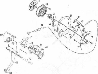

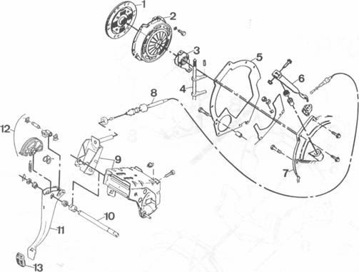

ten półksiężyc ma na celu niwelowanie pojawiających się w trakcie eksploatacji na lince sprzęgła luzów, jak to dokładnie wygląda to najlepiej sobie zerknij do WKŁ a sporo znajdziesz też na forum wpisując w szukajce hasło: półksiężycosan pisze:Linka dobra to dzisiaj sprawdziłem, to jeszcze tylko ten polksiezyc musze zobaczyc, widac to jak np. sie schyle i bede patrzyl pod pedal sprzegla ? czym ma sie charakteryzowac zniszczenie beda widzoczne jakies,pekniecia, cos wyszczerbionego) ?
Cos mi sie zdaje,ze to moze byc to skoro cos tak mi pierdyknelo w aucie, moze ten badziew pekl
p.s. tu masz pod nr 12 ten element

ten "badziew" to regulacja sprzęgła. a raczej pedału(co za tym idzie sprzęgła).osan pisze:ze tam taki badziew jest na imbusa podkrecilem sprzeglo i git, wszystko dziala
i radzę Ci kupić ten pół-księżyc- samoregulator. pewnie już jest po zębach skoro przeskoczyło. koszt niewielki a wymienisz sam. tylko nie na dworze bo zamarzniesz.
powodzenia.
- Posty: 22193
A jak wygląda napinacz zerknij tu http://siec.no-ip.com/forum/viewtopic.p ... rz%EAg%B3a zanim będziesz nurkował pod kierownicą
