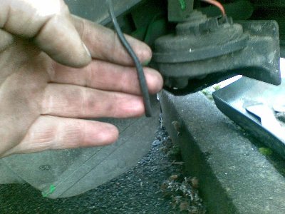

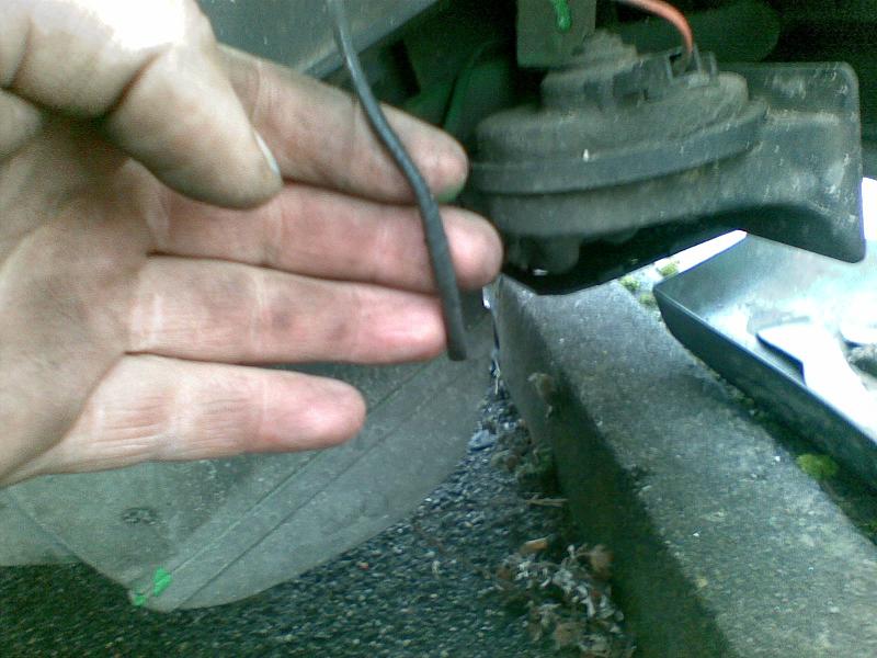

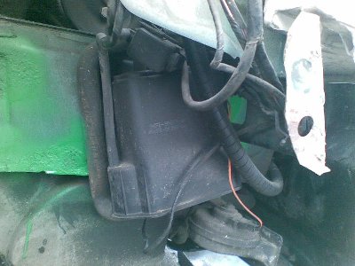

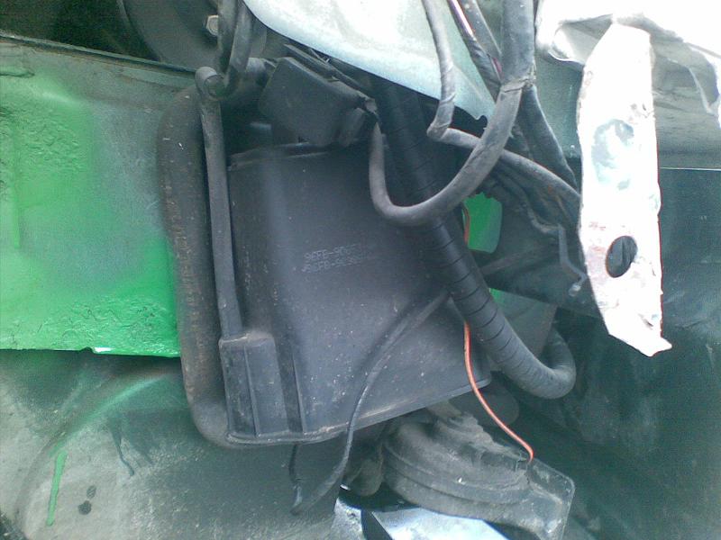

co to za kabel i co to za wielkie czarne pudlo jest

Zbiornik - pochłaniacz par paliwa. Gówno jakich mało. Zbiera opary z baku paliwa. Zawór na tym gównie co pewien czas sie otwiera i podaje to na kolektor dolotowy.
A jak to wszystko sprawnie działa , to jak się odkręca korek wlewu paliwa , to zbiornik zasysa powietrze , bo ma podciśnienie.
Po drodze jest jeszcze filterek węglowy - a znajduje się przy wlocie paliwa.
dokładnie robi takie fajne pssyyyyyy

tak Słysze psssss jak chce wlac paliwo nieraz myslalem ze się za-powietrza cos
a ten kabel co tam czymam na reku albo co widać obok tego pudelka
co to za kabel idzie az do akumulatora i ginie kablach tzn od czerwonego z akumulatora dalej nie widać
a dzie mniej więcej obok paska tego co się zerwie i po-wtokach z silniczkiem mniej więcej tam jest
