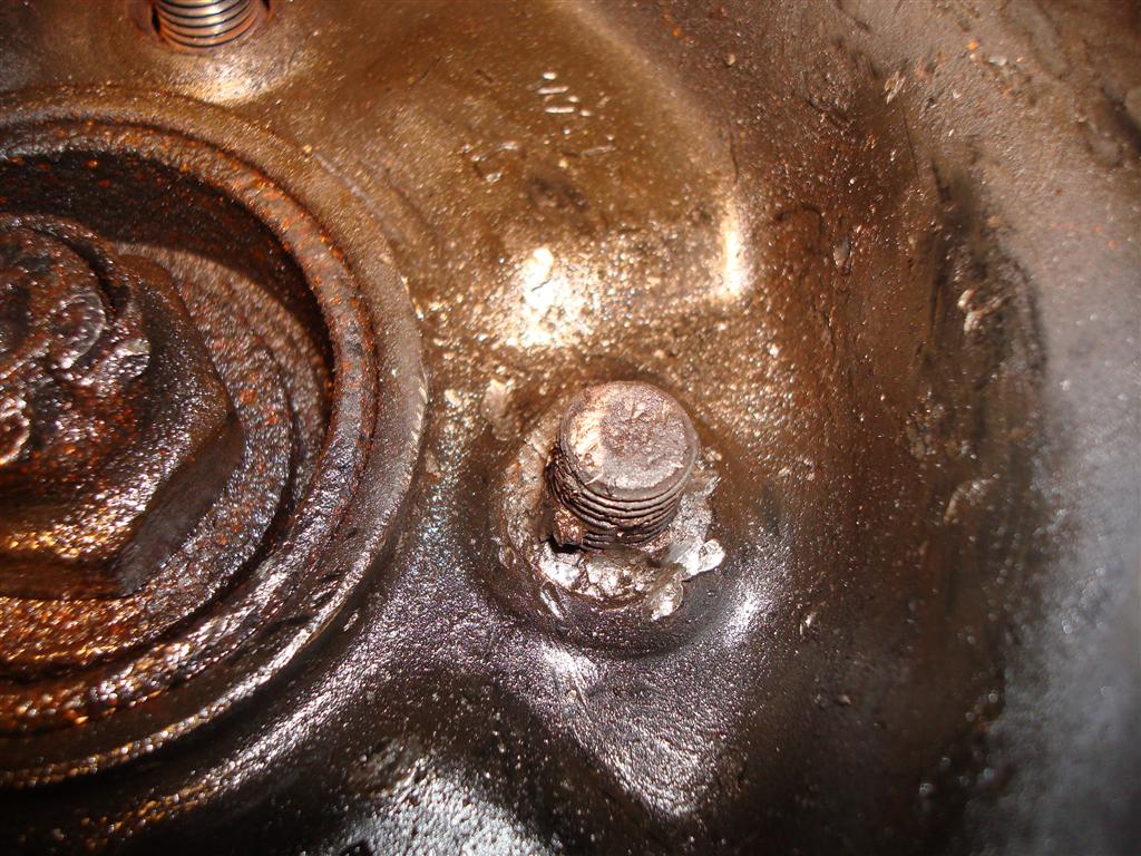

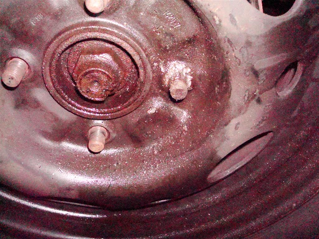

Poradżcie jak ściągnąć koło gdy ukręca sie nakrętka, felga jest oki i szkoda ja zniszczyć aa
został tylko kołnierzyk który siedzi w feldze, próbowałem przecinakiem ale coś nie specjalnie szło aaa

Sama tego nie zrobisz - potrzebny będzie warsztat samochodowy - nawet nie kombinuj
Mysle ze tu trzeba podgrzac i młotekiem potraktowac :( tak szy siak szpilka bedzie do wymiany :( ale sprawa jest do zrobienia :) wiec spoko ;)

Dokładnie - właśnie mi o to chodziło - potrzebny palnik więc dlatego pisałem o warsztacie samochodowym.
jak będzie dobry fachowiec spawacz - gazowy , to i felga będzie ok i szpilka się zostanie.
Posty: 13095
A jakby tak szpilke szlifierką odciać przy samej feldze i koło "szarpnąć dość mocno" to nie zejdzie? szpilka i tak do wywalenia a te resztki nakrętki mogą puścić

powalcz jeszcze , weź szlifierkę kontową i na pewno dasz radę

A gdyby zaszlifować szpilkę z obu strin na płasko, złapać fzrcuzem, lub mocną żabą. Może by się wykręciła cała szpilka?
Posty: 14786
ja to bym jeszcze zanim do warsztatu pójdzie popróbował jakimś ostrym majzlem/dłutem ale nie przeciąć ten ogryzek nakrętki tylko odkręcić, jak to się czasem ze śrubami koła robiło...

No to koło odkręcone :grin: ale niestety sa straty :cry: felga ma jeden otwór troszke większy od pozostałych aaa
