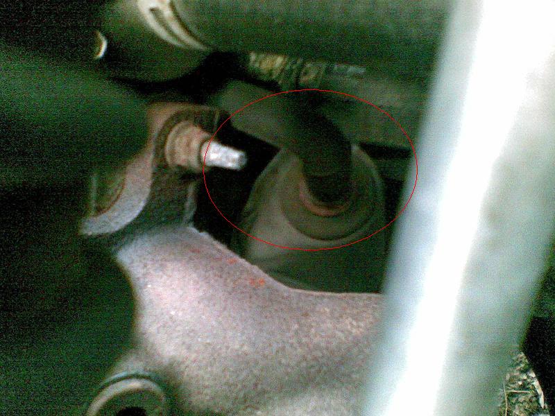

to jest ta rurka
noraczej czysta byla
ta rurka tylko przy kolektoze wydechowym bylo troche oleju ale naprawde troche
ale ta rurka jest bardzo slabo przyczepiona moze tak to byc czy czeba ja docisnac jakims sciskiem

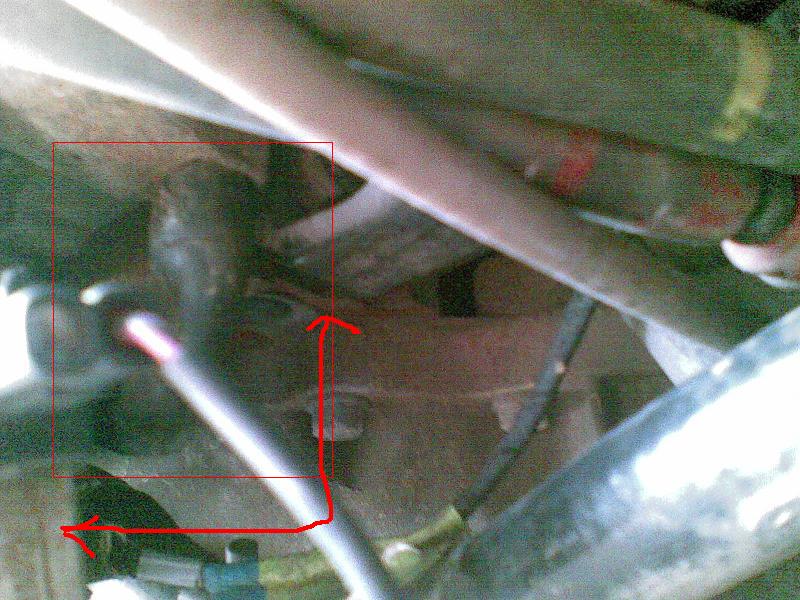

a tu konczy
a tu konczy
tu sie  zaczyna
tu sie zaczyna
