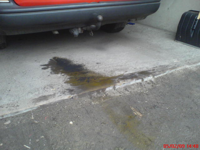

Mam taki problem a mianowicie zapalam fure i wszystko ok ale jak sie go przegazuje albo jadac powyzej 3 tys obrotow pluje mi woda przez wydach tak jak na dolaczonym zdjeciu, na korku oleju tez skrapla sie woda bagnet jest czysty , niegrzeje sie nie dymi wode mam w miare czyli uszczelka odpada :sad: no i jeszcze jedno pare dni temu tankowalem na pobliskiej stacji i czy przypadkiem niejest to przez wode w paliwie ale niedaje ipokoju ta woda w odmie i korku

jakie dystanse pokonujesz autem i jak często jeździsz ?

z 5 -10 km dziennie od pon do pia.

no to raczej bym się nie przejmował wydech nawet się dobrze nie rozgrzewa i skrapla się w nim a LPG masz bo jeśli tak to już całkiem normalna sprawa

niejest zagazowany, wiesz troszke sie przerazilem jak zobaczylem taka kaluze :sad:
Ford Escort Club Polska
zwyczajnie masz "niedogrzane" auto i się woda w wydechu zbiera tak się dzieje jak jeździ się na krótkich dystansach

no to mnie uspokoiles pojezdze zobaczymy :mrgreen: i nastepnym razem tankuje na shellu bo moze to i przez te paliwo :grin:

zagrzej go od czasu do czasu porządniej żeby odparować wodę z wydechu bo przyspieszasz jego korozję ;)

Yagr, i ORION, mają rację - będziesz miał wodę i jest to naturalne zjawisko skraplania się wody przy różnicy temperatur - to samo jest zimą w zbiorniku paliwa
Mam radę co do tłumika:
Teraz jest to mało stosowane , ale kiedyś w starych tłumikach (Fiat 125p ; Polonez) a kiedyś tłumik wytrzymywał koło roku - kiedyś nagminnie.
Weź wiertarkę albo wkrętarke , wejdź pod wóz i w ostatnim tlumiku w jego najniższym punkcie - od spodu wywierć otwór o średnicy 5-6 mm.
Skraplająca się woda , wyleci dołem a nie uszczupli to właściwoci tłumika.
Jak nie wierzysz - popytaj się starych mechaniorów.

Nie wystarczy samo zagrzanie. Musisz przejechać dość dynamicznie dystans tak z 2 km i powinno być ok na jakiś czas.

Jeśli chodzi o odwiert w tłumiku końcowym ? oczywiście , że się nie doczepią
Wielu starych kierowców tak robi - to niczemu nie przeszkadza a wręcz pomaga.
słuchaj Jamszoła, ja nawet w sportowym tłumiku ze stali nierdzewnej, ze wszystkimi atestami TUVem i czym tam jeszcze chcesz mam dwa małe otworki do odprowadzania wody zrobione fabrycznie
