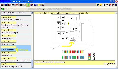

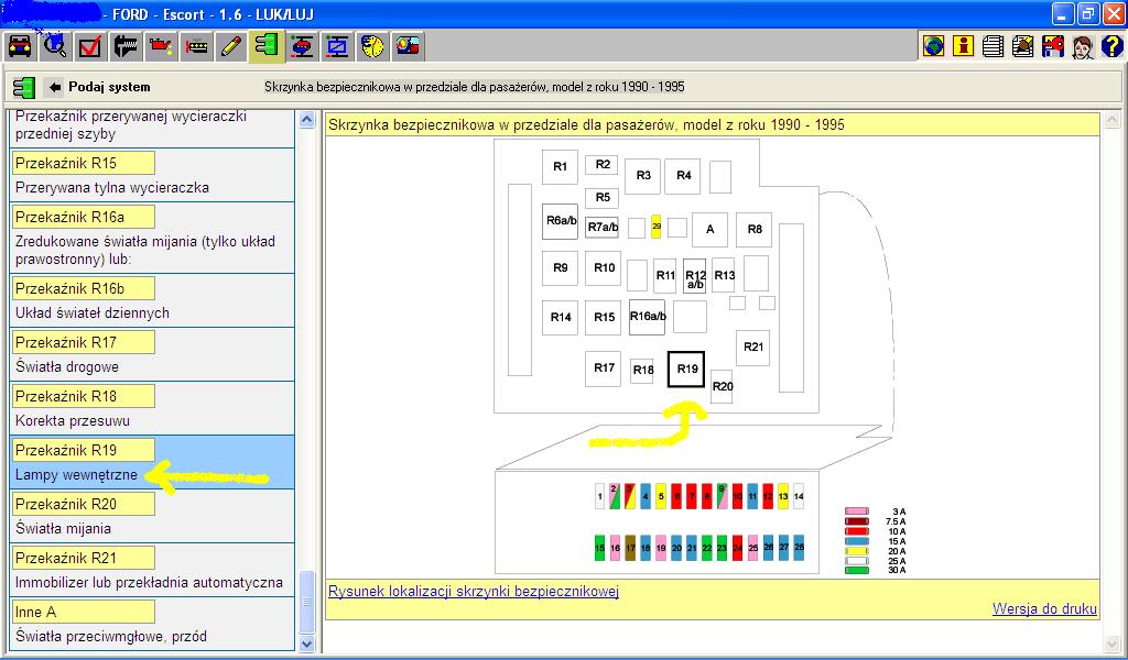

Masz tu kawałek rozpiski - co do przekaźników.
