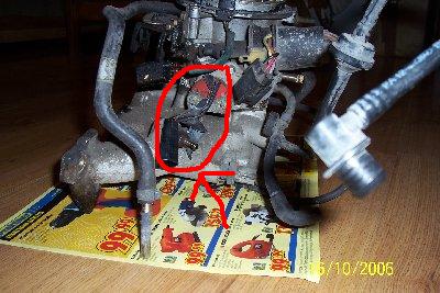

mozesz jeszcze obejrzec kabelki od czujnika polozenia przepustnicy http://siec.no-ip.com/forum/viewtopic.php?t=2625 - powinny byc 3 kabelki zaizolowane, nie maja prawa sie stykać ze sobą !
czujnik położenia przepustnicy to ten czerwony element
