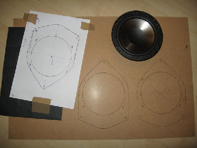

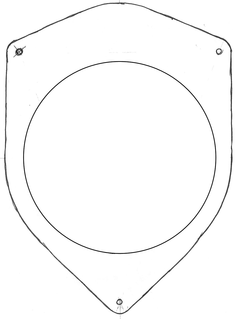

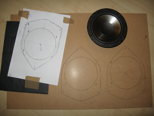

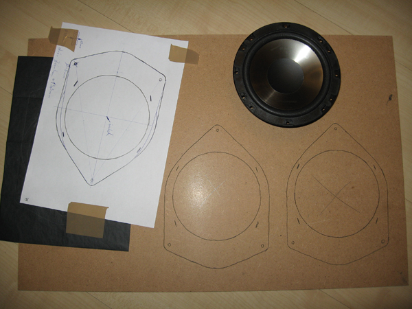

1. drukujemy szablon z załącznika
2. na plyte MDF z brzegu kładziemy kalke, potem kartke z szablonem
3. naklejamy to taśma na płytę tak, żeby obok było miejsce na drugą przejściówkę
4. ołówkiem odrysowujemy wzór
5. odklejamy kalkę i szablon, na płycie powinien pozostać odbity wzór

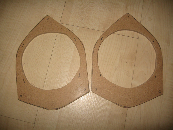

6. wyrzynarka w dłoń i rżniemy :P
7. wiertarką rozwiercamy trzy skrajne otworki, tak by dało się naszą przejściówkę nałożyć na plastikowe ''słupki" w miejscu mocowania głośników (nie wiem jak to inaczej określić)
8. pilnikiem i papierem oczyszczamy przejściówkie z zadziorów i nierówności

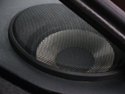

12. demontujemy stare maskownice... plastik wywalamy, a czarną siatke z gumą wciskamy z powrotem w otwory na głosniki. zaginamy o 90 stopni na zewnatrz "języczki" maskownic, bo inaczej będą nam przeszkadzac w prawidłowym montarzu przejsciowek.

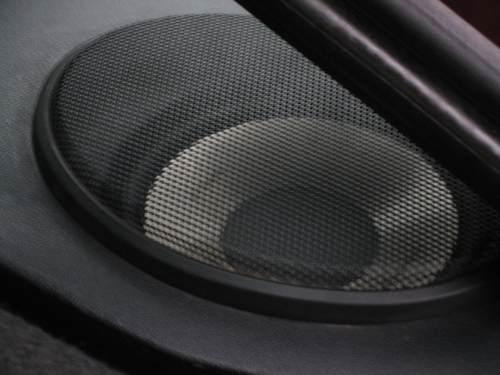

voila! gotowe ;)
voila! gotowe ;)

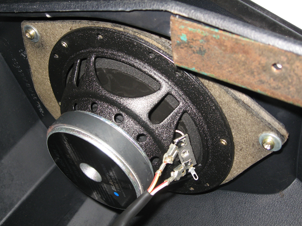

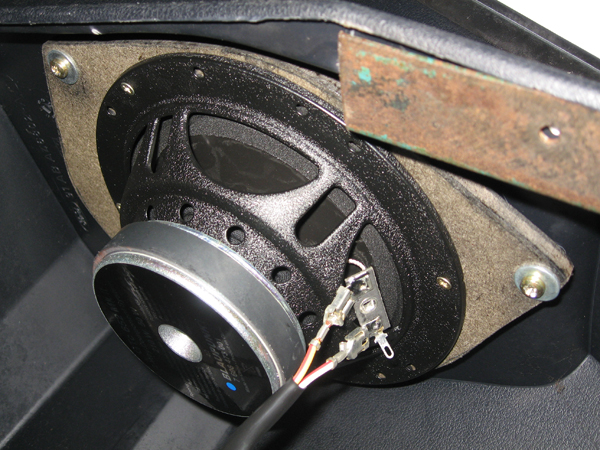

na zdjęciu widoczne mocowanie przejsciowek do plastiku... własnie po to potrzebne nam były podkładki :) by przytrzymały przejściowkę...

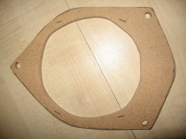

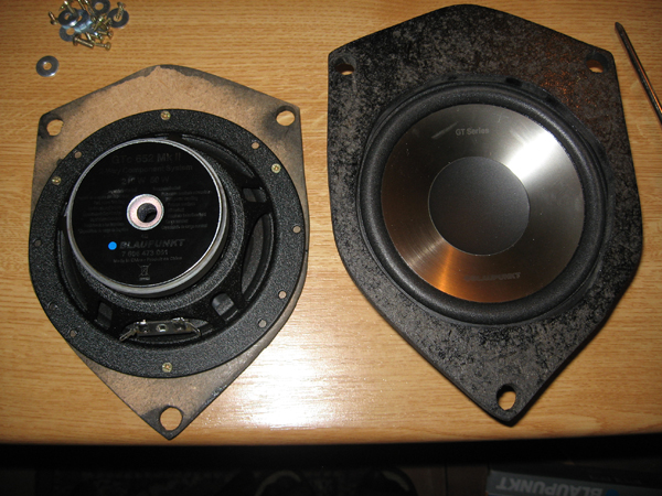

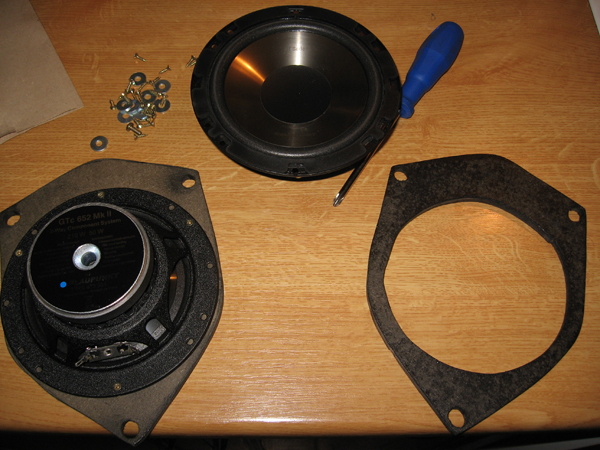

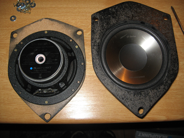

przypasowanie głośników do przejściówek
jak wyżej
jak wyżej

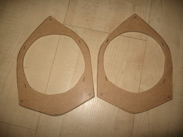

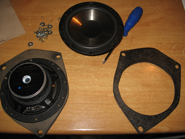

wycięte przejściówki

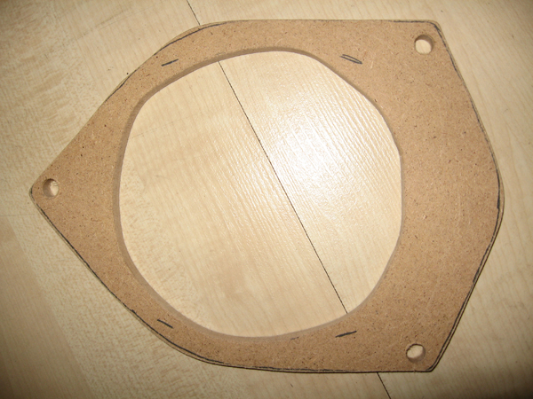

przejściówki odrysowane z szablonu :)
szablon do druku
szablon do druku
mocowanie głośników go przejściówek wkrętami do drewna :)
