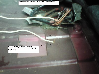

Mianowicie wczoraj zabrałem się za rozkręcanie przełącznik zespolonego względem przeczyszczenia styków... ok, teraz działa bez zarzutów, natomiast jak go montowałem już w kolumnie co nie ukrywam sprawiało mi problem...zwierał mi klakson co mnie strasznie wkurzało (no i nie chciałem wkurzać innych mieszkańców osiedla;)) więc odpiąłem akumulator... gdy zmontowałem wszystko do kupy i podłączyłem aku okazało się że pompa mi nie podaje paliwa...... po poszturchaniu wtyczki pompy samochód zadziałał ale po przejechaniu jakichś 500 metrów odmówił współpracy.. znowu nie słychać pracy tej zakichanej pompki.. :/ Czy domyśla się ktoś co to może być?? Jak to przetestować... Może gdzie idą kable żeby je sprawdzić...
Zrobiłem zdjęcia, które niestety będe mógł wrzucić dopiero za jakas godzinke bo mój telefon nie współpracuje z moim komputerem.

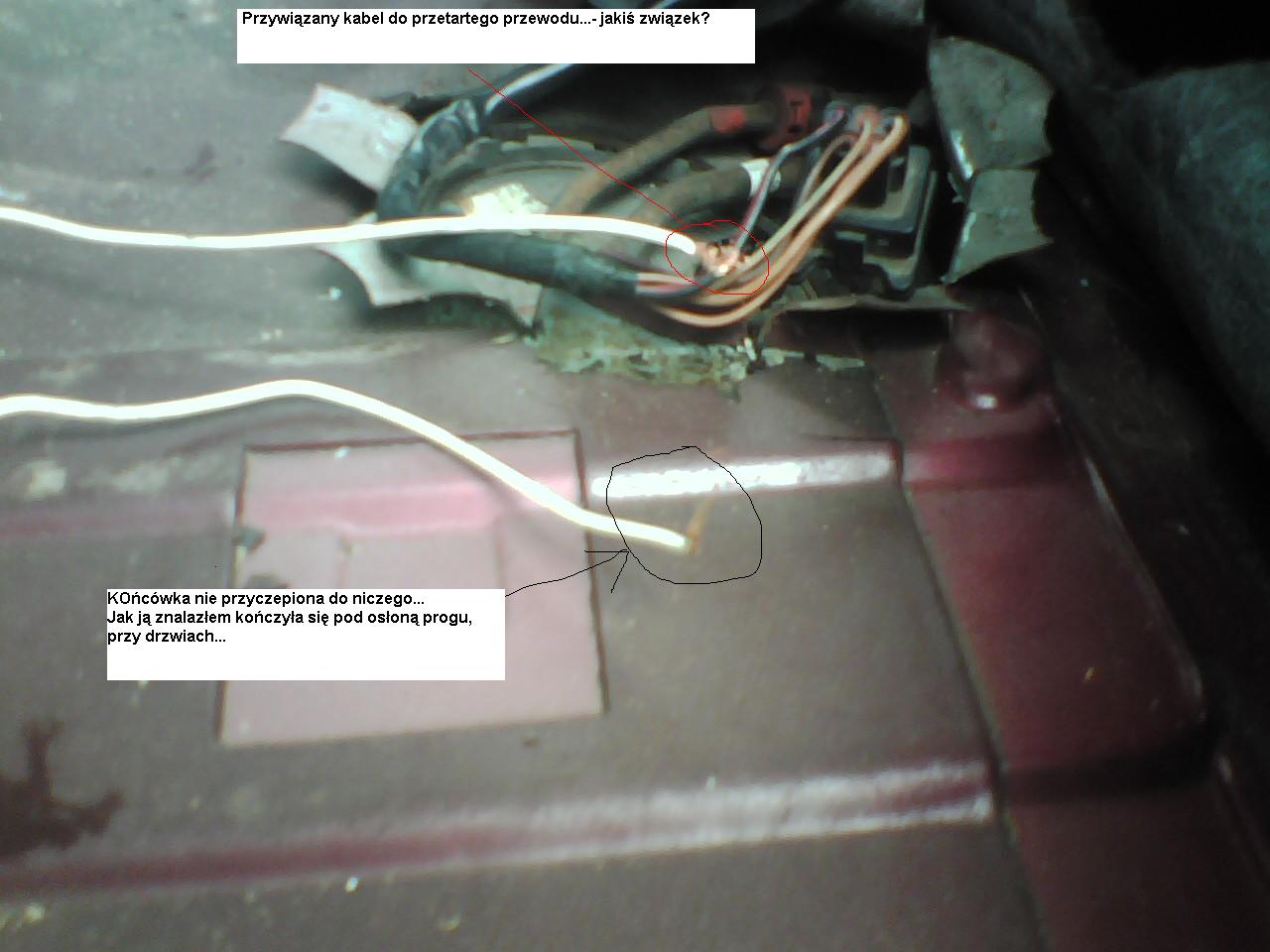

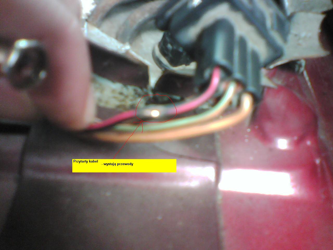

Zauważyłem że jeden kabelek jest przetarty...
Oraz jeden kabelek idzie do nikąd... tzn. był przywiązany do tego przetartego i kończył się pod osłoną progu przy drzwiach, ale nie był przeczepiony do niczego...:/
Prosiłbym o jakąś pomoc i rady....

prawdopodobnie odczepiając aku urwałeś albo naderwałeś kabel masowy. Więcej będziemy mogli wydumać gdy wstawisz foty...

ten czarno-czerwony kabelek na pompie to jej zasilanie - ktoś sobie podpiął drugim kabelkiem. Takie obejście. Albo były z tym jakieś problemy i się tak ratował, albo podpiął zapobiegawczo szukając awarii albo też było to podpięte na stałe a ty musisz szukać drigiej części kabelka prowadzącej do jakiegoś dostępnego "plusa". Sprawdź sobie czy masz zasilanie pompy w momencie włączania silnika a jeśli nie to czy bezpiecznik pompy (chyba nr5) jest o.k. Jak tak to spróbuj tak jak poprzednik zapodać plus kabelkiem ;) Sprawdź też czy przekaźnik pompy działa (chyba R9).

Myślę że miałeś właśnie tak podpiętą pompę ale gdy ściągałeś klemę to ten kabelek spadł z plusa. Mogło też być tak że ktoś usunął awarię i zbędny kabelek usunął ale nie cały - został ten który znalazłeś. Jeśli awaria była usunięta a ten kabelek nadal był podpięty do kabelka przy pompie to mógł zewrzeć do masy i wywaliło bezpiecznik. Żeby sprawdzić pompę podaj zasilanie bezpośrednio z plusa akumulatora. Będziesz wiedział czy pompa jest dobra czy nie. Zrób to po prostu kabelkiem podobnie jak to miałeś zrobione tym białym który znalazłeś.
Ostatnio zmieniony 26 lut 2009, 16:08 przez Yagr, łącznie zmieniany 1 raz.
No i zaizoluj te poprzecierane kable, może zaiskrzyło do masy i po prostu ten bezpiecznik co Ci podpowiadal Yagr, - się przepalił

Wprawdzie nie udało mi się znaleźć drugiego końca białego kabla , gdyż tam gdzie był wsunięty go nie było...
Natomiast pomogły manipulacje przy wyłączniku bezwładnościowym, poruszałem powyciągałem i działa, kontrolna przejażdżka nie wykazała żadnych zmian także myślę że na razie jest ok ;) No i oczywiście zaizolowałem ten obdarty kabel.
