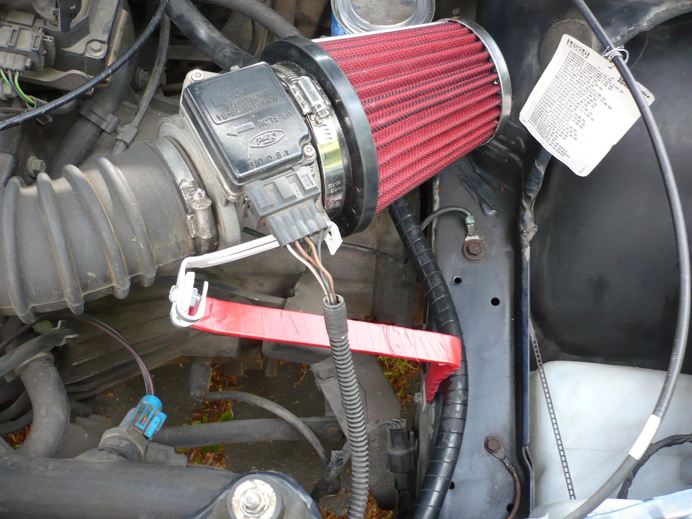

Witam . Chce zrobic dolot powietrza do mojego escorcika . Prosze o pomoc . Jaki filtr kupic jak zrobic caly dolot . itp Silnik 1.6 EFI 77kw
Posty: 23755
Dolot ma być odseścsnycow od silnika więc musisz zrobić obudowę na nowy filtr stozkowy i doprowadzić do niej wlot zimnego powietrza.a filtr montujesz zamiast oryginalnego

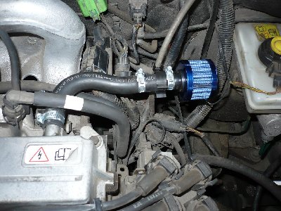

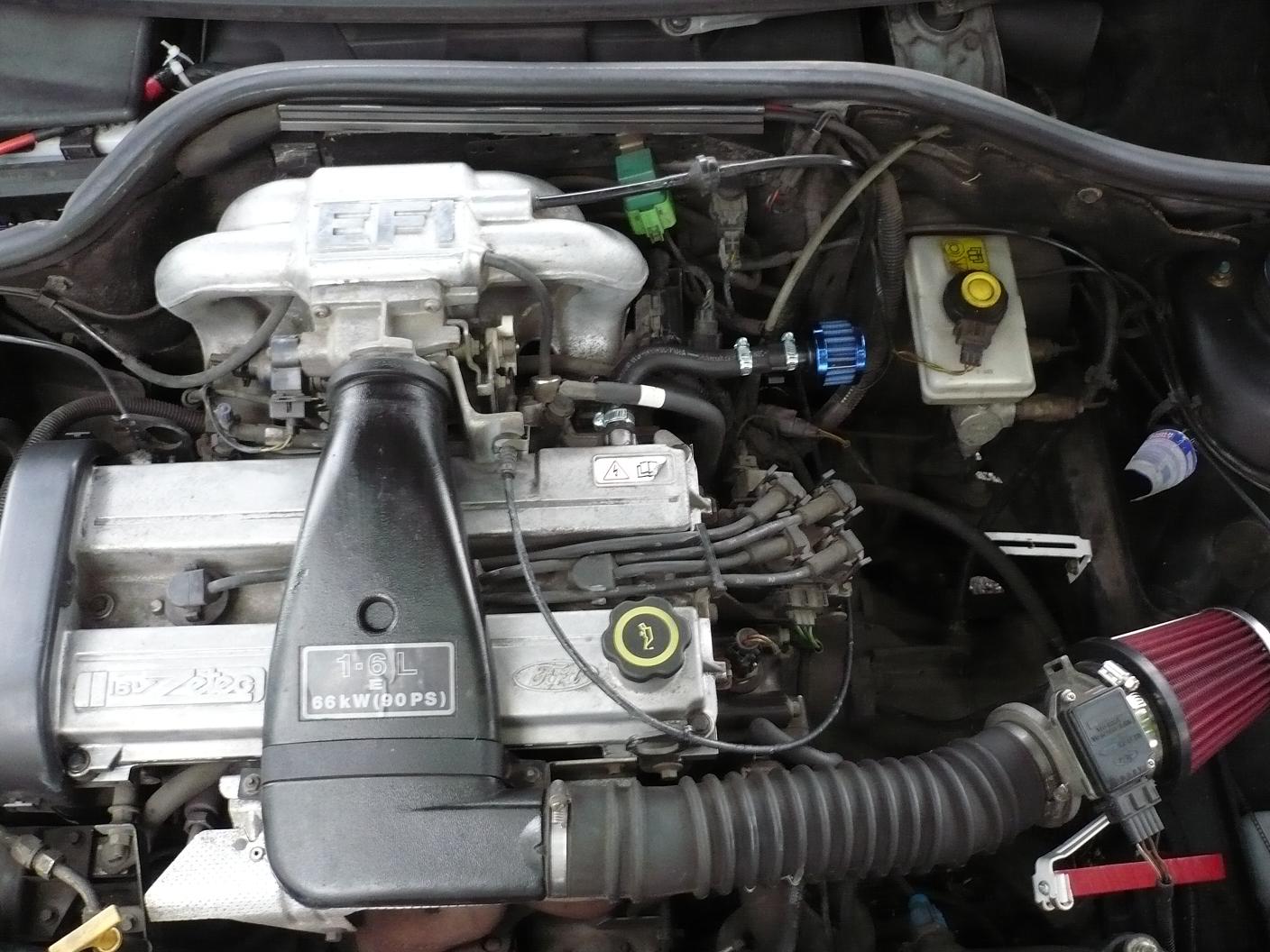

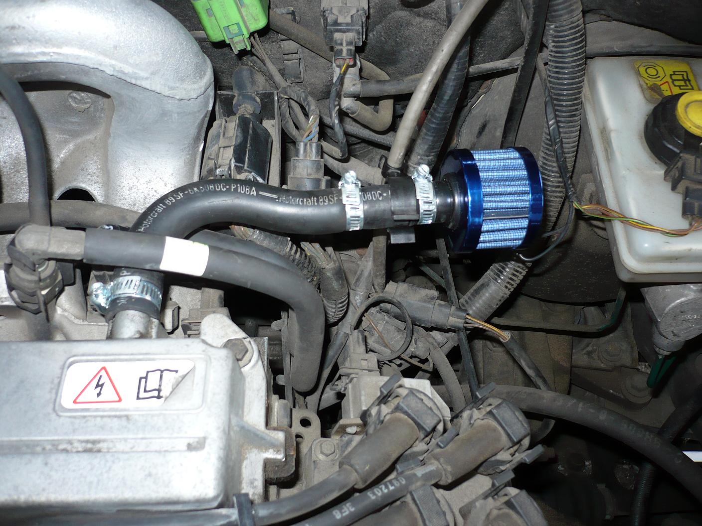

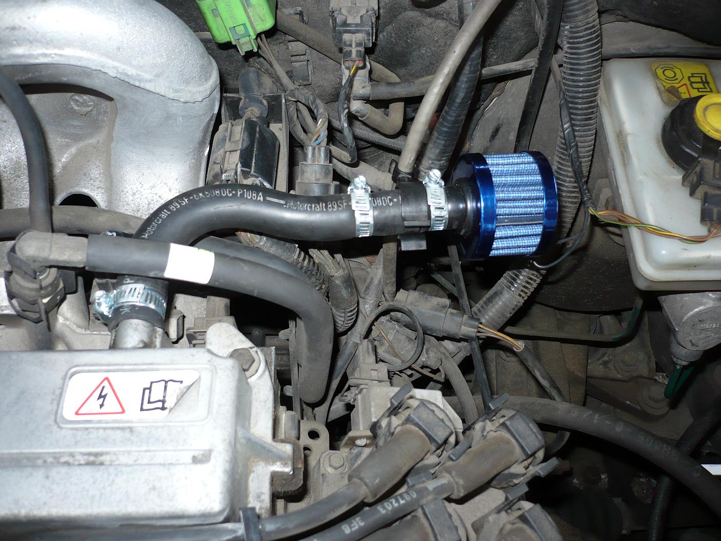

ja mialem takie cos ale gazu nie mialem niby do gazu niejesst to dobre
na odmę nie musisz mieć filtra normalnie waz za silnik
ale lepiej się prezentuje ten filierek na odmę
lostlast pisze: na odmę nie musisz mieć filtra normalnie waz za silnik
tak i wtedy syfilis do węża
A jak już wąż za silnik , to jak najniżej pod spód , żeby smród nie właził do wnętrza woza.

Dzieki wielkie cos pokombinuje ... Teraz mysle jaki kupic filtr moze cos doradzicie ??
Taki dolot zda egzamin ?? http://moto.allegro.pl/item571289502_do ... e_k_n.html

syf nie wejdzie bo tam nie-wsysa tylko wysysa
ale lepiej filierek na allegro kosztuje od 15 do xx zl
ja kupilem za 15zl i 6 zl przyslka
a filt to jaki chcesz wstaw
ale najlepiej taki co polecają do auta pod silnik
mruczus
Post autor: mruczus »
Po zmianie filtra owszem poczujesz różnicę ale w górnych wartościach obrotów, a wyścigowo to cały czas nie będziesz jeździć :cool: Musisz także odizolować filt aby nie dochodziło do niego ciepłe powietrze z silnika. Potrzeba także mieć odpowiednią pojemność dolotu. Na Twoim miejscu zdecydowałbym się na dedykowany filt powietrza do essiego np. od firmy K&N kosztuje ok. 200zł ale przy dobrym konserwowaniu może "przeżyć" dłużej niż samochód - wg producenta gwarancja jest na 1 600 000km. Efekt jaki maksymalnie da się uzyskać to przyrost mocy do 5KM, nic więcej.
uwierz mi że wejdzie
