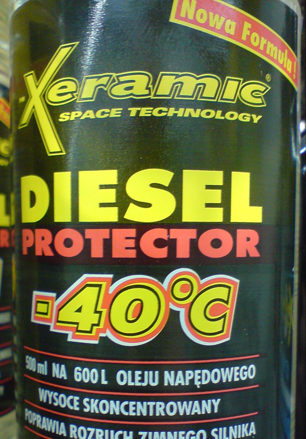

Witam mam takie pytanko,w czym morze mi pomóc taki preparat,dolewając go do paliwa,i czy wogóle w czymś pomaga ?
- Posty: 14786
pewnie wiąże wodę i może zapobiega wytrącaniu się parafin... poczytaj specyfikację
Stare merole nie do zdarcia, prawie byle jakim paliwie pojedzie...jozek pisze:Kumpel miał starego merca diesla. Aby poprawić rozruch zimą to na bak oleju napędowego dolewał piątkę benzyny.Mikosz pisze: poprawia rozruch silnika.... To jest poprostu DEPRESATOR. Skuteczna zimą.
Nie wiem czy to zadziałą w nowszych silnikach.
Dolewanie parę literków benzyny do ropy to stara skuteczna metoda przed zamarzaniem oleju napędowego. Kiedyś raz zalałem 2 litry beny do baku i było OK
Wydaje mi się że te nowe depresatory się leje do nowych samochodów które posiadają bezpośredne wtryski a natomiast do naszych starszych diesli D i TD najlepiej lać benę, przynajmniej mamy pewność że napewno działa i skuteczna. Od przyszłej zimy zamierzam lać bene. Też skuteczny jest denaturat ale raczej do wiązania wody, może raz w roku przed zimą. Wlałem 200 ML i nic się nie stało... ;-)
grzegorz79
- Posty: 22205
To i tak miałeś szczęście.
Gdy się wytrąci parafina z paliwa , to pozostaje tylko zlać całe paliwo , nalać świerzego , wymienić filtr paliwa , bo jest zaźgany.
Ekspeler zaczynamy wlewać przed zimą - późną jesienią , tak aby przy nadejściu mrozów był on już w paliwie.
Ale o tym , to ja wam przypomnę na jesień - również o tym , że przed zimą warto wymienić filtr paliwa.
