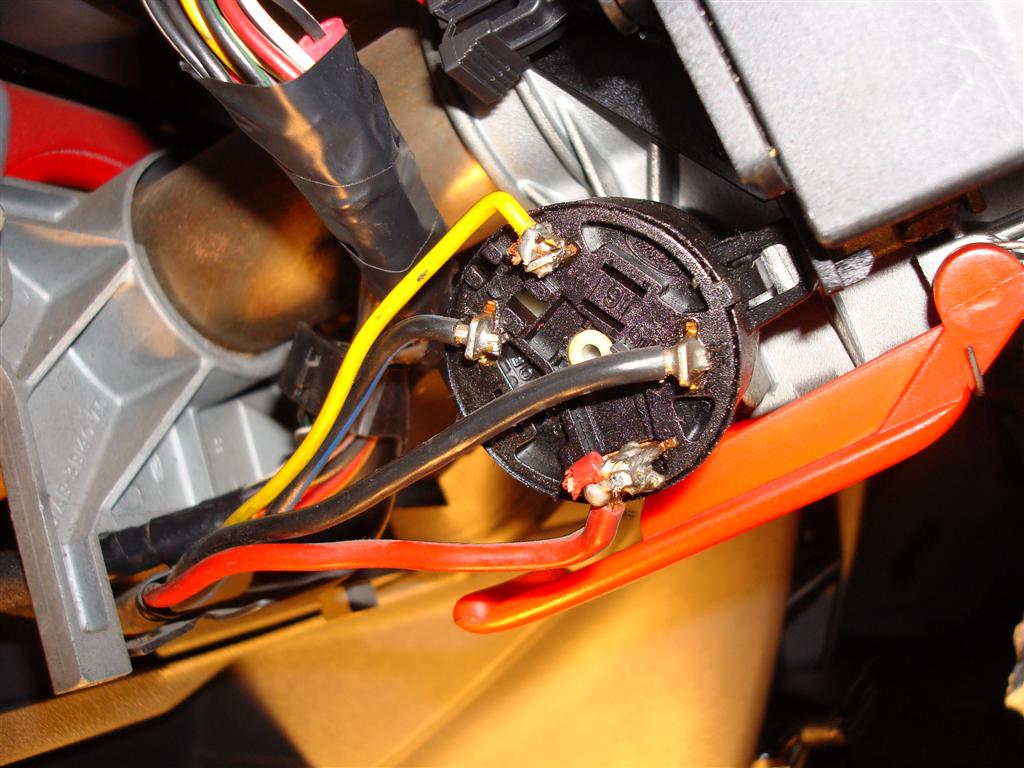

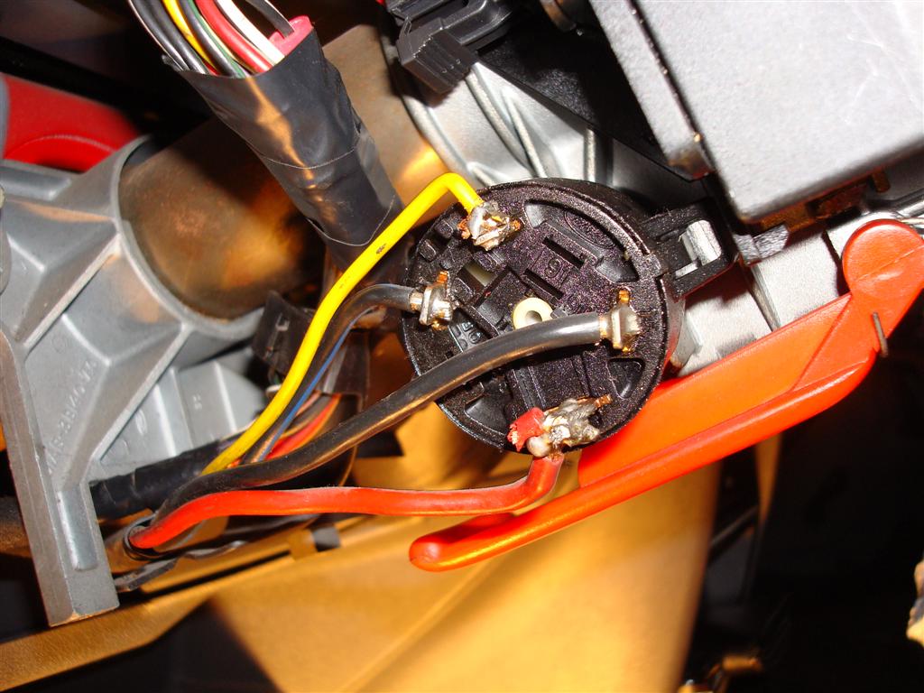

Tak więc dzisiaj zrobiłem przegląd instalacji w escorciku :cool:
popsikałem wszystkie mozliwe wtyczki kontaktem a także znalazłem moim zdaniem przyczyne problemów z zapalaniem.
Kostak od stacyjki widac że była regenerowana aaa i chyba kończy sie jej żywot aa
Teraz pytanie ta kostke dostane w sklepie czy zostaja złomowiska :?: :?:

Oprócz paskudnie zalutowanego żółtego przewodu i resztek jakiegoś przy czerwonym z zewnątrz nie widać nic więcej. Najlepiej rozebrać kostkę i zajrzeć do środka. Nie jest to trudne, a przy montażu trzeba troszkę uważać na kulkę. Po rozebraniu wyczyścić styki.
Posty: 14688
novy, jest temat z moim rozbrajaniem stacyjki. było ich ze 3-4 rodzaje ale w samej stacyjce tak naprawdę mało kiedy coś pada, częściej palą sie styki do niej, tak jak napisałeś zajrzyj do chorzowskiego ASO, do Kalisza masz troche dalej :)
Piotek , jeśłi chcesz to mam takową kostkę od cabrio, jak coś to pisz na priv
Mnie nie chodziło o to , żeby przyjechać na zakupy do Kalisza , tylko przedzwonić i się spytać o cenę - będzie w tedy wiedzieć za ile można kupić w ASO a to juz duży plus - bo jak mu ktoś palnie jakąś cene na szrocie , to będzie wiedział , czy to drogo czy tanio.
