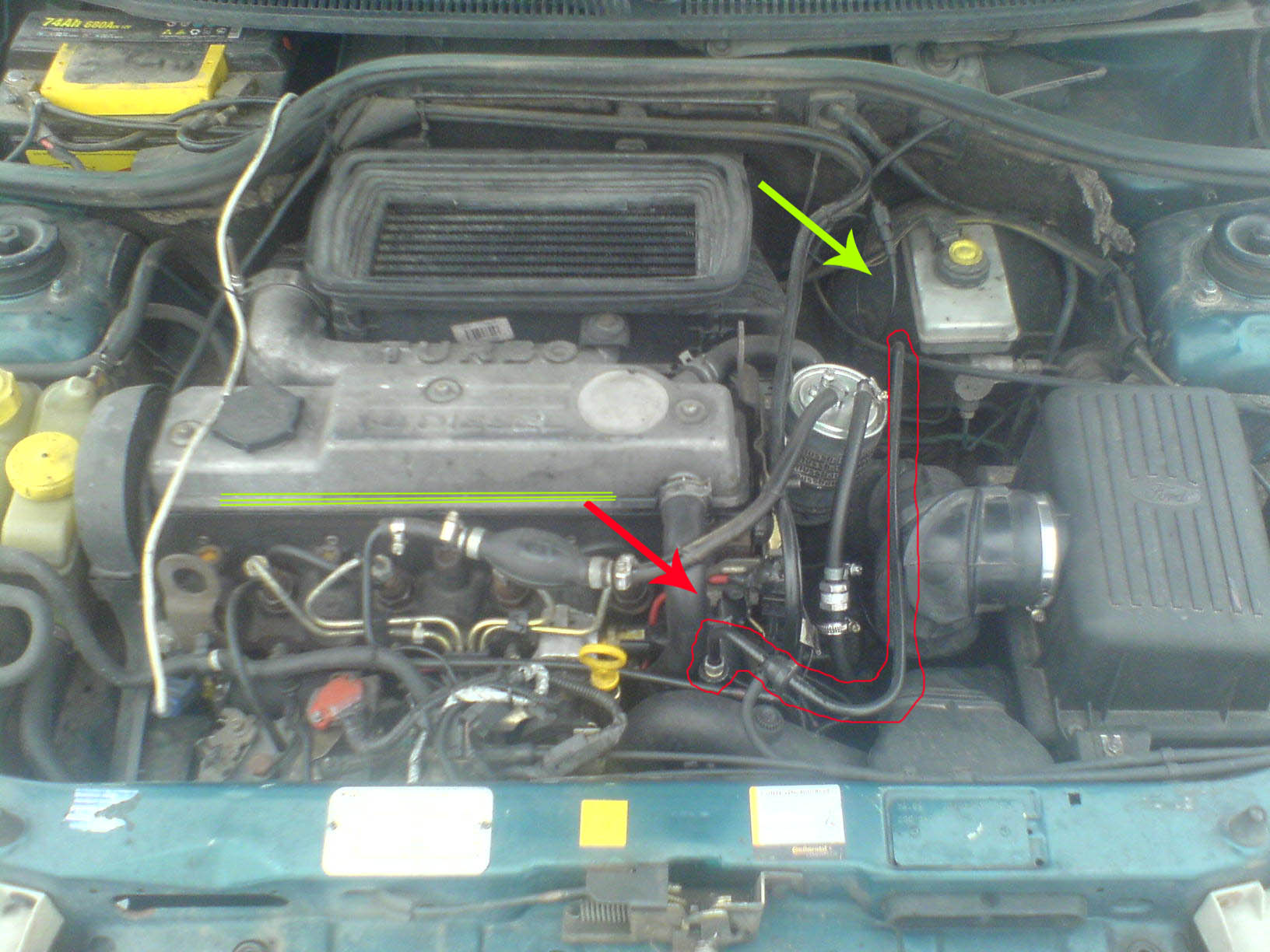

Wrzuciłem zdjęcie może pomoże w diagnozie.
Na czerwono obrysowałem przewód, który idzie w dół (z przodu silnika) i tam dalej z czymś się łączy i to niby tam jest wyciek ,mniej więcej gość szukał- tam,gdzie czerwona strzałka, tylko, że na dole. a pompa hamulcowa jest chyba obok zbiorniczka z płynem (zaznaczyłem zieloną strzałką.) No i jeszcze jedna sprawa, tam gdzie są zielone linie pojawiły się ślady oleju, czy się mylę, czy to miejsce uszczelki pod głowicą i to ona może również przepuszczać?

Dekiel zaworów - poci się. Niestety to częste i "normalne".
W sumie to mógłbyś odłączyć ten przewód i sprawdzić, czy jest zaolejony w środku.
A do posiadaczy diesli: czym jest zasilane serwo w podciśnienie: z kolektora, czy z pompki na alternatorze? A może jeszcze jakoś?
Na razie wytrzyj dobrze silnik i patrz, skąd się sączy. Najlepiej porób zdjęcia. Bo w tej chwili to trochę po omacku...

Nie do końca - płyn rombie sobie równiutko membranę w serwie i robi się czarny.Blazey pisze:Ale płyn hamulcowy jest wyraźnie rzadszy od oleju. I nie czarny
Weź jaką kolwiek gumę która nie jest odporna - kapnij na nią kapkę płynu hamulcowego i potrzyj to miejsce palcem - po paru sekundach palec będzie czarny od gumy.
Olej z silnika ? raczej nie - przecież tam jest podciśnienie - powietrze jest wysysane z serwa a nie wtłaczane.
A to nie jest ta nieszczęsna ODMA? (odpowietrzenie skrzyni korbowej?)Pele pisze:mniej więcej gość szukał- tam,gdzie czerwona strzałka
Zbiorniczek to jest raczej NA pompie a nie obok.Pele pisze:a pompa hamulcowa jest chyba obok zbiorniczka z płynem
To jest uszczelka pokrywy zaworów a nie głowicy.Pele pisze:czy to miejsce uszczelki pod głowicą i to ona może również przepuszczać?
Nie pierdziel się z "jakimś" gościem, tylko sam odkręć zaciski na wężykach, zdejmij jak Blazey mówi ten wężyk i sprawdź gdzie leci.Jak będzie trzeba, to zdejmij jeszcze i z 4 inne.Sam pomacaj,powąchaj,posmakuj.My przez neta nie damy rady

Z płynem racja. Może się zrobić czarny. Ale zachowuje się inaczej niż olej. Rzadszy przecież jest (choć nie wiem, jak się zachowuje mieszanka pół na pół z gumą
Niemniej jakoś w taki wyciek płynu nie chce mi się wierzyć. Przecież co chwilę traciłby hamulce. A to chyba czuć.
Moim zdaniem, to olej.
Jeszcze raz: silnik do czysta i w trasę jak sucho. Samo wyjdzie.

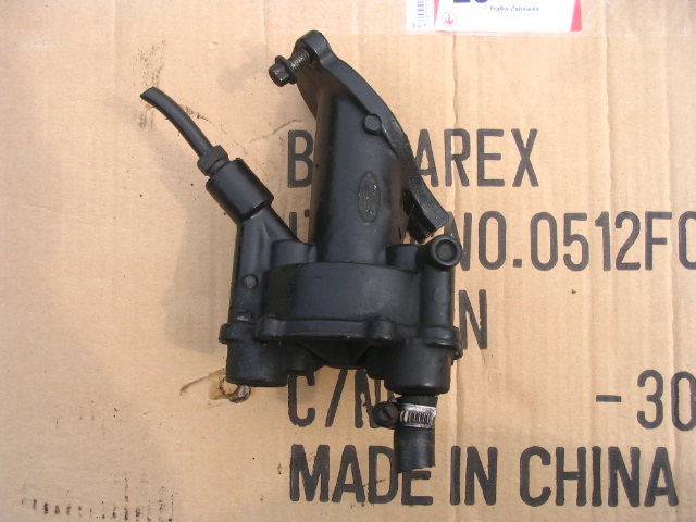

- Posty: 23834
serwo jest zasilane tym przewodem co zaznaczony zostal na czerwono (zasilaja jest tez nim klapka podcisnieniowa od obiegu zamknietego klimy jak ktos ma klime) i cos tam jeszcze. Podcisnienie jest robione przez jakies urzadzonko do ktorego wlasnie wchodzi ten zaznaczony na czerwono wezyk. wyglada to tak jak na zdjeciuBlazey pisze:A do posiadaczy diesli: czym jest zasilane serwo w podciśnienie: z kolektora, czy z pompki na alternatorze? A może jeszcze jakoś?
