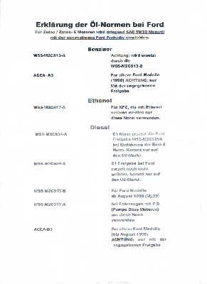

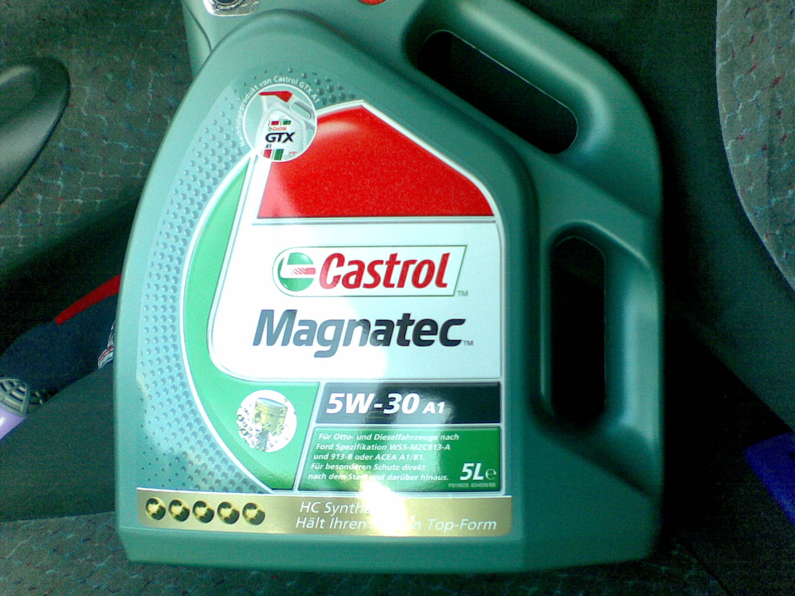

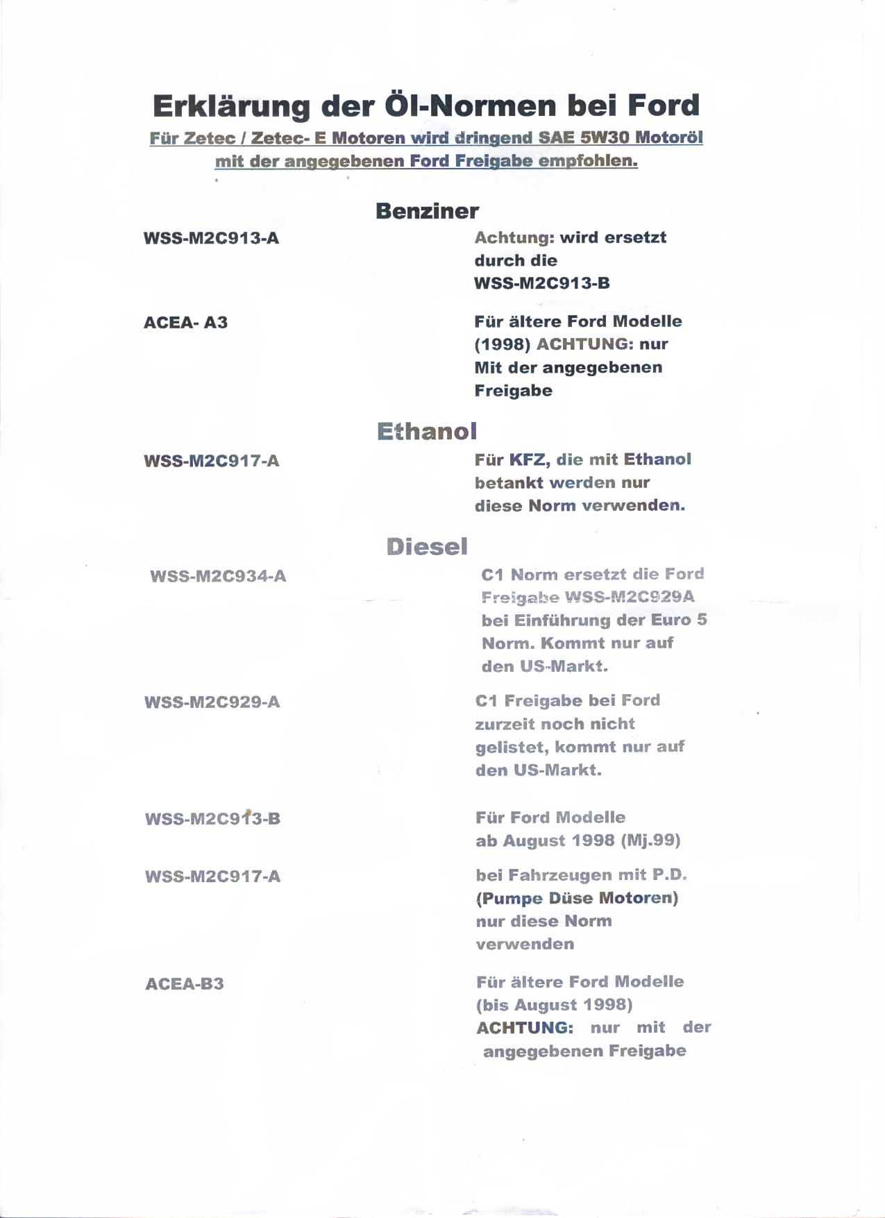

Wyczytałem na paru forum-ach
o problemie z gasnącym silnikiem wielu ludzi w Polsce i jak i w Niemczech maja podobny problem
jak silnik zimny to:
np:
rano odpalam silnik przejezdzam parę metrów i gaśnie
wymieniłem wszystko naprawił co trzeba i problem dalej nie-znika co robić pomocy
Problem tkwi w 1,oleju lub w 2,popychaczach
tzn:
1,wszystkie escort-y z silnikiem ZETEC (tai i jak i mój)
powinny miec wlany olej 5w30
2,popychacze ale to trzeba posluchac przy silniku czy nie klekoczą jak klekoczę to wymienic droga inwestycja ale wielu pomogło to
a jeśli olej jest pobierany to trzeba powymieniać parę rzeczy w silniku
w moim przypadku olej pomogl
jezdzilem na 10w40 i gasl wymieniałem wszystkie co dalem sam rade wymienic nawet zrobiłam test PC silnika nie było nigdzie bledu
po wlaniu 5w30 raz zgasł myslalem ze to nie to znowu ale juz następnego dnia nie zgasł
ale nie-zapominaj nigdy nie-wlewaj 15w40 do silnika ten skład grozi smiercia silnika escorta chodz wielu jeździ na tym i nie maja problemu [do czasu]

Mozę maz racje ale wymiana oleju pomogła wielu osoba juz
jak dla mnie winny jest olej
jak komus się nie podoba ten post niech se pisze co chce ale w miom przypadku pomogło i jak i w innych
link sa podane osoby opisy na nich ze olej 5w30 pomógł
a przeplywomierz jest dobra u mnie jak odlaczam ja to zaraz silnik pracuje inaczej
mocy przy popsutym przeplywomierz by nie było
dostałem notkę na niemieckim forum winny olej olej zmieniłem i jest Oki
nawet w fordzie jeden mechanik mowil olej zmienic
na początku smieszylo mnie to ale jednak to prawda
może się znajdą jeszcze osoby co przeczytają to i się wypowiedza .....
