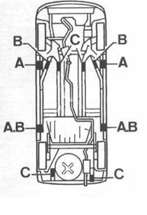

vader00x pisze:gdzie najlepiej podstawić koziołki?
no chyba że masz zjedzone progi przez rudą jak ja to wtedy są punkty przeznaczone do podparcia na podłużnicach (C na rysunku)
punkty podparcia.JPG (12.33 KiB) Przejrzano 5039 razy
