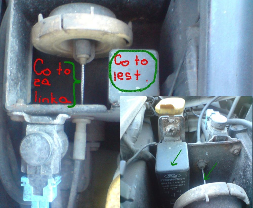

Dajcie nazwę tej kostki i linki,ta kostka u mnie tak jakoś buczy jak silnik chodzi,nie wiem czy to normalne,bo nie wiem do czego służy ta kostka i chciałbym się dowiedzieć do czego ta linka obok. DZIĘKI WIELKIE.

przekaźnik
longer1981, mam też diesla ale powiem co wiem. To jest najprawdopodobniej przekaźnik świecy żarowej. Ja też mam i to na 100% to przekaźnik świecy żarowej, powieszony w tym samym miejscu koło zbiorniczka. Natomiast ta linka odpowiada za ssanie. Te białe okrągłe ustrojstwo też ma KUPIEC i zapytaj sie go. Gdzieś w temacie pisał nazwy tego ustrojstwa. Ja tego nie mam. Mam silniczek wspomagania obrotów (bardziej elektroniczne).

Mikosz pisze:Te białe okrągłe ustrojstwo też ma KUPIEC

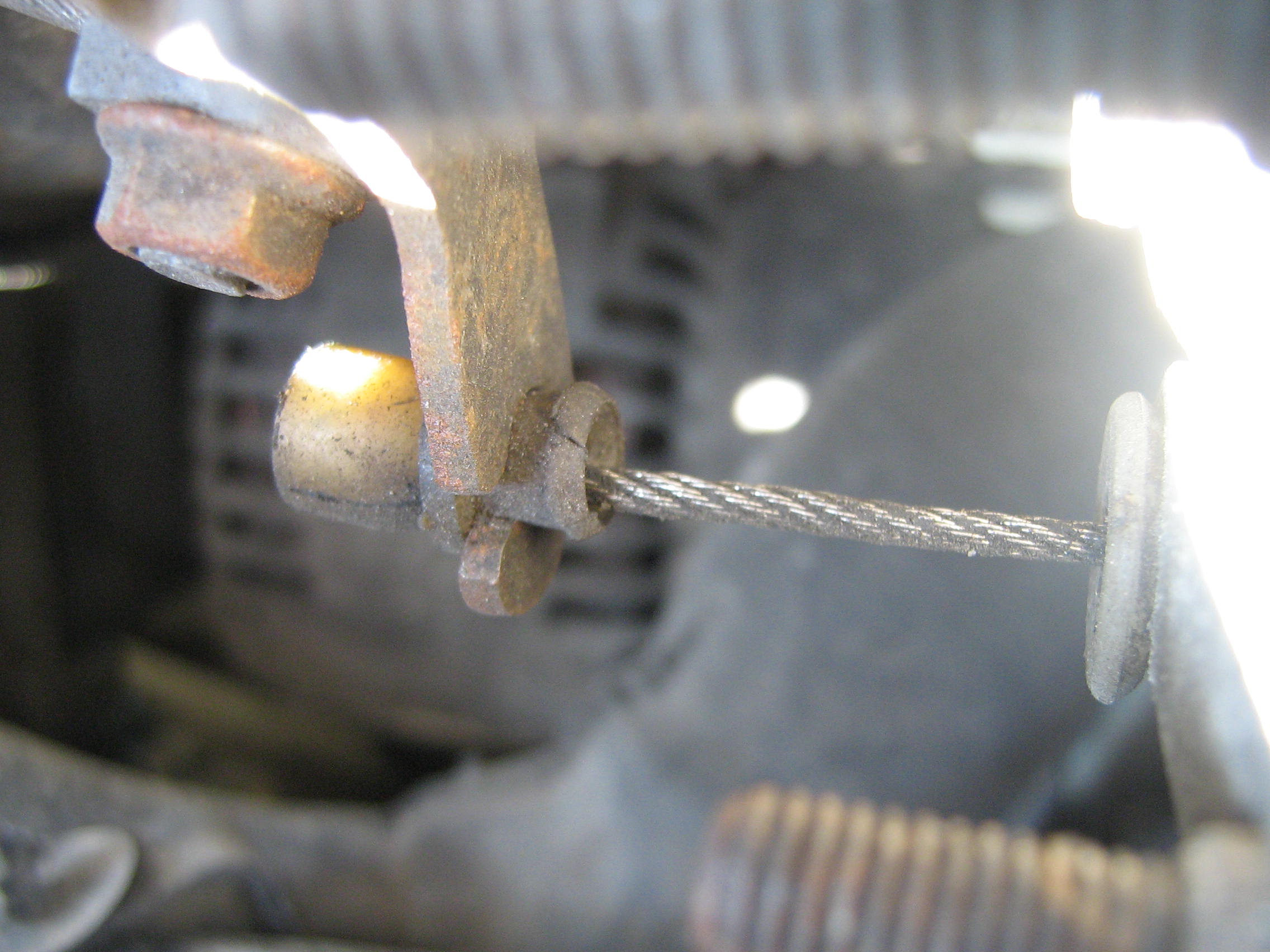

no mam to dziadostwo i jest to elektrozawór podciśnienia czy jakoś tak i mniej wiecej jest to ssanie. u mnie to nie działa automatycznie tylko "ręcznie". na zdjęciu pokazałem jak to można ręcznie podkręcić obroty co robie na zime.
a ten pzekaźnik to faktycznie jak Mikosz pisze jest od świec żarowych i u mnie też ostatnio buczy aaa więc trza wymienić.
tym możesz podkręcić obrotu.

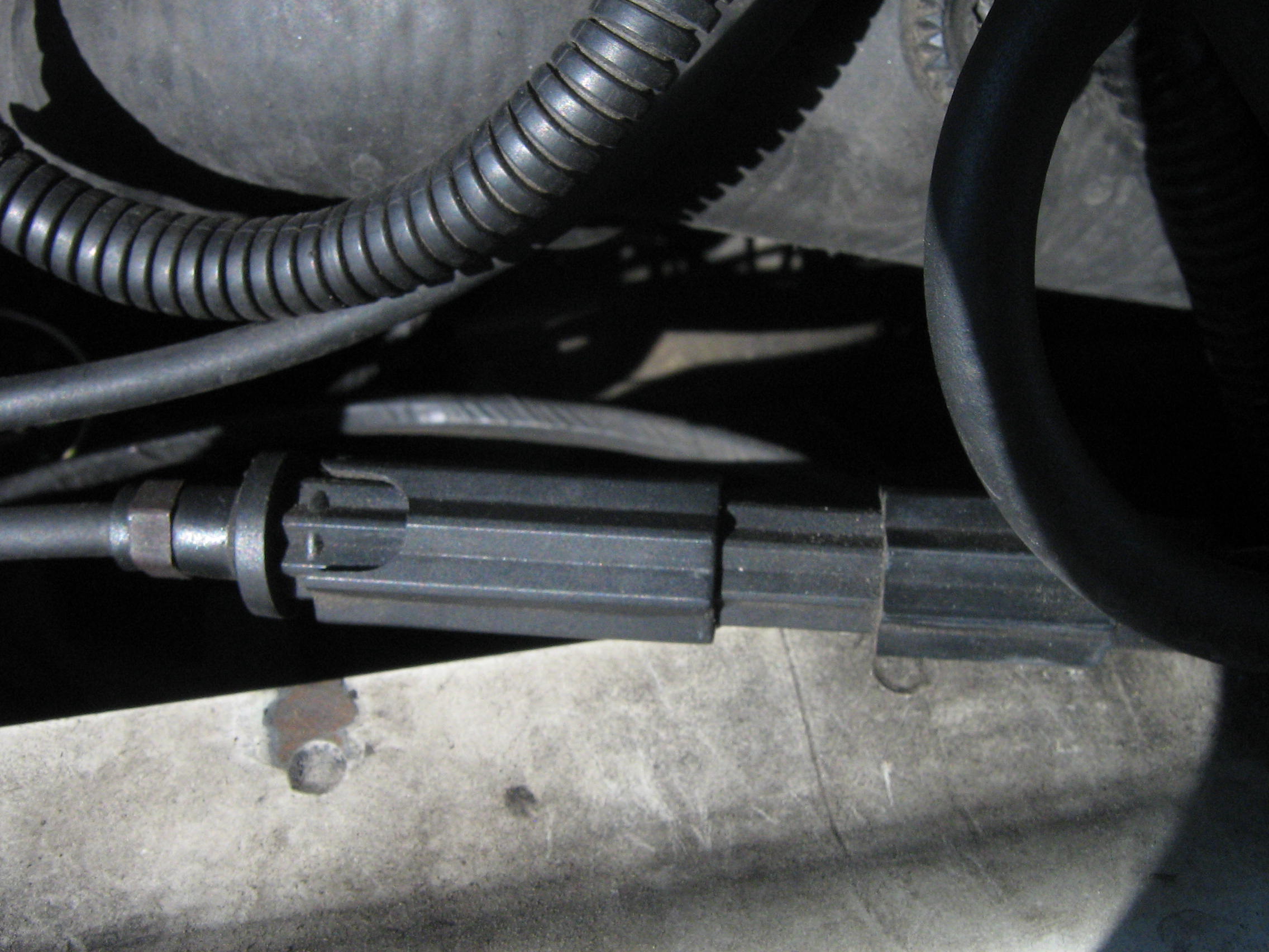

a tutaj ta linka się kończy czyli na pompie wtryskowej
Też mam pokrętło plastikowe do regulowania linki. Z trudem to znalazłem a ładnie był schowany. Ostatnio tym własnie ręcznie reguluję obroty jak serwo wspomagania obrotów nie działa.
Longer, jak masz problemy z ustawieniem obrotów to szukaj w tutejszym forum instrukcje, wstawił Jamszoł obrazki i szczegółowo opisane jest ;-)
Nie wiem czy u mnie buczy przekaźnik :-/ Poproszę Wiesia na spocie o wysłuchiwanie :mrgreen: Ale jeszcze działa, ma dobre rezystancje...

Już nie pamiętam jaka była rezystancja :cry: Wartość rezystancji jakie powinniśmy mieć widnieje na FEFKu bo tu nic nie znalazłem.
Na mierniku ustawiamy na Ohma, czerwony dotykamy na przekaźniku lewą nóżke a czarny prawą nóżke. Oczywiście trzeba wyjąć przekaźnik. Ja miałem zapieczony i męczyłem sie ale udało sie....

najpierw to wyciągnij i przeczyść styki. a rano normalnie odpala czy musisz kręcić rozrusznikiem dłużej?
