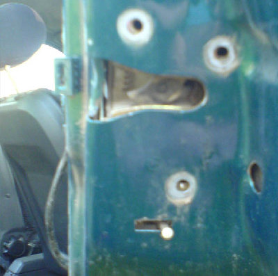

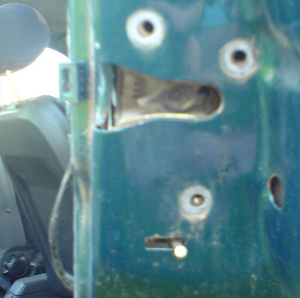

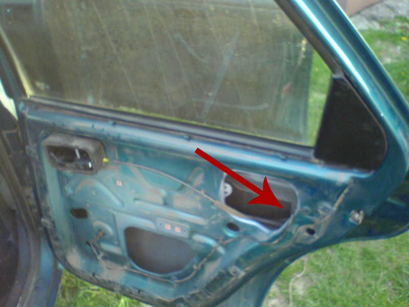

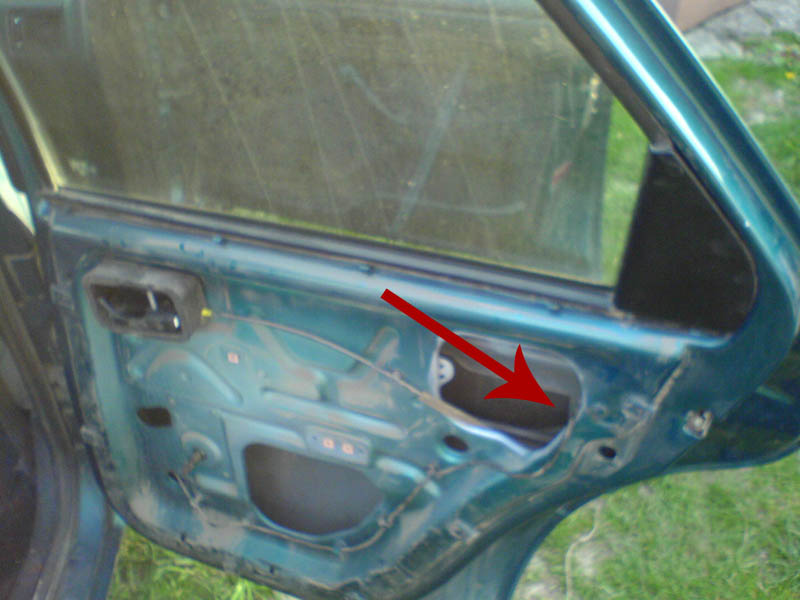

Po raz kolejny problem;/ Od momentu zakupu nie działał mi centralny w tylnych drzwiach, podobno były wymieniane (i jestem skłonny uwierzyć, bo mają inny odcień :razz: ), da się je zamknąć i otworzyć klameczką, podczas zamykania reszty kluczykiem w ogóle nie reagują;/ Postanowiłem się w końcu im przyjrzeć, co czyha w zamku, rozkręcałem już przód, więc myślałem, że pójdzie łatwo, ale nie;/

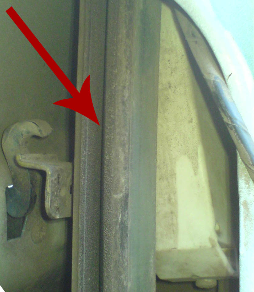

Okazało się po rozebraniu drzwi, ze nie mogę wyjąc centralnego, bo blokuje go "listewka" od szyby, próbowałem ją odkręcić, odkręciłem jedną śrubę (torxa) na dole, ale zaczęła się jedynie ruszać i nic więcej, zapewne trzyma ją jeszcze na górze, tylko gdzie? podejrzewam, że pod trójkątami z plastiku, tylko jak się do nich dostać? jak je zdjąć? próbowałem podważać, ale słychać tylko chrzęst. Jak wyjąc ten zamek i tą listewkę, bez łamania samochodu :mrgreen: ??
ps. do czego jest to białe coś poniżej 3 śrub mocujących zamek?
ps2. Podczas dokręcania tej śruby od "listewki" nagle śrubokręt się obrócił i wyślizgała się naokoło, nie wkręciłem jej do końca, a teraz nawet nie bardzo wiem, jak ją wyciągnąć, ma ktoś jakiś pomysł? z góry dzięki za pomoc

Pele pisze:ps. do czego jest to białe coś poniżej 3 śrub mocujących zamek?
blokada otwierania, do zastosowania przy dzieciach

ja ostatnio sie przyjrzalam tylnym drzwiom bo chcialam sama zalozyc centralny... wiec ten trojkątny plastik wyskoczy sam jak go podwazysz bo jest wciskany i tam pod nim są 2 sroby tez torx aby wyciagnac zamek musisz najpierw szybe podkrecic do gory i wyjac tą szyne prowadzacą

gradobr pisze:wiec ten trojkątny plastik wyskoczy sam jak go podwazysz
i zapewne cos sie polamie :( ale nie ma co sie przejmowac i tak bedzie sie dalej trzymal,bo od razu wszystkie mocowania nie odpadaja.
A co do tego centralnego,to pewnie ktos wymienil na drzwi bez centralnego zamka i nawet go nie podmienial

Też tak myślałem, że pewnie nie ma centralnego, ale w takim razie po co byłby ten kabelek, który wychodzi z drzwi i idzie dalej? muszę rozebrać drugie i zobaczyć różnice, np. w drugich mam popielniczkę, tu nie, więc są na pewno inne, ciekawe tylko jak bardzo :razz:
A nie da się tego trójkąta jakoś mniej bezinwazyjnie? ;)

Poczekaj na ciepły dzień, niech ci się plastiki rozgrzeją. Zawsze to z nimi wtedy łatwiej.
Sprawdź jeszcze sygnały na tych przewodach w przelotkach drzwiowych. Przy zamykaniu masz +/-, przy otwieraniu odwrotnie. Może komuś nie chciało się nawet tego podłączać lub poucinał wtyczki i wmontował to na sztukę (ostatnio tak mi wypadła instalacja od lampki sufitowej w mercedesie 500).
