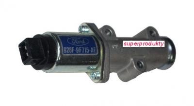

cze potrzebuje czujnik krokowy tzn elekt --magnetyczny czy bocznikowy ma ktos na sprzedasz albo poda mi stronę gdzie go dostane

ten czy
czy ten
ten z allegro wyglada jak moj czy tamten tez jest dobry z forda sklepu bo wyglada inaczej
ten wyglada jak moj
ten wyglada jak moj

Porównaj numery ze swojego z tymi z allegro :cool:

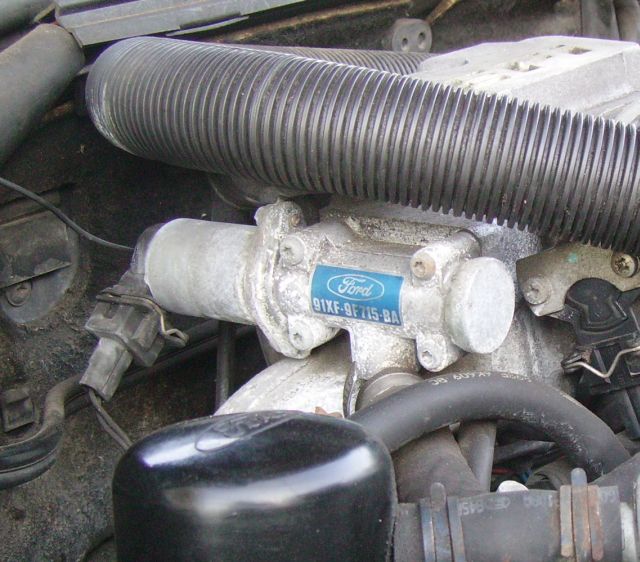

Na pierwszym zdjęciu jest zawór elektromagnetyczny a na drugim silnik krokowy.
MK 7 ma ten pierwszy

Jamszoł pisze:Na pierwszym zdjęciu jest zawór elektromagnetyczny a na drugim silnik krokowy.
Mylisz się, Jurek, to są wszystko elektrozawory ;) (łatwo to potwierdzić bo prawdziwemu silnikowi krokowemu 2 kabelki nie wystarczą ;) )
lostlast, dobierz sobie taki sam jak masz do tej pory ;)
Jamszoł pisze:MK 7 ma ten pierwszy
U mnie był taki jak na zdjęciu nr 2. :???:
dobra - powiem tak ten na dole wyglądem przypomina silnik krokowy od MK5 , który jest przykręcany do obudowy filtra powietrza - ten u góry jest od MK7 i on jest przykręcany do kolektora ssącego :razz:
Posty: 14786
Tak mi się wydaje że w zetecach z metalowym kolektorem był wariant ze zdjęcia wyżej a w kolektorach plastikowych ten z dolnego zdjęcia ;)
To też mozliwe - ja mam metalowy.

Jest, jak :yagr pisze. Oba są z mkVII i oba to są siłowniki elektromagnetyczne. W mkVII NIE MA ŻADNEGO silniczka krokowego. Mniejszy do plastikowego kolektora. Nie są zamienne.
A ja w swoim MKV miałem ten górny.

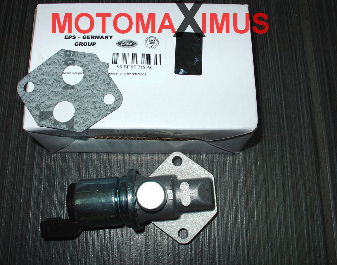

zamowilem ten taki jak mój mam nadzieje ze koles nieklamal
z allegro ze zd i ten czujnik sa takie same jak zd
allegro
tego zamowilem

Posty: 14786
darcun4, w moim i dawnym twoim były podobne ale nie takie ;) przykręcane na 4 śruby i z podaniem powietrza z dolotu rurką z boku korpusu ;) ale podobne
A faktycznie,zapomniałem.Na fotce jest na pewno ten mój.
