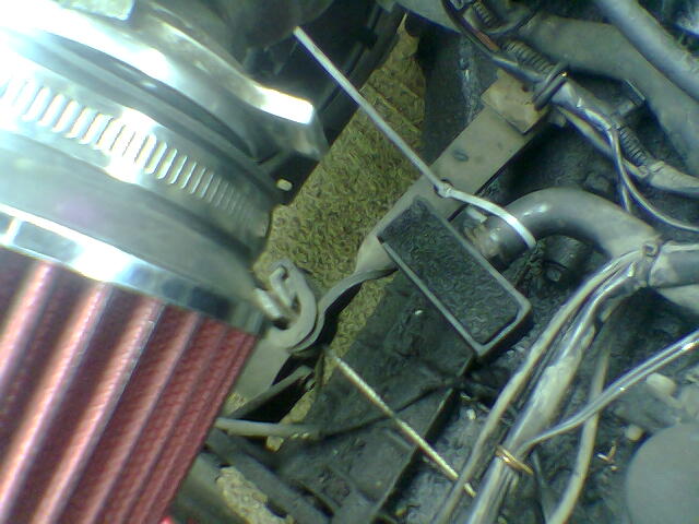

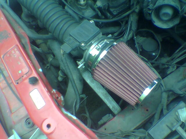

Zamontowałem już stożek. Dzwięk się poprawił i o to chodziło tylko myśle jak podłączyć goi tak, aby dostawał zimne powietrze. poniżej są foty. Jeżeli ktoś ma jakiś patent pisać. To co wchodziło do filtra powietrza postanowiłem tak zrobic na focie widac pozdro

Moim skromnym zdaniem takie stożki to można o kant d**y obić (albo zasadzić, jak kto lubi :D ).
Ale masz już, jesteś zadowolony, to się liczy. Teraz musisz wziąć tylko blachę alu (na wysoki połysk) lub jakąś nierdzewkę i zrobić z niej odpowiedni ekran, żeby nie łapało ciepłego powietrza znad silnika. Wyginasz w kształt litery U tak, by obejmowało ten filtr, oddzielało od silnika i skierowało zasysanie w stronę zimnego powietrza.

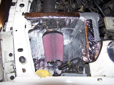

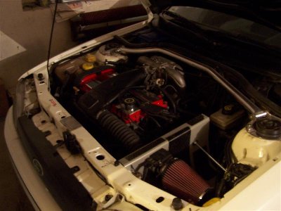

że do dupy to wiadomo ale że koledze się nie chce szukać to inna innośc.
było na forum ale sam mam problem z odnalezieniem. zapodam bo kiedyś ściągnałem
stozek 4.jpg (25.18 KiB) Przejrzano 5103 razy

Kolega pisze wyraźnie że chodziło o poprawę dźwięku, a nie osiągi auta, więc nie ma co o tym mówić nawet że podniesie moc w wyobraźni itp :P Zrób tak jak kupiec wkleił i będzie dobrze :) A co do dźwięku to na prawdę jest fajny :)

Ty, to są zdjęcia mojej zabudowy stożka
HAHAHAAHAHAHAHAAHAAAAAAAAAHAHAHAHAHAHAHAAHAHAHAHAHAHAHAAAHAA
niemam jej już od dawnaa...
