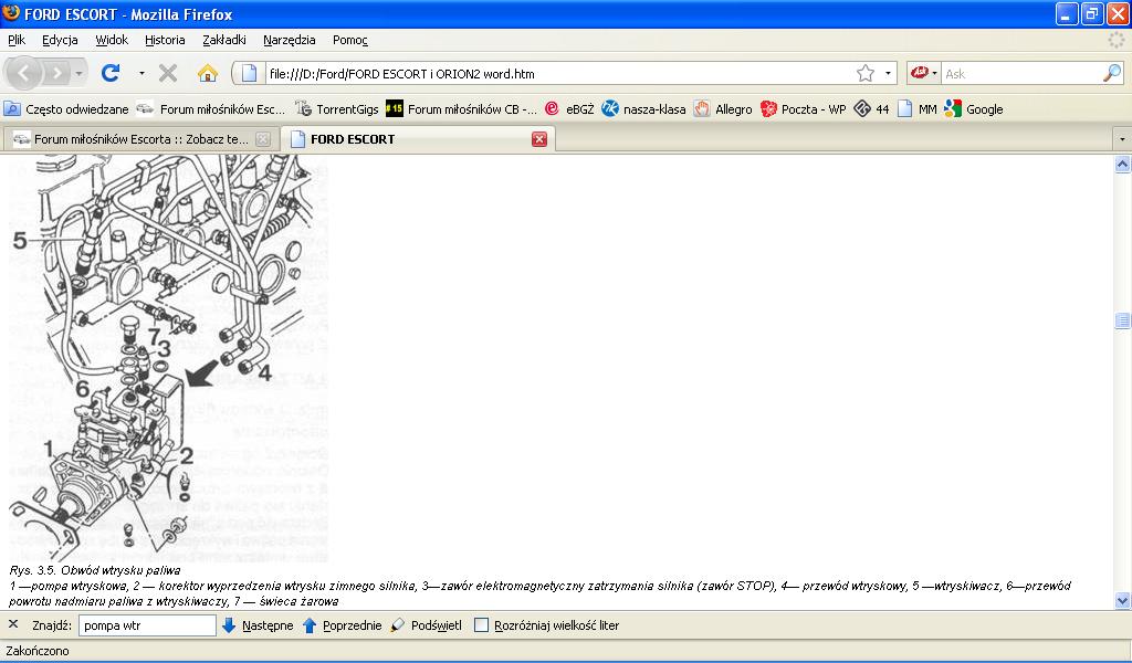

a gdzie dokładnie znajduje się ten zawór na pompie??
Patrz punkt 3

jutro sprawdzę styki. z przełącznikiem zespolonym nie było do tej pory problemów, z pompą już za to kilka razy. szukałem dziś tego elektrozaworu, ale wygląda na to że jest osłonięty przez taką metalową obudowę, nie wiem czy ją ściągnę bez wyciągania pompy.
w mondeo pamiętam, że taki zawór było widać, nie miałem jednak takiej obudowy z tamtej strony.
grzegorz79
Post autor: grzegorz79 »
Zawór stop masz zabudowany dlatego,ze masz immobilaizer.Na 99% psoci ten zawór,ale przez tą osłonę będziesz miał bardzo utrudniony dostęp do niego.Z tego co kiedyś czytałem,to albo bosch-ka,albo demontaż pompy aby do niego się dobrać .
