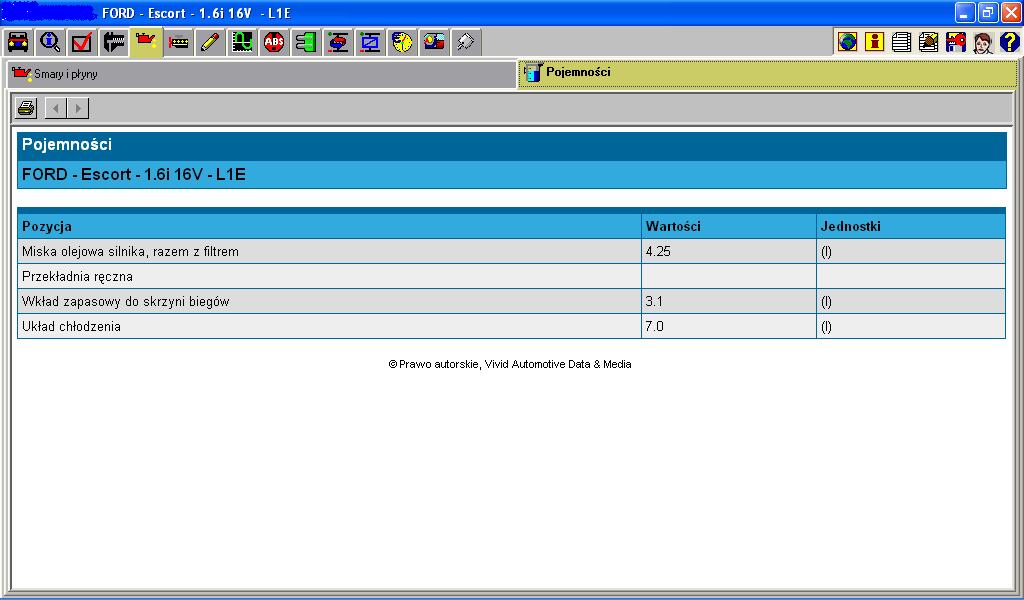

Witam, mam pytanie, od jakiegos czasu biegi zaczeły troche ciężej wchodzic i tu moje pytanie. Ile kosztuje wymiana oleju w skrzyni ? Ile wogole go tam wchodzi i jaki ma to byc i ile mniej wiecej litr kosztuje. Moje auto to 98r 1.6 benzyna skrzynia manualna.
