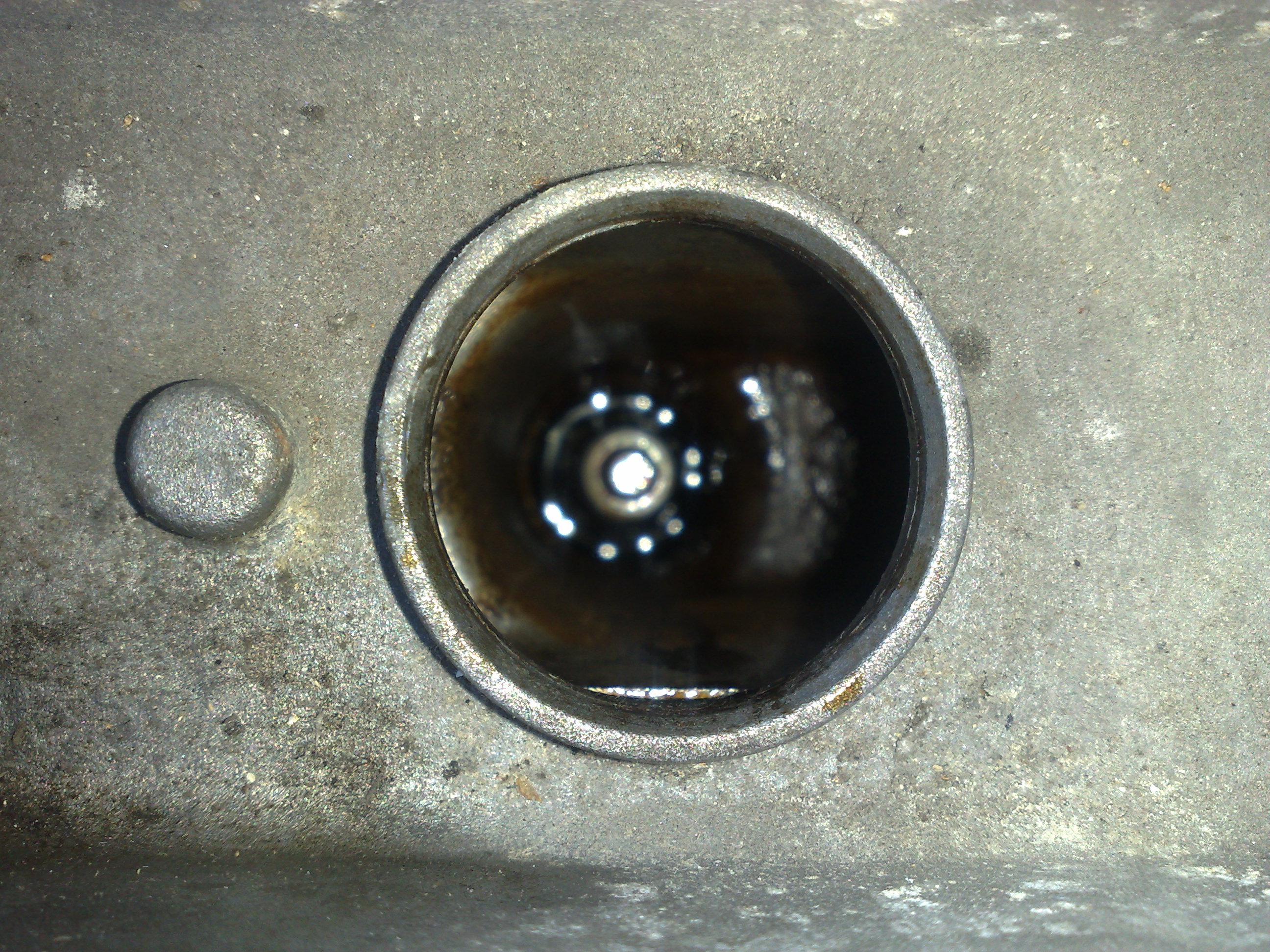

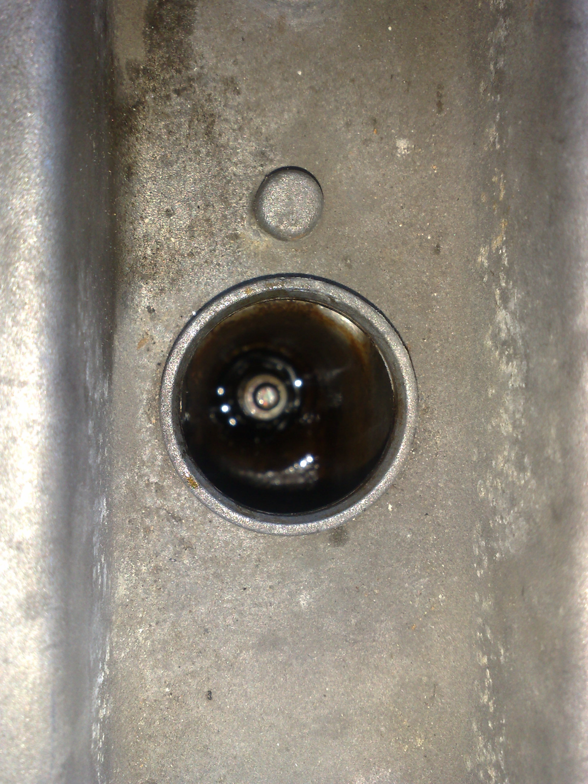

Witam wszystkich serdecznie!!! Od jakiegos czasu mam problem z rownomierna praca silnika kiedy odpalam go dluzszym czasie, np po calej nocy. Najczesciej wystarcza,ze przejadę kilkaset metrow i silnik zaczyna normalnie pracowac. Dotychczas nie mialem czasu na szukanie usterki, wczoraj jednak nie dalo mi to spokoju i zaczałem od zdjęcia przewodów WN ze świec. Zaczałem od lewej strony, zdziwiłem się bardzo gydż na końcu gumy od przewodu bylo pełno oleju:((, swiecy nie wykrecałem, a jedynie sprawdziłem czy przypadkiem nie jest za słabo dokręcona. Okazało się, że jest ok. Skąd za tym w tym miejscu olej. Nie jestem fachowcem, czytałem na forum jedynie, że to może być sprawa uszczelniaczy, uszczelki pokrywy zaworów. Na pozostałych świecach nie ma oleju. Będę wdzięczny za wszelkie porady-jak zwykle z resztą. Pozdrawiam serdecznie wszystkich fanów essiego:)))

A co tu rozpaczać? Sączy ci się przez uszczelkę pokrywy zaworów. Kupić uszczelkę, zdjąć pokrywę, wymienić, zakręcić. .

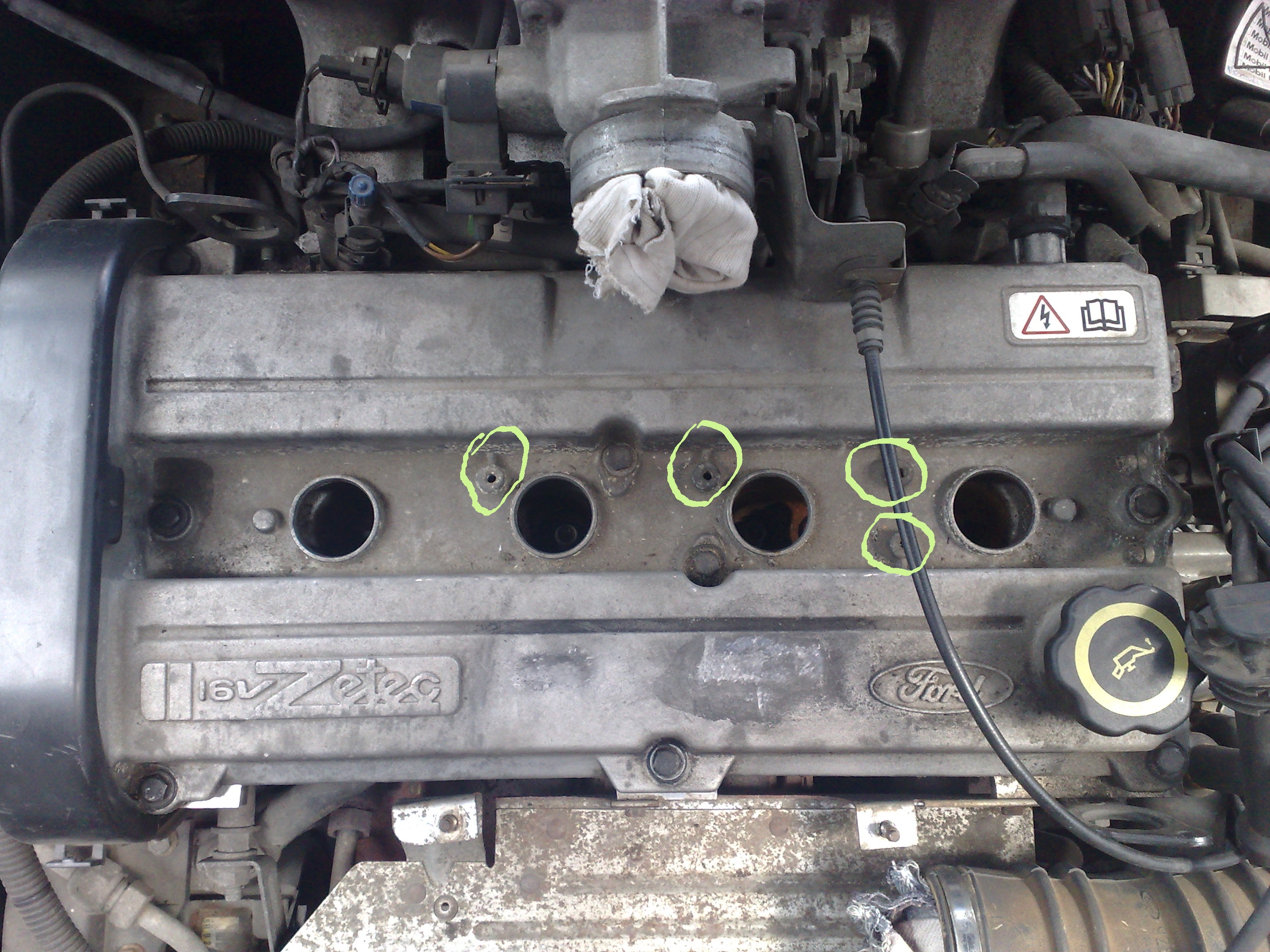

witam Panowie, po poludniu będę miał właściwą uszczelkę:) Proszę powiedzcie mi do czego są cztery nagwintowane otwory zaznaczone przeze mnie w pokrywie? Nie ma w nich zadnych srub i zastanawia mnie to, czy sa to po prostu jakies technologiczne otwory do osprzetu od innego modelu,czy tez cos innego? Drugie pytanie, jak zdjąc pokrywę od rozrządu, ktora również ogranicza zdjęcie pokrywy zaworów. POzdrawiam i z gory dzieki za pomoc:)
