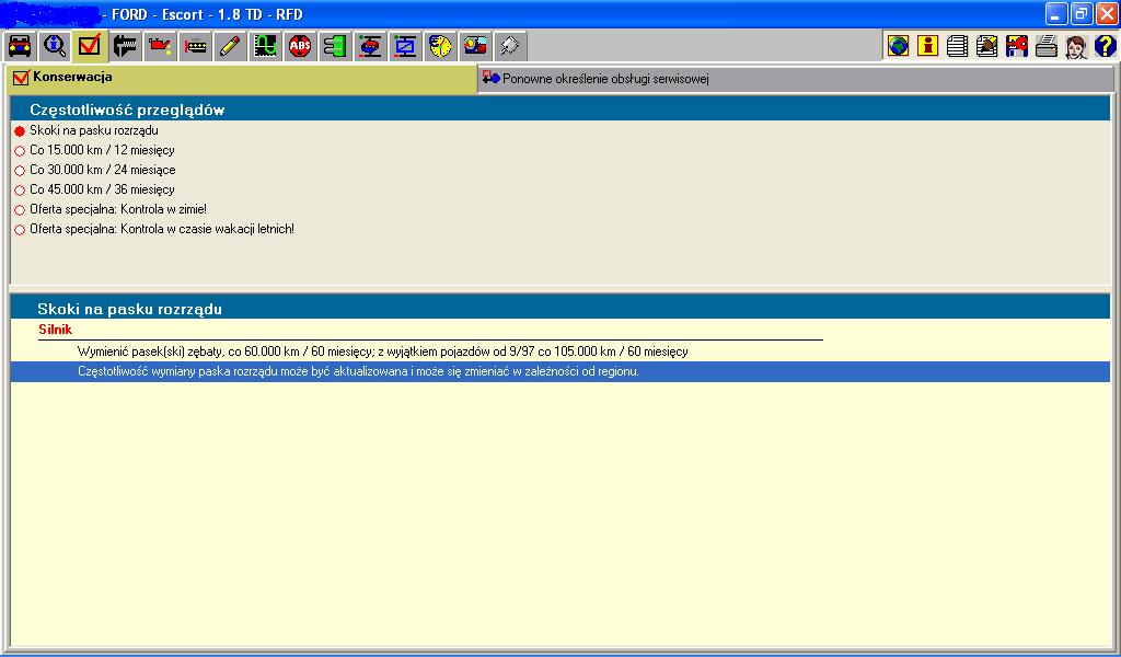

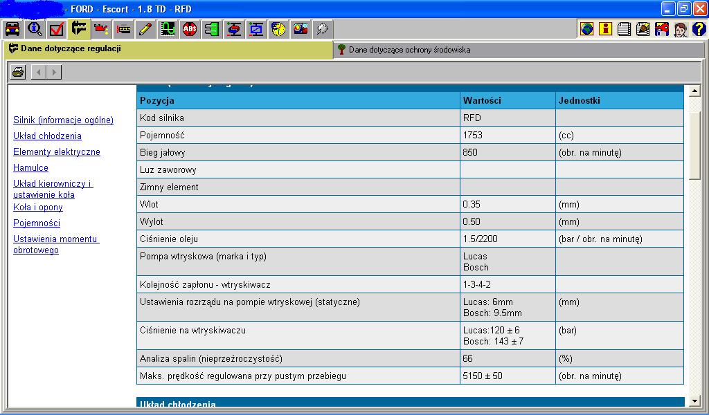

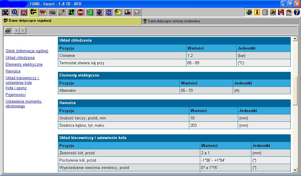

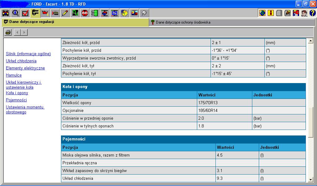

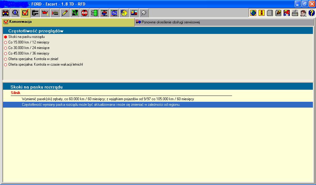

No dobra - masz tu ode mnie
Może coś ci się przyda :mrgreen:

Jamszoł, dzięki.Ja już nie mam tego fajnego programu bo miałem re install kompa a nie mam insalki.Ale silnik RFD to chyba wersja 90 konna z intercoolerem.
Ja mam wersje bez intercoolera 70-cio konną RVA.

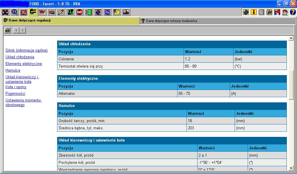

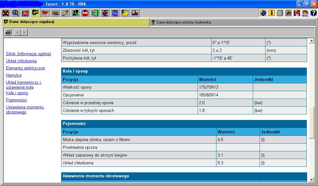

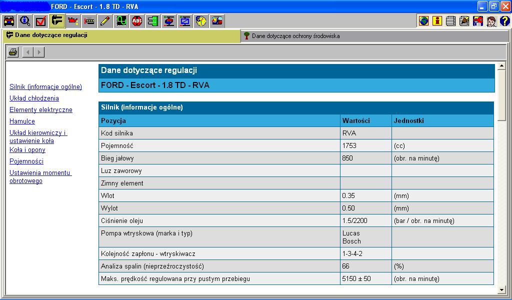

Jurek, on ma RVA! 51kW ;)
No to proszę :mrgreen:
