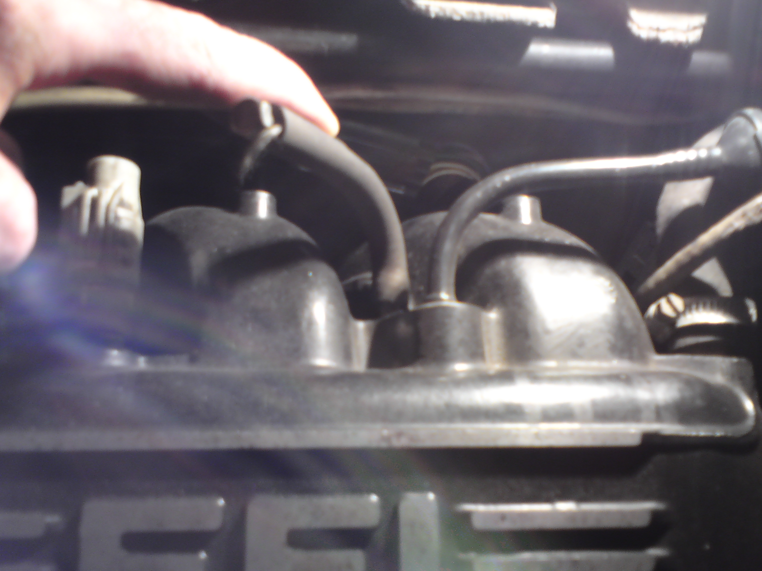

witam mam pytanie czy te podcisnienie powinno byc wlone w rs czy gdzie powinno sie znalesc .
Szukalem wszedzie gdzie to moze byc ale brak pomyslu :cry:
a oto ten problem
a oto ten problem
na 100% jedno podciśnienie powinno być wolne , chyba , że masz lpg to wtedy podpinasz w to wolne miejsce podciśnienie od reduktora
ale pamiętaj że musi być szczelnie zaślepione

ORION pisze:musi być szczelnie zaślepione
Nigdy nie zaślepiaj śrubą - nie uszczelnisz tego - najlepiej kawałek odpowiedniej grubości metalowego wałka z naciętymi rowkami - tak jak jest na końcówkach do węży ogrodowych
Po gwińcie zawsze cieknie

to tak juz bylo wiec tylko pytalem gdzie to ma byc i poprawie to co spapral inny urzytkownik tej pieknej maszyny
