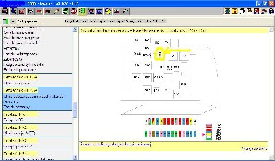

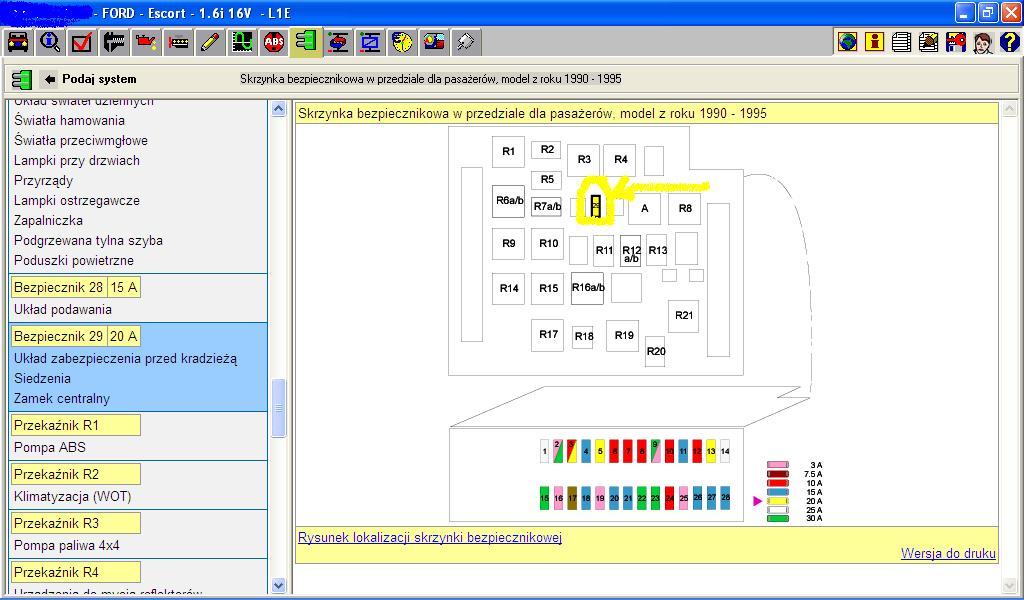

mam maly problem: zakladajac sobie silniczki do podnoszenia szyb przez przypadek zwarlem kable zasilania no i padlo zasilanie centralnego. patrzalem na wszystkie bezpieczniki i sa ok. wg ksiazki za centralny zamek odpowiedni jest bezpiecznik nr 19 ale to miejsce jest puste. moze byc jakies inne miejsce w ktorym jest jakis bezpiecznik ? co moglo sie stac ? co padło ? prosze o pomoc.
Bezpiecznik jest między przekaźnikami
Posty: 23687
nie koniecznie, ja takiego bezpiecznika nie mam,bo nawet nie ma miedzianych konektorow od niego w skrzynce (wytloczenie jest), a centralny dziala na innym bezpieczniku ktoryms patrzac od przodu skzynki,ale warto sprawdzic tez ten co Jamszoł napisal, bo ten moze byc powiazany w niektorych wersjach z centralnym/oryginalnym alarmem.

no wlasnie jest u mnie dokladnie jak Jamszoł napisał :] dzieki za pomoc, centralny śmiga jak nalezy!!!! ;]
