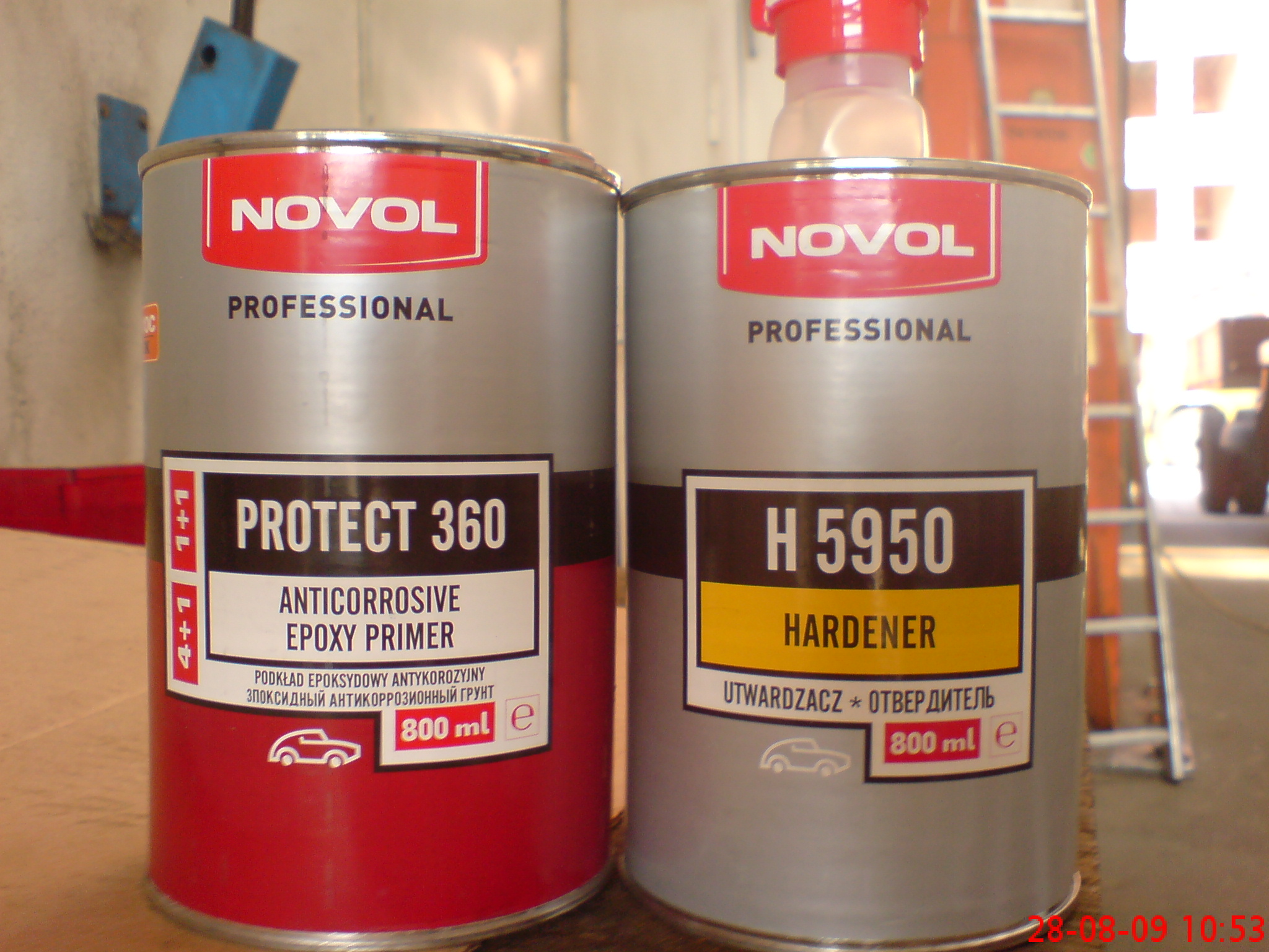

Farba podkładowa na rdzę
Jest to pierwszorzędna farba podkładowa , którą malujemy bezpośrednio na rdzę .
Najlepszy efekt daje wtedy , gdy dorabiamy ją z utwardzaczem w stosunku 1:1.
Polecam - szczególnie do poma;owania podwozia , zanim pryśniemy jakimś Bitexem czy innymi wymyślnymi zabezpieczeniami.

Na koniec farba na rdzę bez podkładu - chyba , że taki podkład jak dałem zdjęcie u góry - nie musi być ten ale na rdzę i odporny na 100 C - co najmniej .
