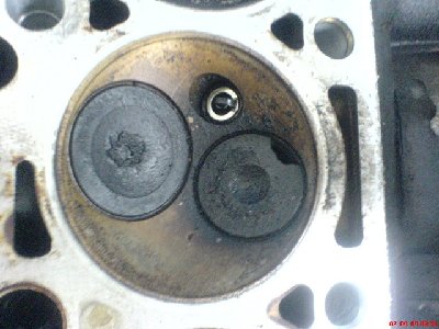

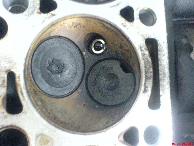

tak. Zbadałem dziś ciśnienie na tym felernym tłoku i wynosiło: UWAGA- 0,00! Nic, kompletne zero, po ściągnięciu głowicy okazało się że upalił się zawór, wydechowy, pozostałe trzy też nie za ciekawie wyglądają, także przydałby się nowy komplecik. Nie orientuje się któryś z kolegów ile kosztują zawory? Nie mogę nigdzie znaleźć, nawet na allegro.
tom_1612 pisze:po ściągnięciu głowicy okazało się że upalił się zawór, wydechowy
Wypalił doszczętnie - od dawna musiał się nie domykać.
Pamiętaj - jak kupisz nowe zawory to kup również uszczelniacze - ale to to na pewno wiesz .
Wyślij zapytanie o cenę do nonama na PW - on Ci podpowie ile kosztują w Inter Carsie.

u mnie tak wygląda wypalony zawór.
