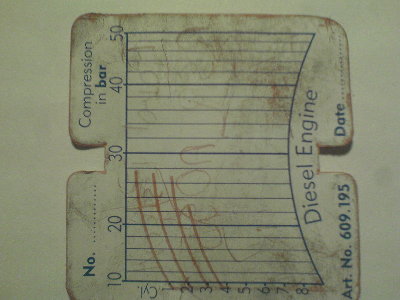

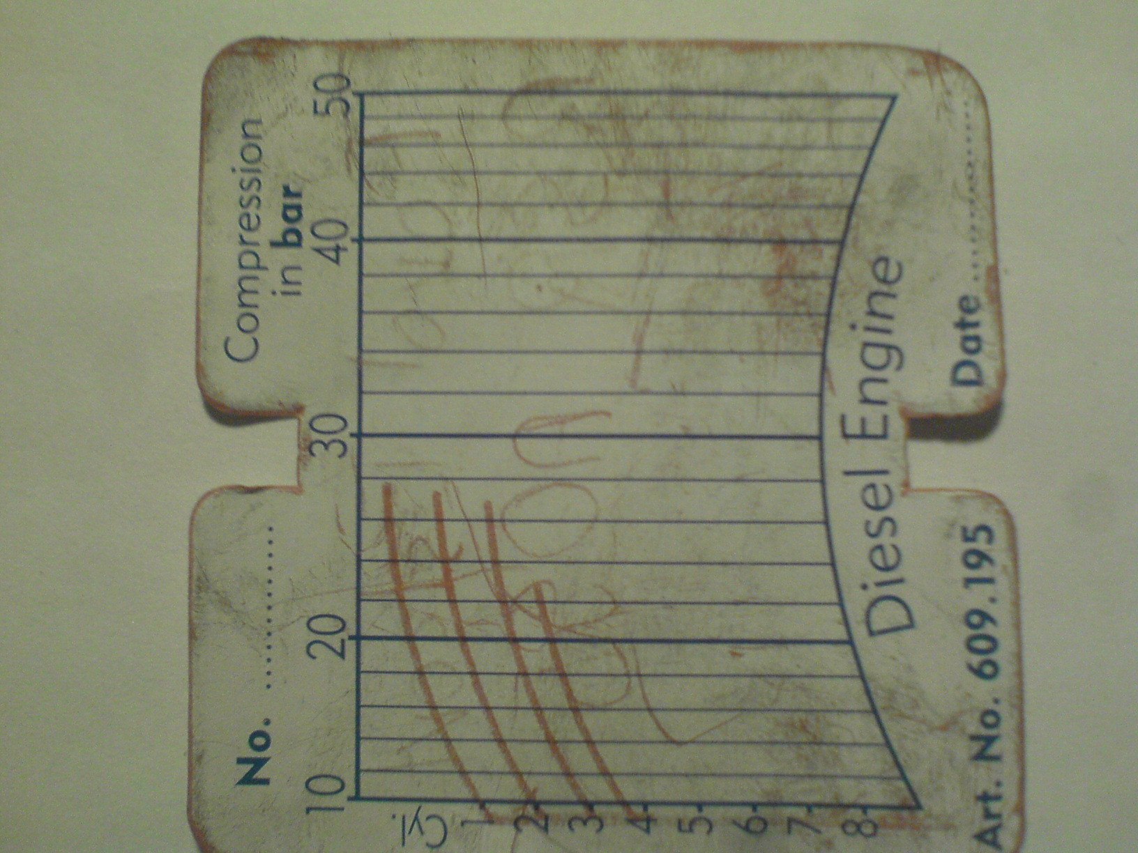

Post autor: daniel_66 »
Siemka mam pytanko :razz: :razz: otoz gdy auto bylo u mechanika ,byl zrobiony test kompresji,i mam pytanko czy kompresja w moim essim jest jeszcze w miare dobra. aaa aaa dodaje fotke z wynikiem testu.prosze o od.pozdro ;]]; ;) ;) :lol:
28 :mrgreen: ;27,7 :mrgreen: ;26,5 :mrgreen: - 22,5 :cry:
Na czwartym coś się dzieje - albo zawory do dotarcia , albo pierścienie do wymiany.
Na czwartym kompresja za mala.

W moim jak była mierzona kompresja to było na wszystkich ponad 30,jak dobrze pamiętam coś koło 32

jeżeli jest 28-30 to gitara. jak mniej to już będą problemy zimą. a nawet nie zimą tylko przy +10`C :( wiem coś o tym :)
