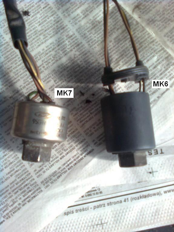

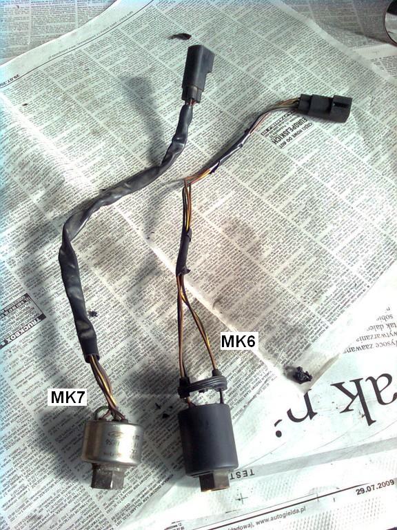

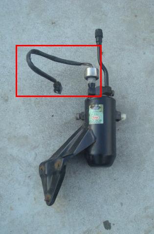

Witam,
koledzy, czy ktoś może mi pomóc w kwestii tego czujnika? Tzn, czy można go wogólę wykręcić od osuszacza? Czy niezbędne jest rozszczelnienie układu klimatyzacji przy wymontowywaniu tego czujnika? Czy występują różne wersje osuszacza czy wszystkie są takie same tj. benzyna, diesel oraz wersje silnikowe.
Pozdrawiam

Nikt nie ugryzł tego tematu, więc ugryzłem go ja
Czujnik osuszacza klimatyzacji jest wykręcalny. Z MK7 spokojnie pasuje do osuszacza z MK6. Oba są nieco innego kształtu, tzn ten z MK6 ma budowę walcowatą i jest około dwa razy większy od tego z MK6. W MK6 czujnik ma zatyczke gumową pod którą kryją się 4 zalutowane piny. W MK7 czujnik jest mniejszy, obudowa jest nierozkładalna w metalu. Niestety aby zmienić czujnik należy rozszczelnić układ
Pozdro
