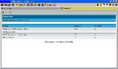

Bylo to już wstawiane przeze mnie :evil: - naucz się szukać :razz:

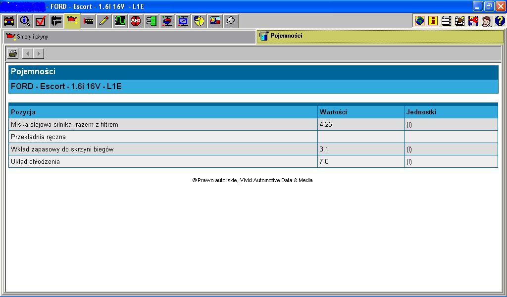

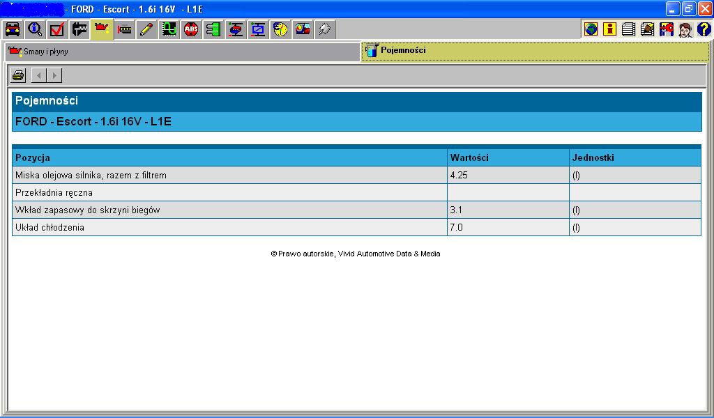

Panowie a orientuje sie ktoś z was ile wchodzi do skrzyni z silnika 1,4 KAt
Posty: 14736
http://www.totalpolska.pl/Lub/LubPoland ... enDocument
Wg takich stronek 3,1l
Wg WKŁ też 3,1
