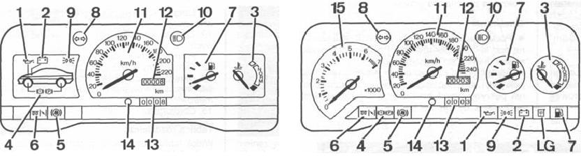

marlena487 pisze:dzisiaj prześwietlę kokpit
kontrolka powinna być w miejscu oznaczonym "1"

Cześć Grześ :)
wyszłam na niedouczonego głąba....
faktycznie kontrolka od oleju jest, ale podświetla się tylko w momencie zapłonu......... ciekawe dlaczego nie poinformowała mnie o drastycznym spadku poziomu w czasie jazdy ??????
może tę zagadkę uda ci sie rozwiązać.....
chyba że w trakcie awarii idzie jakieś inne zasilanie kontrolki , a w trakcie zapłonu silnika inne .......
:571:
Posty: 14736
Kontrolka powinna zapalać się po włączeniu stacyjki a gasnąć tuż po odpaleniu silnika. Niestety to nie jest czujnik poziomu oleju i sygnalizuje problem gdy ciśnienie spada dość drastycznie. Dlatego do kontroli poziomu służy bagnet. Gdy kontrolka się zapala w trakcie jazdy to poziom oleju jest już duuuużo poniżej minimum ;)
