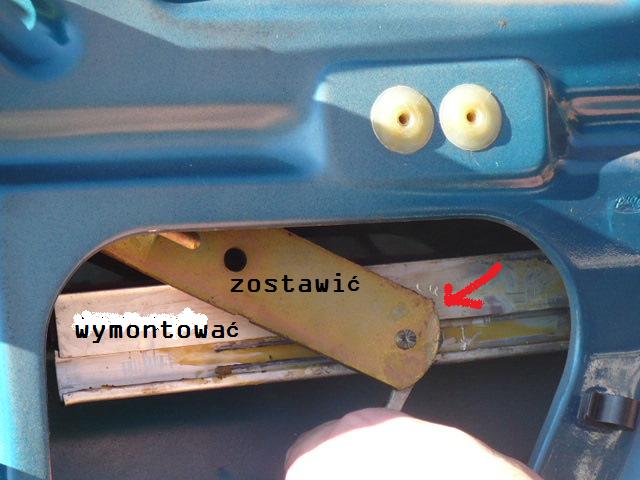

pojwił się problem. Jak wymontować szynę z szybą z podnośnika ???
Posty: 12998
marlena487 pisze:Jak wymontować szynę z szybą z podnośnika ???
WieSiu pisze:nic na siłę (jedynie zatrzask w który wskakuje szybą do podnosnika na siłę ścisnąć jak nie będzie chciało pójść)
poczekaj to WieSław odpowie i szczegółowo.
proste, wlozyc cos miedzy te dwie blachy i podwazac tak zeby tą z przodu czesc "wyrwac". Wtedy kulka z prowadnicy szyby wyskoczy. Nie boj sie uzyc ciut sily, na penwo to wyskoczy.
