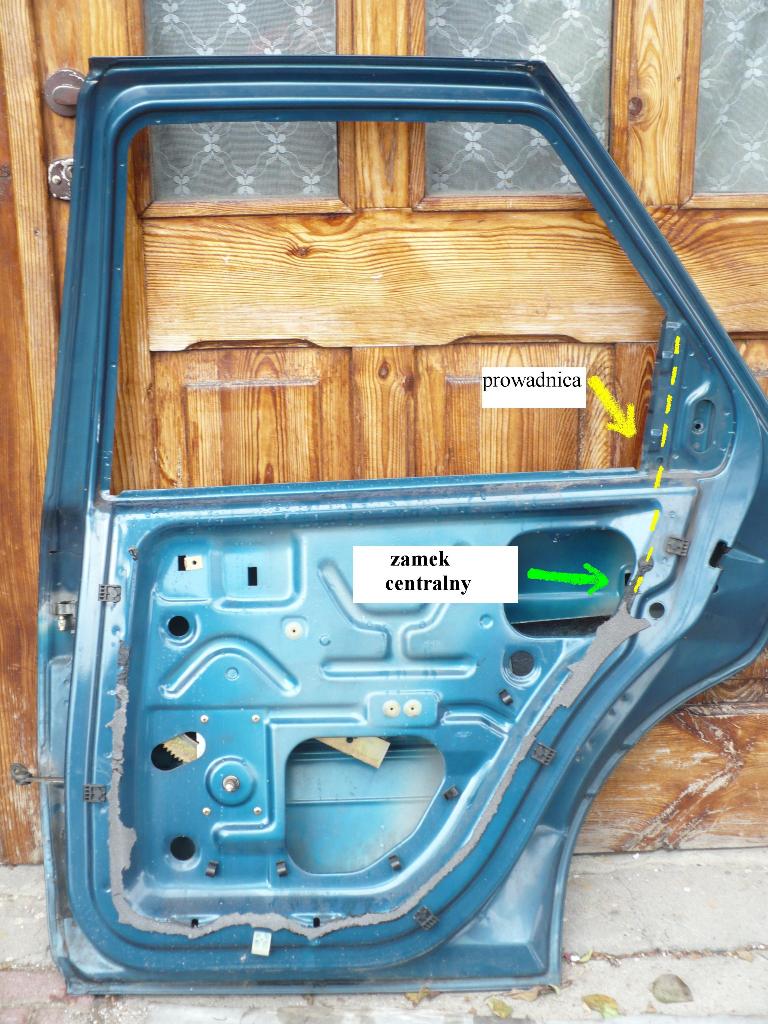

W celu wymamiany drzwi należy zaopatrzyć się w podstawowe narzędzia takie jak:
wkrętak płaski, krzyżak, nasadka imbusowa (gwiazdka ), kombinerki .

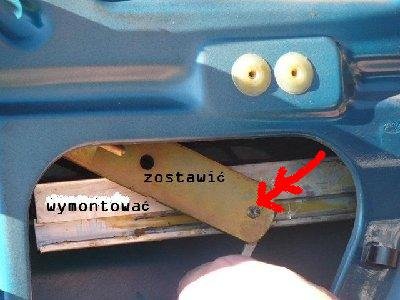

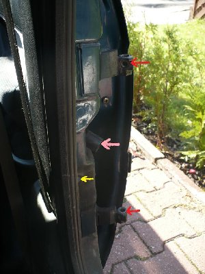

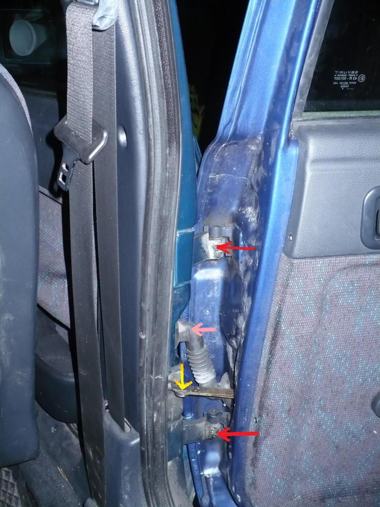

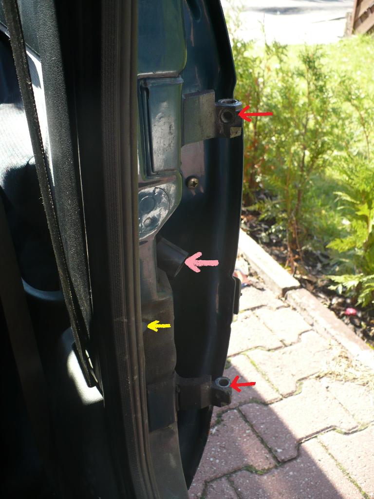

Strzałki na foto 1. i 2. odnoszą się do miejsc, w których należy dokonać operacji odseparowania drzwi od reszty autka

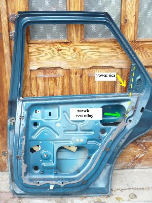

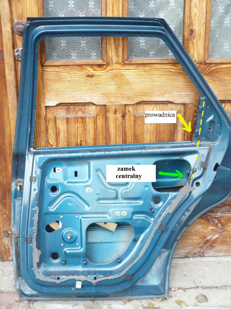

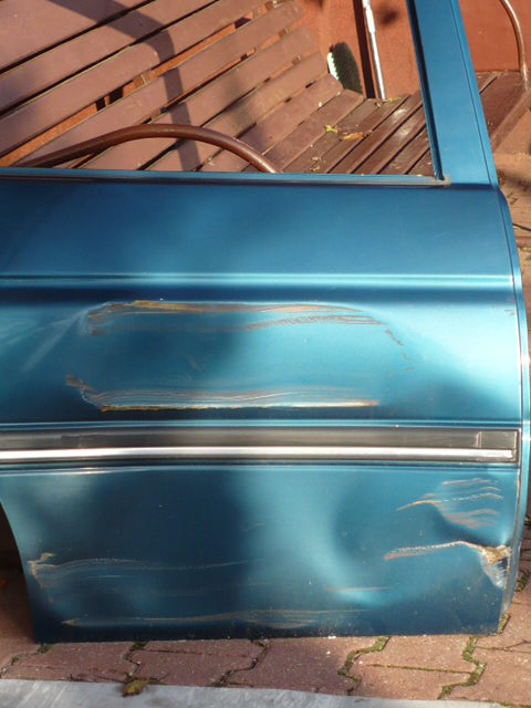

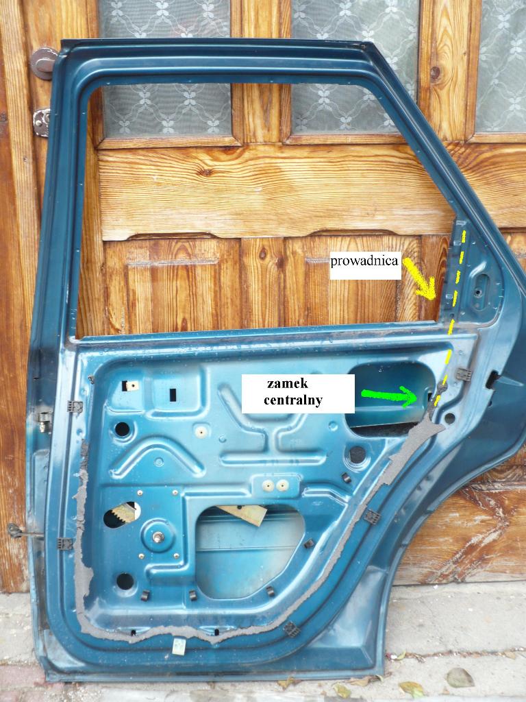

uwagi końcowe !!!!!!! : Przed roboczym przełożeniem szyby należy zamontować zamek wraz z kasetą i klamką oraz siłownikiem centralnego, następnie maksymalnie opuścić szybę w celu upchnięcia wcześniej wspomnianej prowadnicy unieruchamiającej szybę., oraz jej uszczelkę. Inne kombinacje montażu prowadnicy ni e przyniosą poprawnego efektu, gdyż przeszkodę będzie stanowiła kaseta wystającego zamka centralnego.
(zaznaczyłam na fotce nr 5). Teraz możemy sobie pogratulować i zabrać się do ubierania nowych drzwi, czyli wszystkie czynności jak w demontażu tyko w odwrotnej kolejności .
Pozdrawiam i do poczytania następnym razem, kiedy zabiorę się za wymianę przedniej furtki, a w niej lusterko i przewody od głośnika.

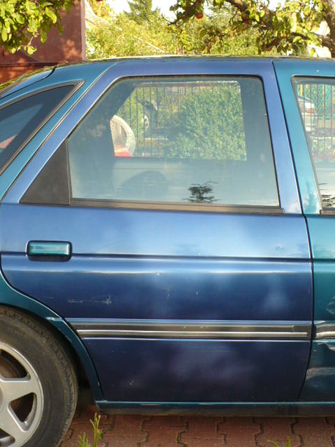

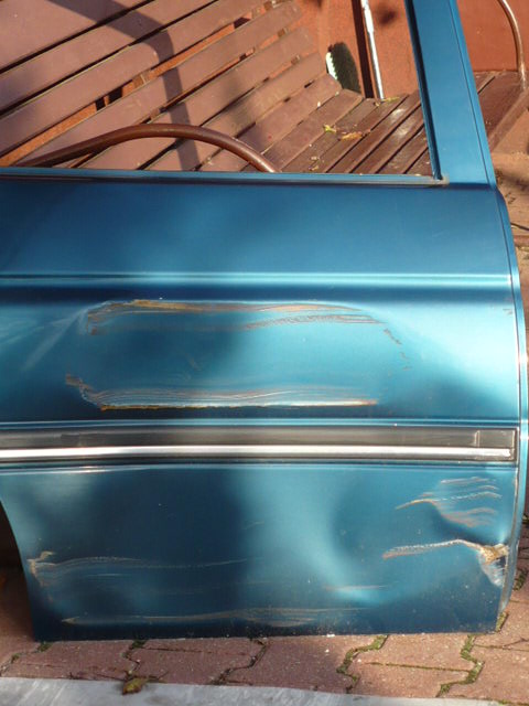

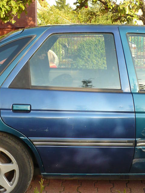

Po wymianie.....
Po wymianie.....

<br />Przed wymianą...

Przed wymianą...

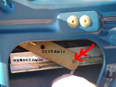

Kolejny krok to wyjęcie szyby . W tych konkretnych  drzwiach szyba została zdemontowana z szyną po której porusza się dźwignia podnośnika. Według znawców powinna lekko wyjść z szyny pozostawiając mechanizm podnośnika nienaruszony.

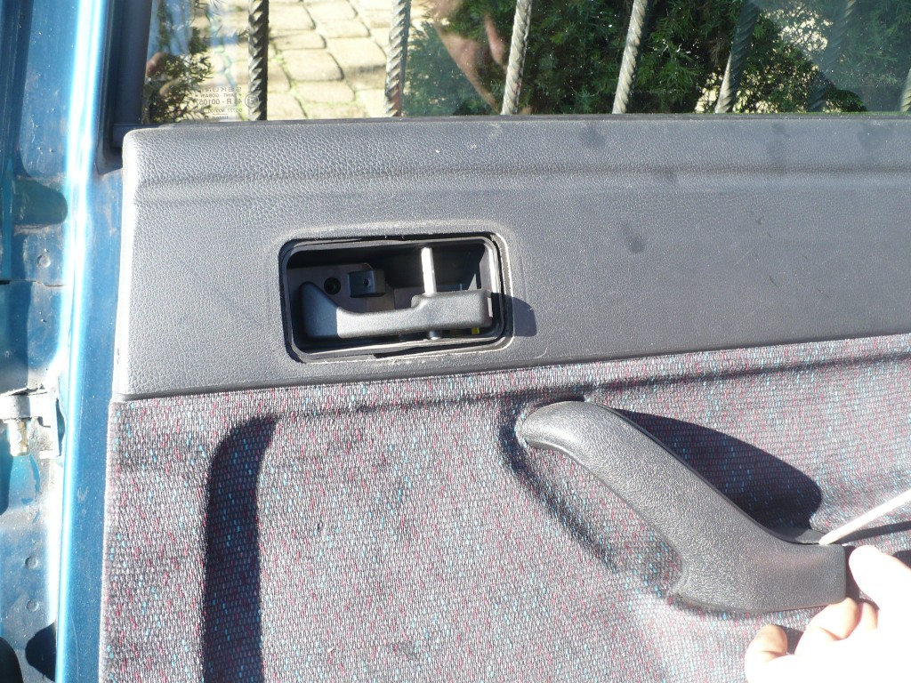

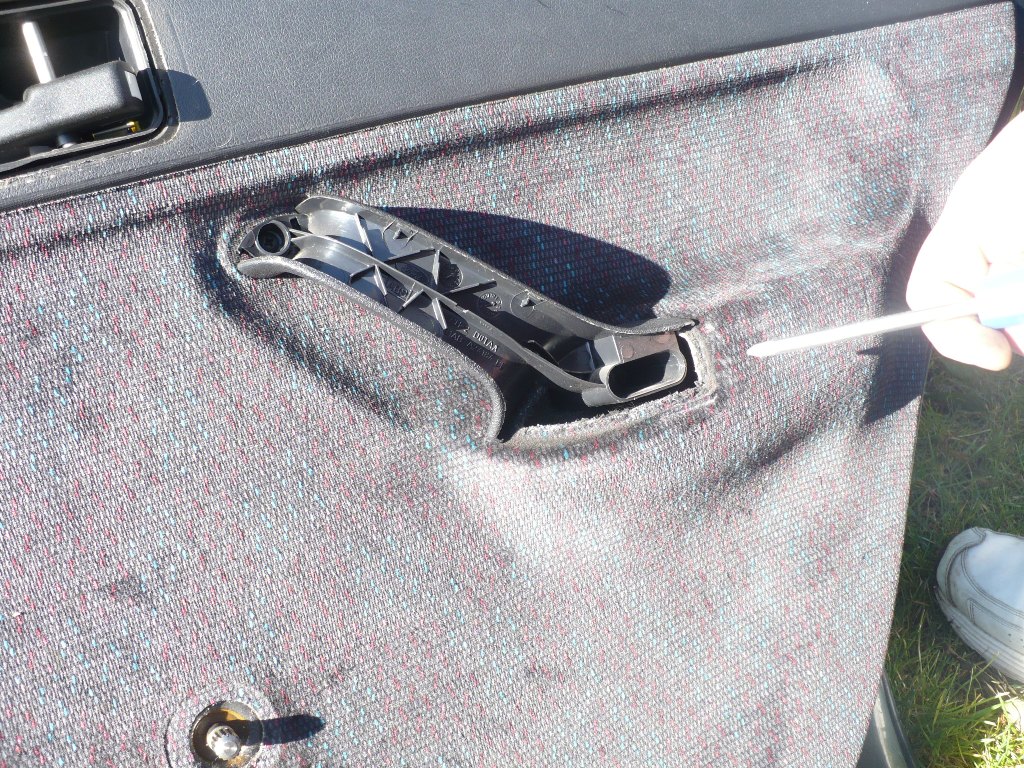

Demontujemy izolację piankową oraz rączkę z dźwigni  poruszającej szybą-należy wypchnąć skobel  blokujący w kształcie litery &amp;#8486;
Demontujemy izolację piankową oraz rączkę z dźwigni poruszającej szybą-należy wypchnąć skobel blokujący w kształcie litery &#8486;

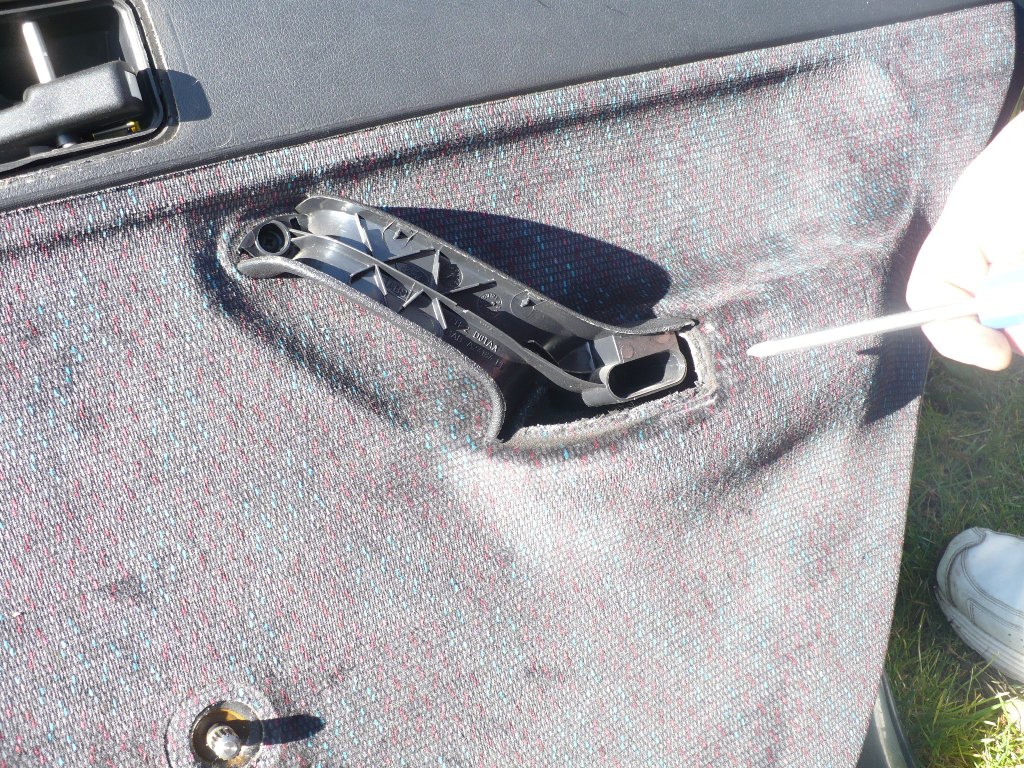

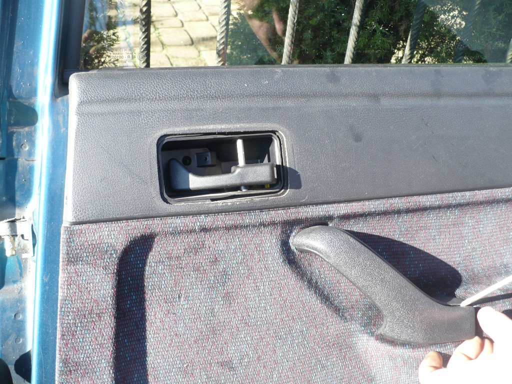

Wykręcamy uchwyt oraz spinki mocujące uszczelkę  pod tapicerką doprowadzając do następującej postaci (fotka 5)
Wykręcamy wszystkie możliwe śrubki mocujące  mechanizm otwierania  drzwi
Po demontażu
Po demontażu

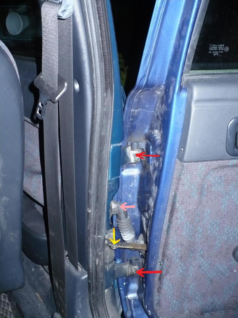

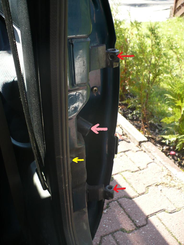

Kolor czerwony &amp;#8211; zawiasy mocujące , kolor żółty &amp;#8211; ogranicznik otwierania drzwi, kolor różowy  - gumowy przegub skrywający przewody.
<br />
<br />Przed demontażem
Kolor czerwony &#8211; zawiasy mocujące , kolor żółty &#8211; ogranicznik otwierania drzwi, kolor różowy - gumowy przegub skrywający przewody.
Przed demontażem
