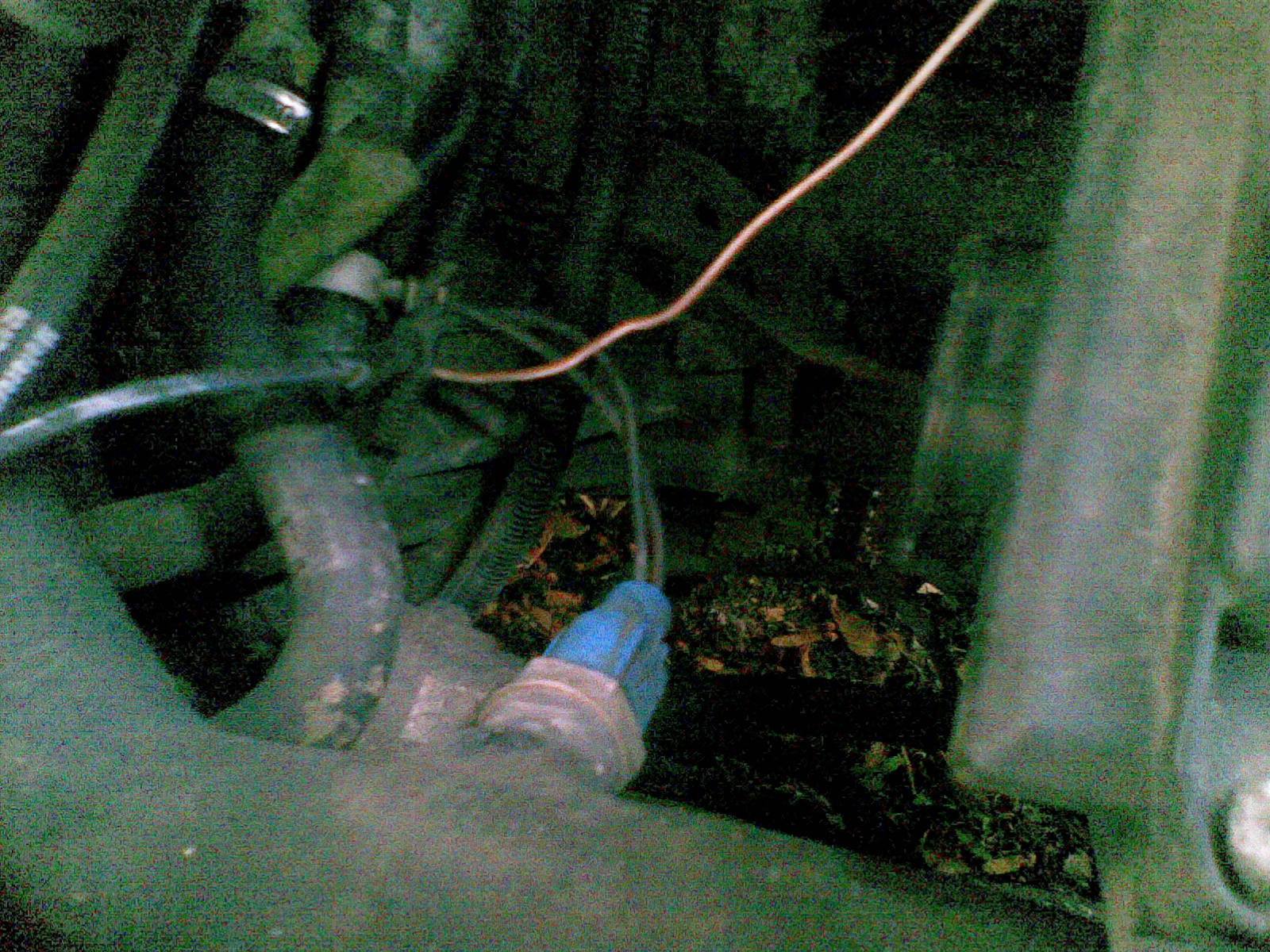

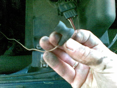

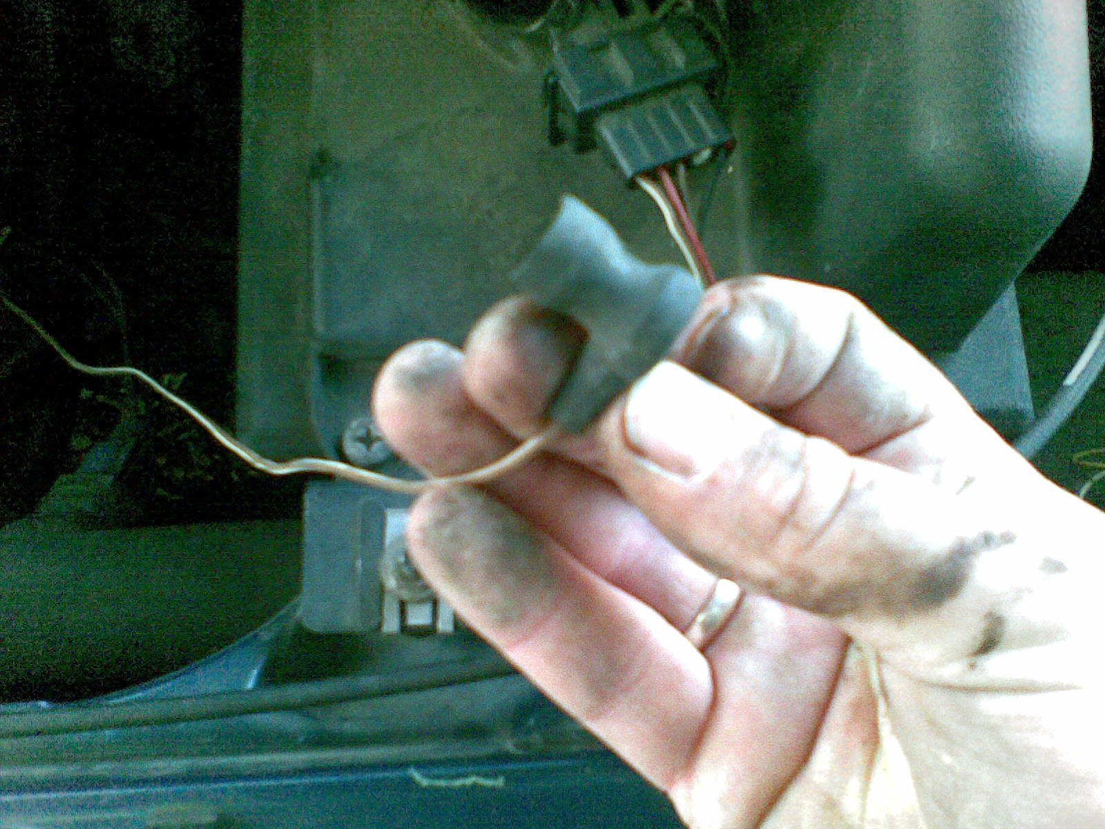

Mam maly problem znalazłem kabel który nie wiem skad jest
oto zd
a idzie z czujnika na wezu od chlodnicy
w moim mk7 ten kabel zostaje w tym czujniku a tu nie wie ktos do czego on sluzy albo gdzie go trzebaw czepic

kolego dopiero co bylo to omawiane w innym temacie - to jest do czujnika temperatury silnika pokazującego temperature na licznikach. jest on wykorzystywany tylko w przypadku silników CVH, a z tego co wiem to ty masz ZETECa więc MA SOBIE WISIEĆ.
a wisi dlatego, że w esach montowano uniwersalne wiązki przewodów do różnych silników i do różnego wyposażenia. dlatego nieździw się jeśli znajdziesz pod maską np. wtyczki do elektrycznej przedniej szyby chociaz np. twoje auto nei jest w nia wyposażone.
