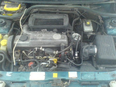

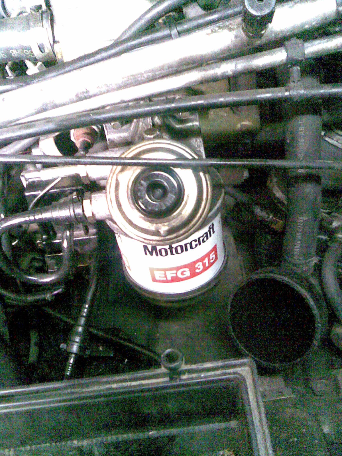

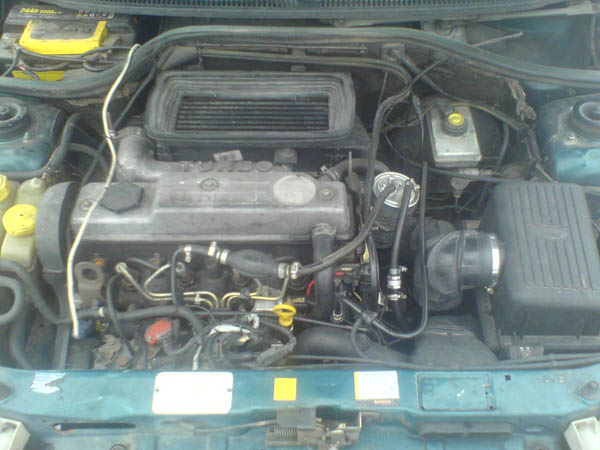

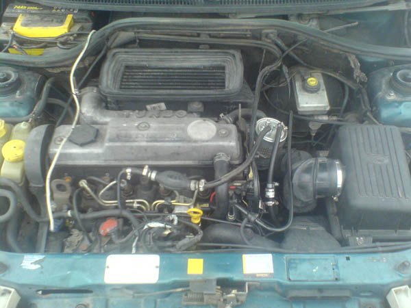

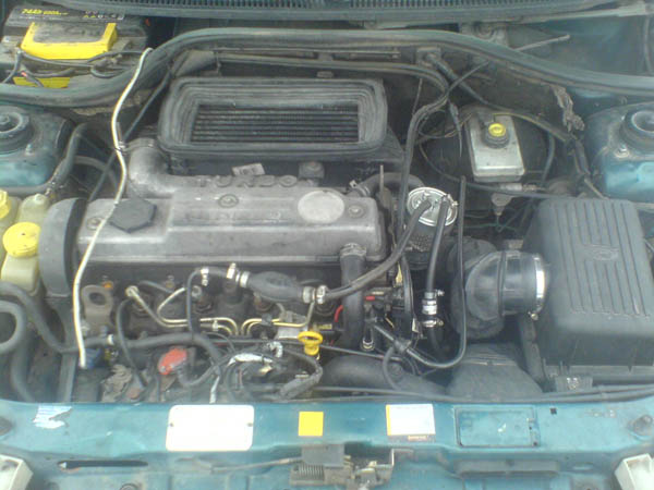

Załączam zdjęcie jak wyglądało to wcześniej, teraz pompki nie ma, został sam wężyk, mówicie, żeby pompkę wstawić s powrotem, ale tam gdzie była, czy przed filtrem, tam, gdzie widać zaworek zwrotny, czyli na drugim wężyku, który wchodzi do filtra paliwa?
