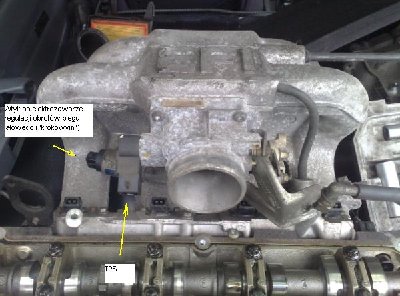

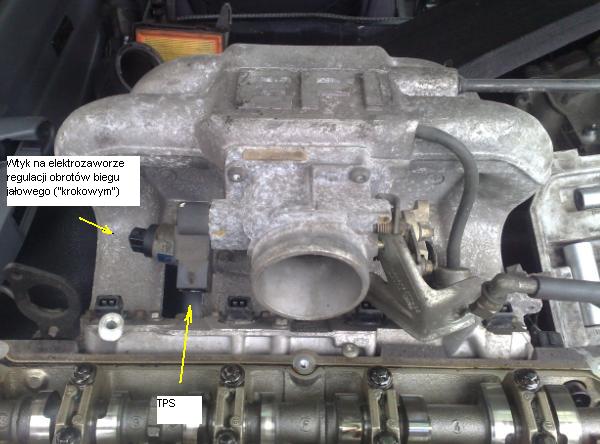

Za silnikiem. Na środku od strony ściany grodziowej. Kiepskie dojście :( Łatwiej jak masz kanał.
Posty: 14736
michal_gol pisze:to gdzie go mam szukac?
Na fotce masz zaznaczony. W twoim roczniku wygląda nieco inaczej niż ten co dałeś link z allegro ;) Raczej powinieneś mieć chyba taki http://moto.allegro.pl/item791171433_si ... 715ae.html

Co do zdjęcia wyżej - w temacie wygląd czujników wstawiłem zdjęcie tego zaworu - tam trochę lepiej jest widoczny.
