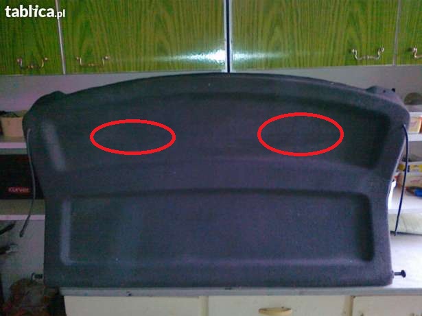

Chcę się was poradzić, jak macie zamontowane głośniki w tylnej półce w waszych escort'ikach ?;-)
było to moje pierwsze montowanie głośników i wyszło mniej więcej tak jak pokazane w załączniku, choć troszkę na wybojach się buja razem z nimi cały tył półki ?
zastanawiam się, czy nie przenieść ich bliżej tylnej kanapy ;)
miałbym z tego jakieś korzyści oprócz stabilniejszej konstrukcji ? ;)

mateusz, same minusy, półka by się wyginała, a nawet spadała, po chwili miałbyś połamane plastiki w trójkątach trzymające półkę do tego szybko poleciałyby wieszaki póki, dźwięk waliłby prosto w szybę. nie warto. lepiej kup dystanse pod trójkąty i tam wpakuj głośniki

S3ci0r pisze:mateusz, same minusy, półka by się wyginała, a nawet spadała, po chwili miałbyś połamane plastiki w trójkątach trzymające półkę do tego szybko poleciałyby wieszaki póki, dźwięk waliłby prosto w szybę. nie warto.
czyli chcesz powiedzieć, że same minusy są z zamontowania, tak jak mam teraz (jak na dołączonym rysunku do poprzedniego posta) ?
S3ci0r pisze:mateusz lepiej kup dystanse pod trójkąty i tam wpakuj głośniki
aktualnie dziury po seryjnych głośnikach, mam zaślepione oryginalnymi zaślepkami.
To jeszcze lepszy efekt można uzyskać gdy się je w nich zamontuje ?
mateusz pisze:Chcę się was poradzić, jak macie zamontowane głośniki w tylnej półce w waszych escort'ikach
mateusz pisze:zastanawiam się, czy nie przenieść ich bliżej tylnej kanapy ;)
bo w tych miejscach nie montuje się głośników :razz:
S3ci0r pisze:same minusy, półka by się wyginała, a nawet spadała, po chwili miałbyś połamane plastiki w trójkątach trzymające półkę do tego szybko poleciałyby wieszaki póki, dźwięk waliłby prosto w szybę. nie warto.
nieprawda,ja mam ale bliżej kanapy i u mnie wszystko chodzi jak talala :grin:
Posty: 4839
lepiej daj w seryjne miejsca
mateusz
Post autor: mateusz »
kris pisze: bo w tych miejscach nie montuje się głośników :razz:
dlatego też z czasem doszedłem do wniosku, że zamontowanie ich w półce w części bliższej tylnej szyby, było błędem aaa i pora coś z tym zrobić ;)
kris pisze:
hmmm.. tylne głośniki o których jest to mowa mają format 6x9, a z tego co pamiętam to trochę ciężko je wpasować w seryjne miejsca z tyłu aaa, a i bass z nich może mieć lekkie problemy z rozchodzeniem się aaa.
Dlatego, jeśli uda mi się dorwać jakoś tylną półkę to zamontuje je w tej części bliższej tylnej kanapy.
Pytanie do Ciebie Kris: zapodałbyś zdjęcie jak masz je umieszczone, bo nie wiem jak będzie optymalnie - zaraz za zagłowkami czy połowa głośnika za zagłowkiem a połowa wystająca do środka (mam nadzieje ze wiesz o co mi chodzi).? Bo Twój wątek jest dość długi i szybko bym pewnie tego nie znalazł aaa.
S3ci0r, dzięki za zainteresowanie tematem ;)
Posty: 4839
mateusz, kupujesz dystanse pod głośnik 16mm i montujesz, ja tak właśnie mam zrobione. co do rozmieszczenia głośników to powinny być one jak najdalej od siebie
