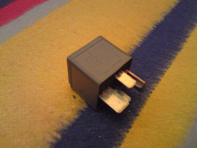

Kupię szary przekaźnik, który znajduje się w MKVI za akumulatorem obok zielonego przekaźnika.Odpowiada on bodajże za grzanie którejś z szyb.Oczywiście musi być kompletny i sprawny.Poszukują również końcówki spryskiwaczy, które wchodzą w gniazda od strony wewnętrznej ( silnika ).2 sztuki, lewa i prawa.
Rocznik mojego Escorta 94r. silnik 1.8 Diesel.
Proszę o kontakt jeżeli ktoś posiada takie części, może sprzedaje ktoś Escorta na części. Pogoda już taka że bez spryskiwaczy w deszczowe dni ciężko śmigać, a podgrzewane szyby rano są potrzebne
Co do ceny myślę że się napewno dogadamy.
Kontakt najlepiej gg 514342 ( przeważnie niewidoczny, pisać, napewno odpiszę gdy tylko będę ).

Tgkone, chyba rozmawialiśmy na gg, niestety to nie taki przekaźnik.

masz chyba starszy typ.Moje są podgrzewane, wchodzą 2 kabelki w jedno gniazdo.Z tego gniazda można wyciągnąć takie jakby wtyczki co w nie wchodzą, nie muszę wyciągać całego spryskiwacza.Niestety kiedyś przy wyciąganiu gdy chciałem przeczyścić dysze wpadł mi tam do środka do maski i go już nie wyciągnę
Co do przekaźnika, mój ma chyba coś 6 tych końcówek.2 duże, 2 średnie i 2 małe.
Jest on troche większy od tego co dałeś foto Leszek.
http://allegro.pl/item800829015_ford_es ... swiec.html
Wygląda niemalże identycznie jak ten.Mam tylko taką jego jedną część, tą drugą co w tą wchodzi gdzieś się kiedyś zapodziała, tą udało mi się znaleźć ale po drugiej śladu nie ma...
